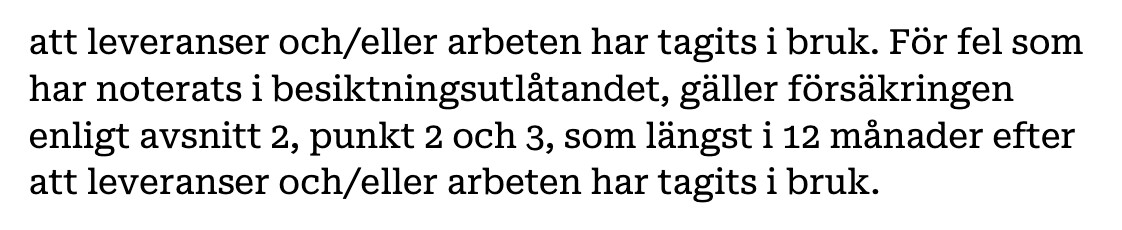

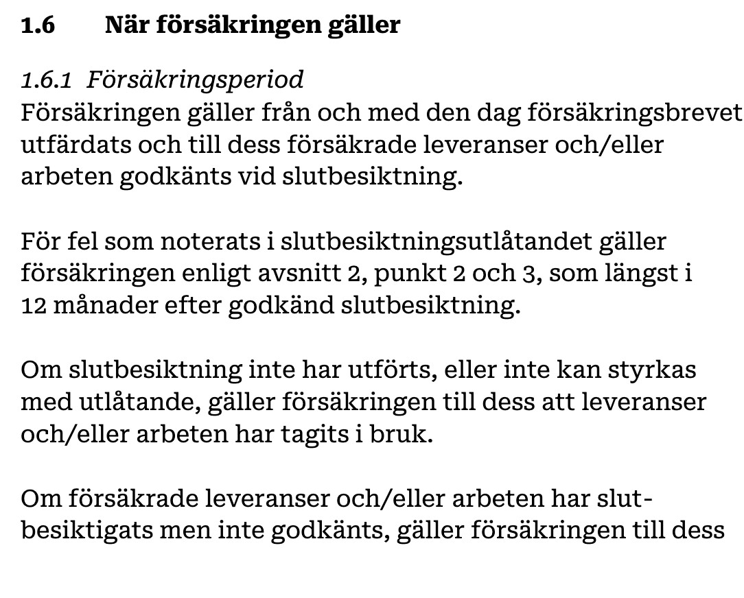

Försäkringen slutade gälla vid slutbesiktningen. Villor (från 2023):
https://www.garbo.se/media/szrerjia/villkor-fa-rdigsta-llandefo-rsa-kring-ff-1-4-2023-11-01.pdf

En konsument som har ett färdigställandeskydd under entreprenadtid har inget skydd under garantitiden. Om entreprenören har gått i konkurs återstår Byggfelsförsäkringen och det som ersätts då är varje fel som överstiger 0,5 prisbasbelopp.
