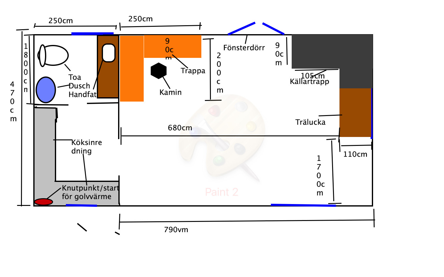

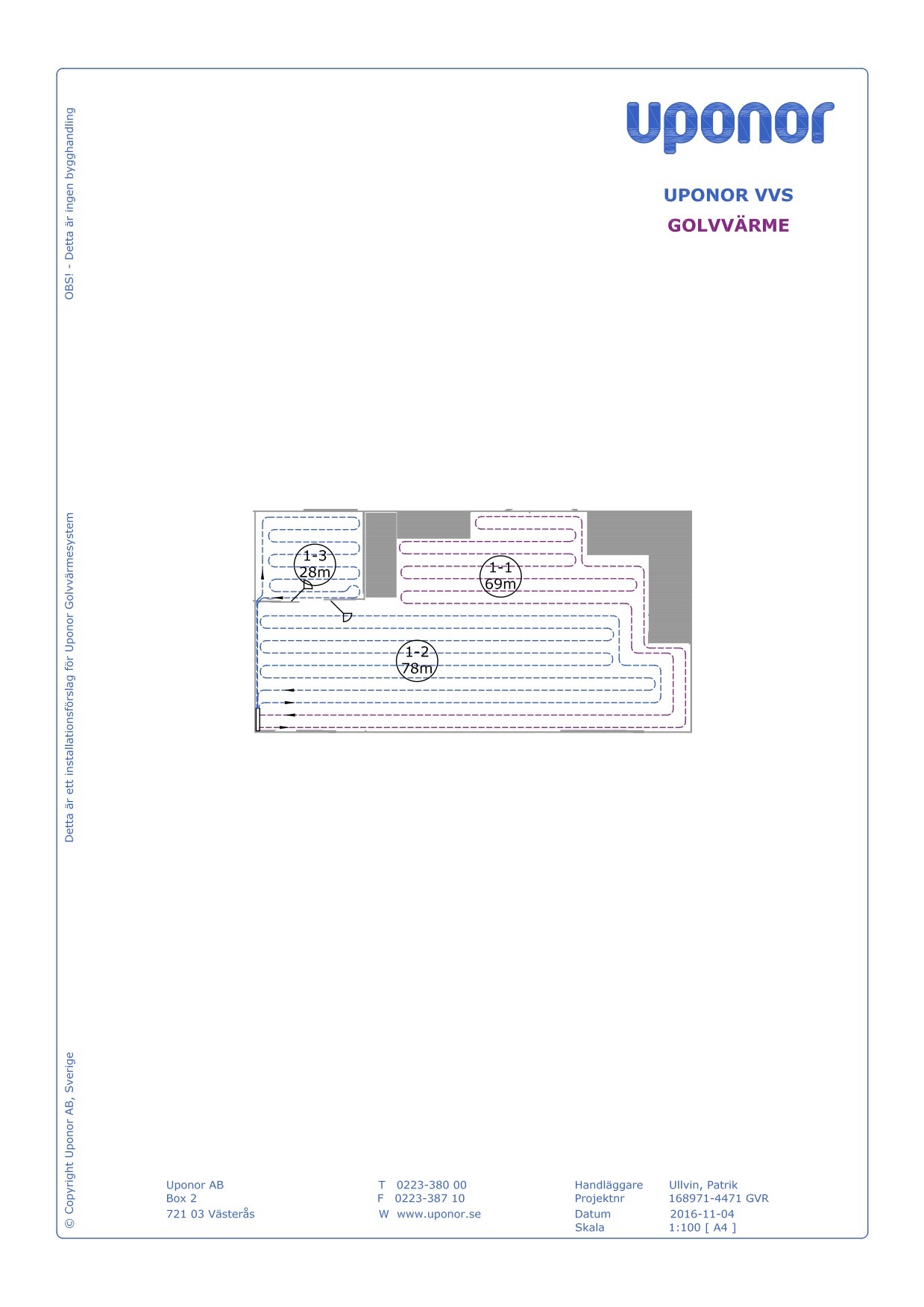

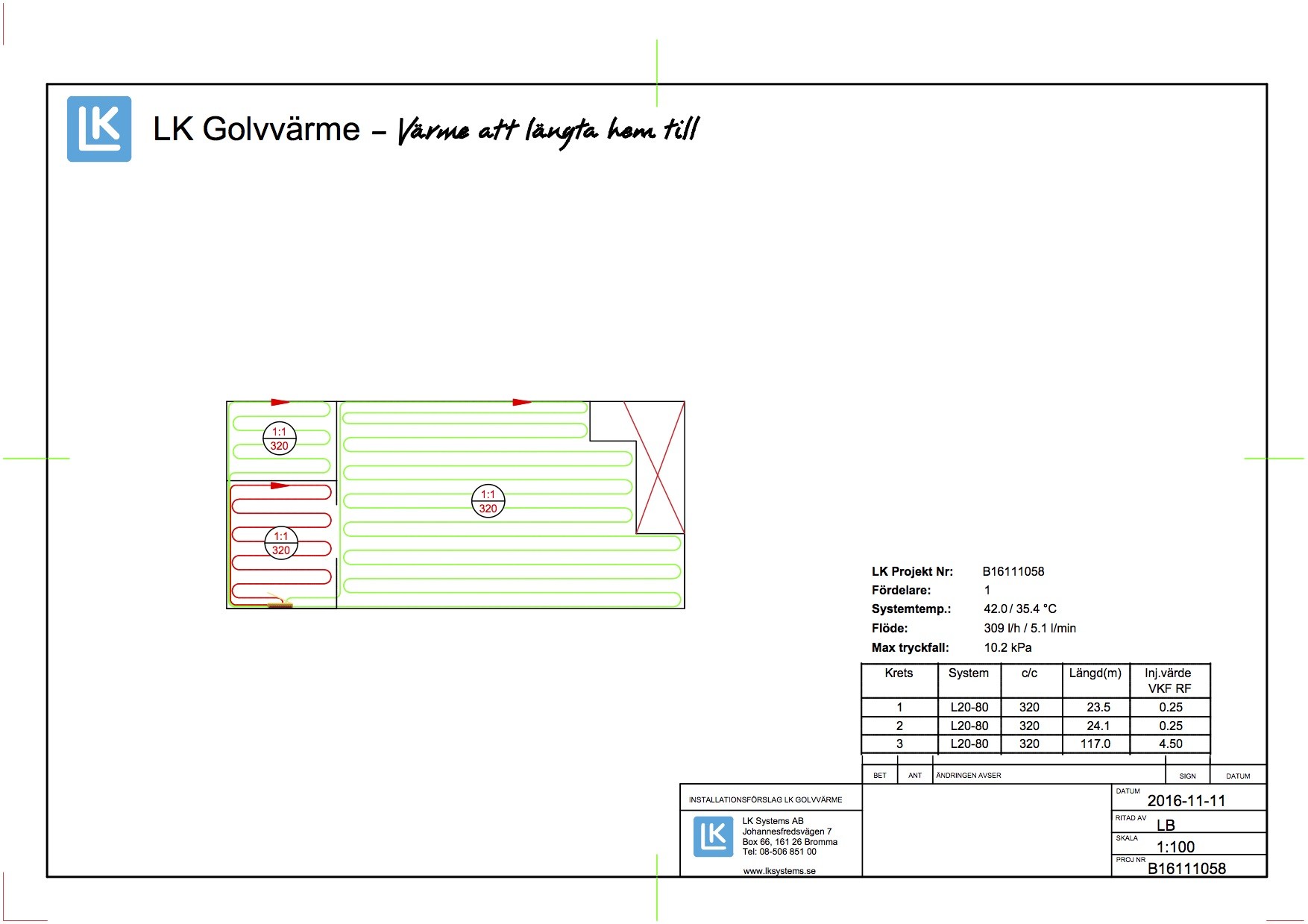

Håller på och ska lägga 20mm golvvärme slang inför en gjutning och har mailat både LK och Uponor för att få ritning. Har fått tillbaka bägge nu men de är helt olika. Vilken ska man gå efter, hur bör man tänka? (Att LK missade att det inte ska vara golvvärme under trappan spelar mindre roll, lätt att anpassa själv).
Skickar med lite hur projektet ser ut med mått osv, sen de två olika ritningarna.
  • Ritning av rum med måttangivelser, golvvärme-startpunkt, badrum, kamin och trappa.
  • Uponor VVS golvvärme ritning med markerade slingor och längdmått för installation av golvvärme.
  • Ritning från LK Golvvärme som visar layouten för golvvärme slanginstallation med tekniska specifikationer.
Du kan ju välja vilken du vill eller strunta i båda och lägga efter eget huvud. ;)
När vi lade i förra huset så gick det inte att lägga enligt de ritningar vi fick. (Bl.a. gick alla slingorna tvärs en murad vägg...)
De viktigaste punkterna är att inte överstiga max slanglängd och att "till"-slangen går längs yttervägg. Sedan kör man alla slingorna i mitten. Jag tycker även att det kan finnas en poäng att dela upp det per "rum", du kanske kommer sätta väggar där sedan.
