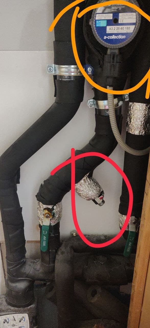

Röd markering är den ventil jag öppnade snabbt för att ta reda på vad det var för något. Det kom ut lite köldvätska. Tror jag tömde cirka 1-2dl innan jag kom på vad det var för något och stängde ventilen.
Orange markering är en pump som sitter på brinen. Tidigare husägare har kallat detta för "kylpump" som jag kan sätta igång manuellt om jag vill pumpa runt brine under sommaren för att få kyla. Är detta konstigt eller vanligt?

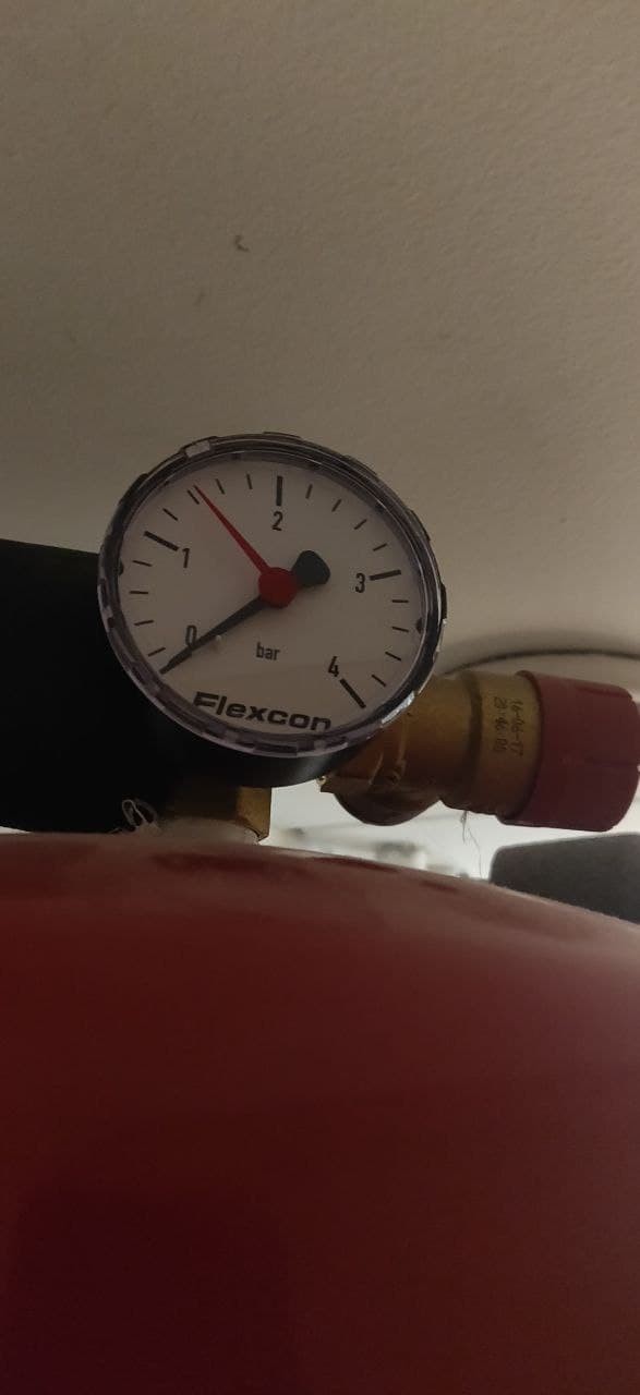

Bild 2) Visar manometern på 0bar

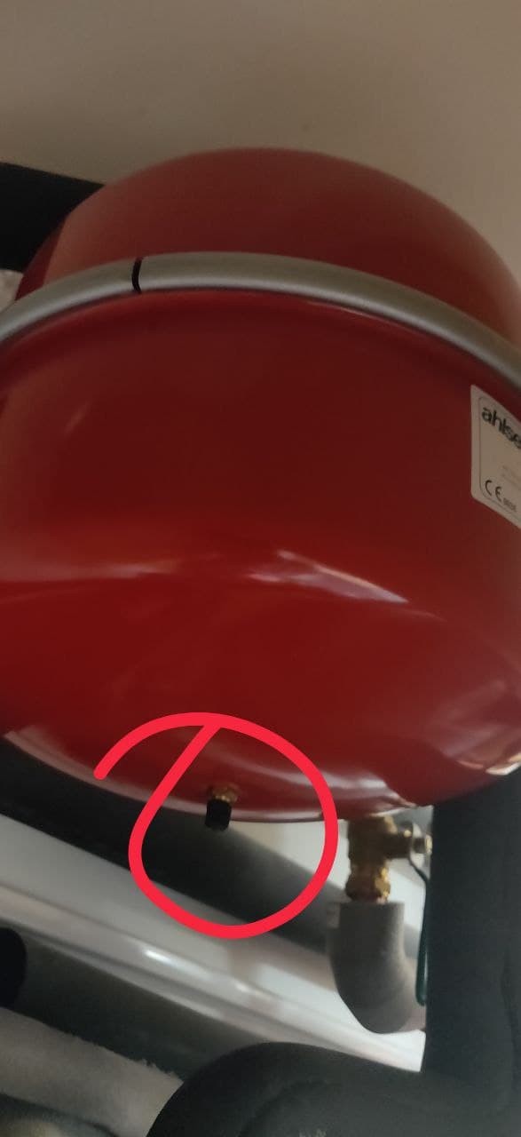

Bild3) Visar den piggen på botten av kärlet. Det pyser bara luft och inget vatten.
Hur fyller jag på luft till "något hekto" ?

Om tar en kompressor eller fotpump och pumpar ( den ventilen som är inringad ) precis som att lufta bildäcken. tills manometern står på ca 0,3 - 0,4 bar så räcker det. med råge
