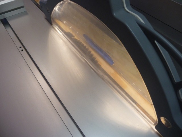

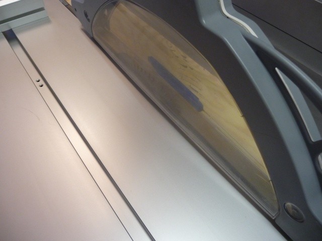

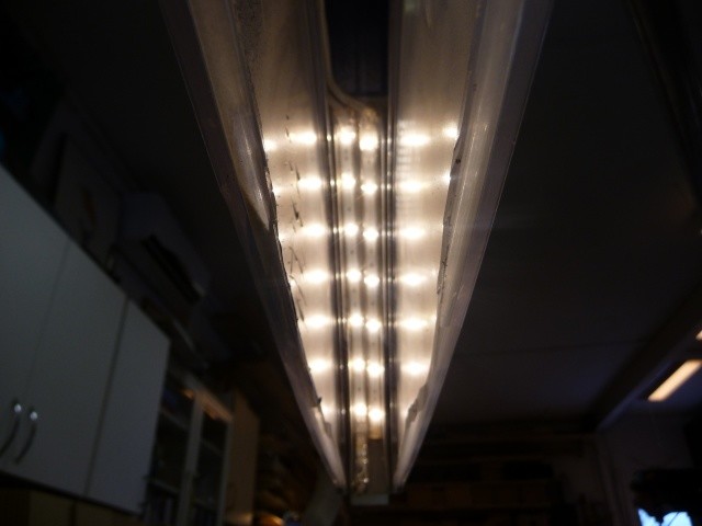

Har alltid velat ha lyse i suvaskyddet men har inte hitta något lämpligt. För ett tag sedan hittade jag en lysdiod armatur på ikea som bestod av tre 25 cm långa diod ramper var och en monterat i någon form av plastkanal. det har jag monterat i mitt suvaskyd. För att få dom att passa så formade jag dom med varmlufts pistolen. Det sitter två st fram på skyddet och ett baktill drog liten kabel i mellan ljusramperna för tanken var att man skulle montera i hopp alla tre till en lång . Allt är fastlimmat med varmlim. Det ligger en liten plywood remsa bredvid klingan. För tillfället så sitter strömbrytaren på suvaskyddet men tanken är att när man sätter på sågen så skall även lampan tändas.
Bild 1 visar utan lampan på
bild 2 med lampan tänd nu ser man väldigt bra
bild 3 tagen undertill framåt så man ser dom två ljusramperna

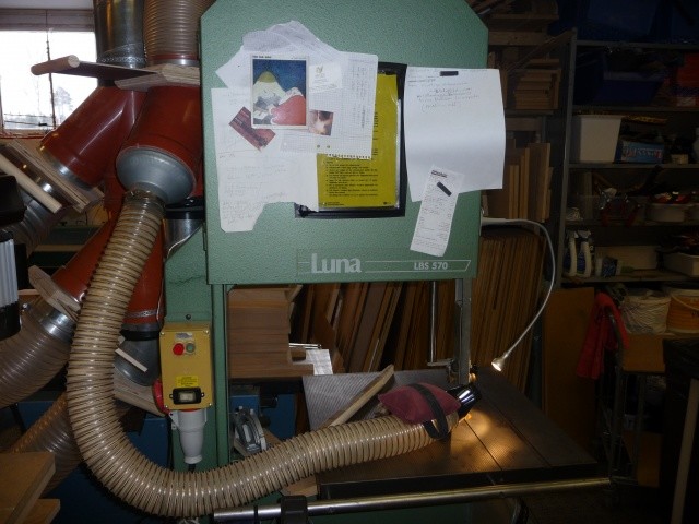

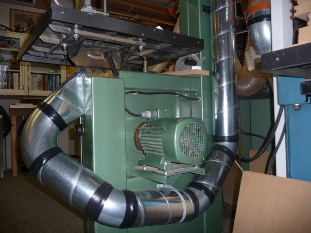

Det andra är spån utsuget till min bandsåg. Det gammla var ett 100mm nere till vänster på det undre hjulet. Det nya gjorde jag under bordet av 125 mm rör det behövde vara vinklat som första bilden visar så jag fick inte plats med att 160mm rör som allt annat i min verkstad har. Slangen är en 120mm som jag klippt upp för bladstyrningen den är lätt att ta bort vid blad byte
Bild 2 jag monterade även en lös slang som man kan sätta lite som man vill och det är perfekt vid vissa sågningar speciellt om man sågar något högt.

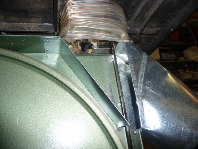

Bild 3 alla rör inklusive spjället sitter fast i sågen
passade även på att montera en lysdiod lampa från ikea sitter en likadan på borrmaskinen kostade 99 kr styck.
