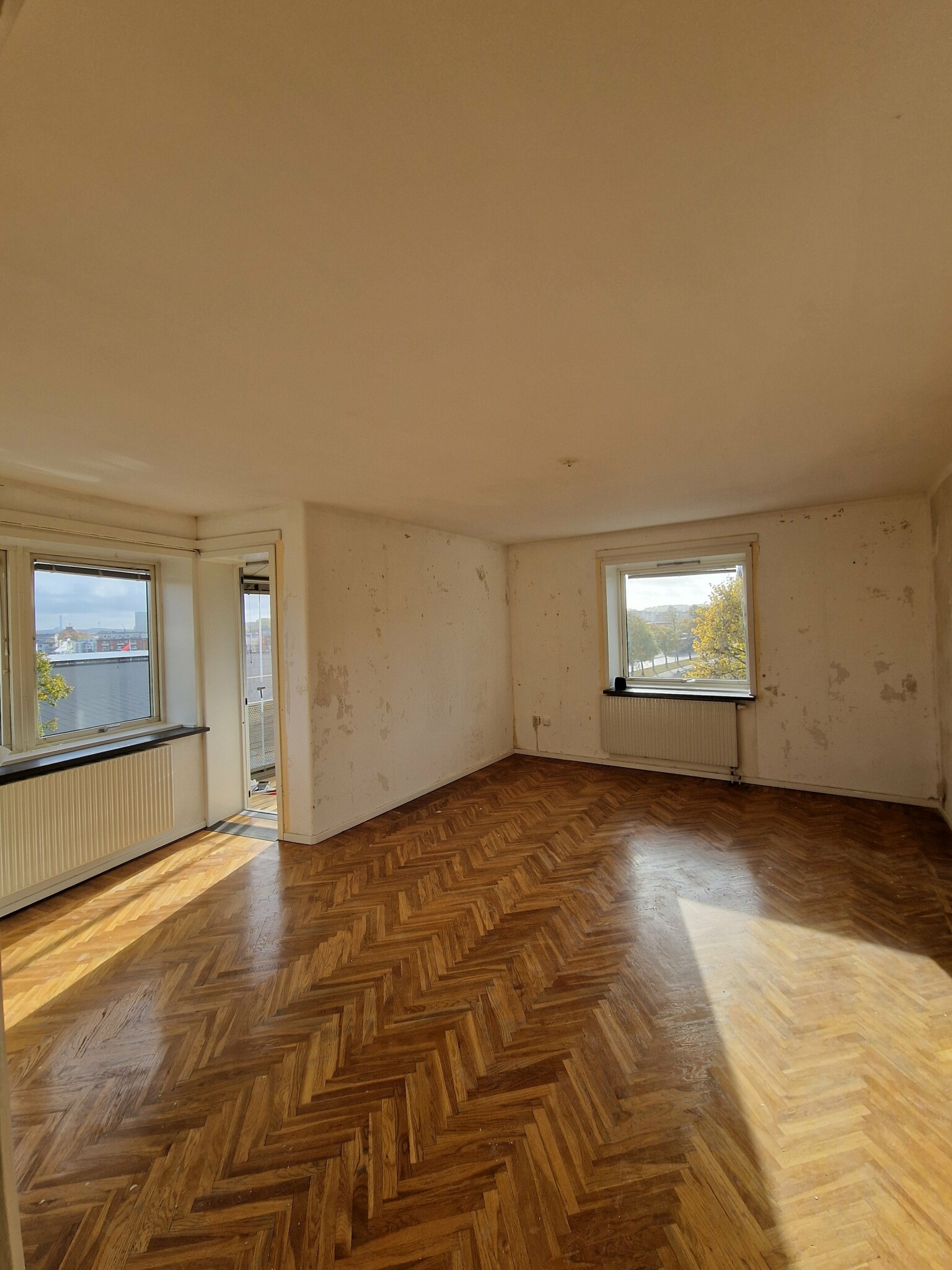

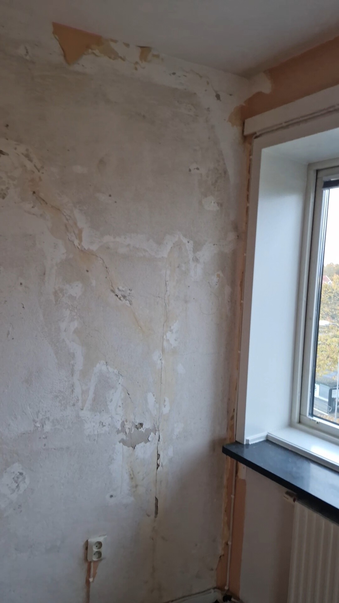

Vi har börjat ta bort de gamla tapeterna i två av rummen. Det var två eller tre lager men ganska så enkelt med Biltemas Tapetborttagare WPR 47.
Nu undrar vi vad är nästa steg? Som jag har förstått det så ska man använda spackel för att jämna ut väggen och därefter slipa/sandpappra? Punkt- eller bredspackla? Ska man tvätta väggen med något medel för att få bort smuts och eventuellt lim?

Jag är inte målare, eller ens hantverkare, men har renoverat 2 lägenheter och snart ett gammalt trähus (150kvm). Bland det djävligaste jag vet är att bredspackla stora ytor. Har provat rullspackel och giraff, men tycker att det är svårt att få det tillräckligt bra (är rätt petig).
Jag hade limmat renoveringsgips på den där väggen, om möjligt. Bara skarvarna som behöver spacklas. Blir slätt och fint. Kan ju dock medföra annat arbete (lister, dörröppningar, mm).
Ska ni bredspackla, så måla på ett lager outspädd primer först. Finns billigt på Bauhaus eller Biltema (Julas är värdelös, och dyr).
Edit - den där väggen ser ut att kunna skrapas fri från tapetrester.

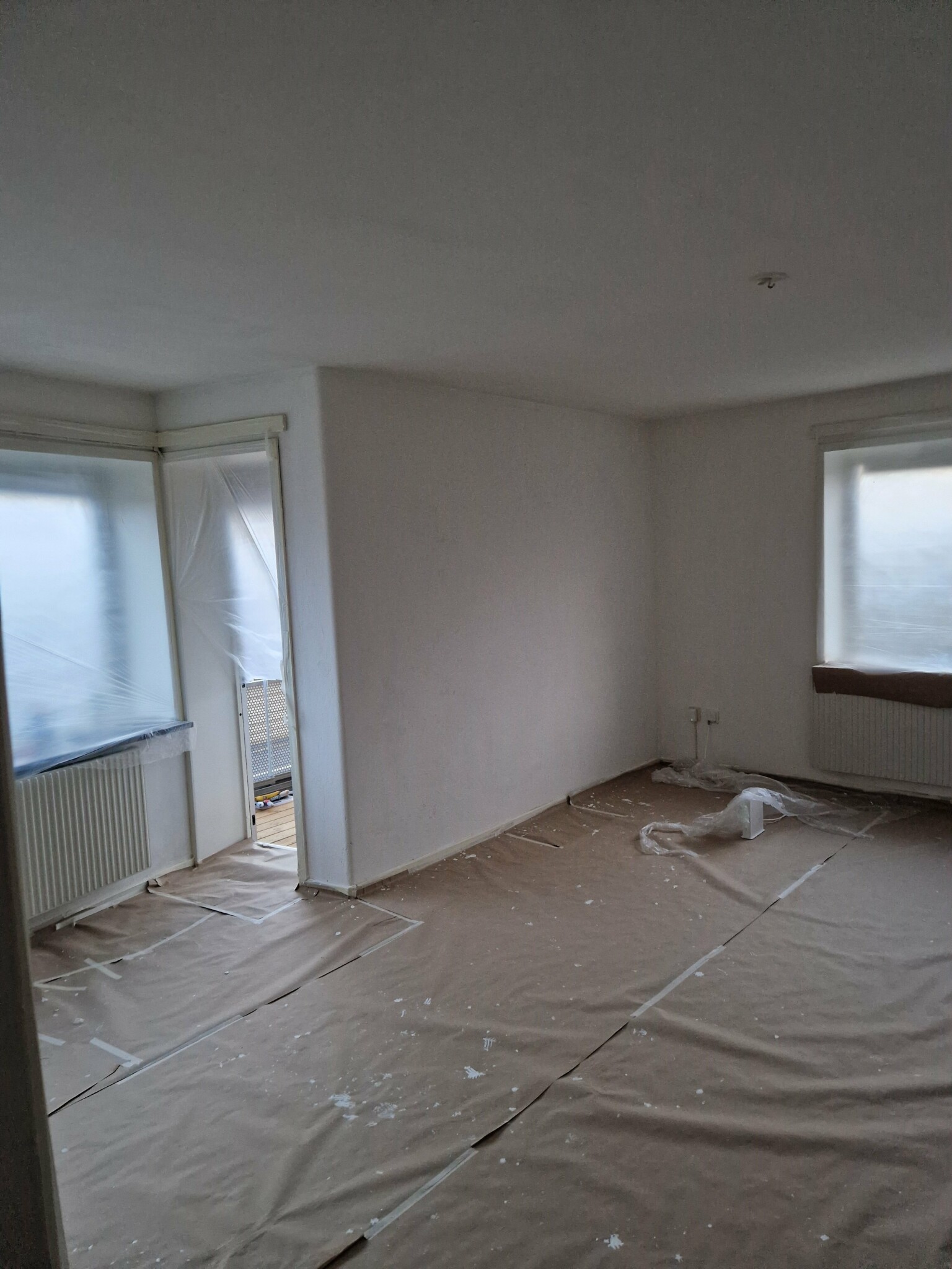

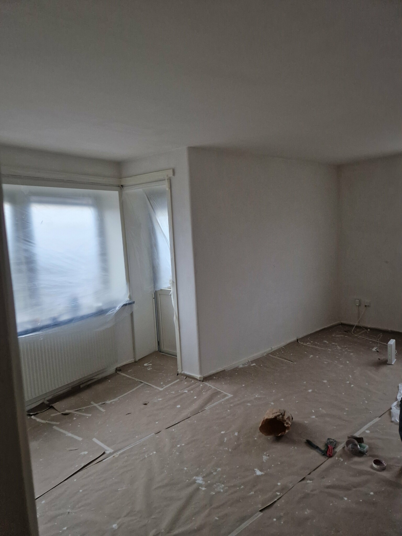

Så här ser det ut efter grundmålningen. Nästa steg bredspackling med svärfarsan! Vi skippar att grundmåla taket då det redan är i bra skick.

Bredspacklingen är avklarad. Kommer bli bra det här. Om vi märker att det finns mindre inbuktningar, är det bara att punktspackla då?
Använt spackel: Väggspackel LF, 5 liter https://www.biltema.se/bygg/farg/spackla/vaggspackel-lf-5-liter-2000050336
Imorgon har vi tänkt grundmåla över spacklet. Bör man först använda målartvätt över det torkade spacklet eller är det onödigt? Hur länge ska man vänta efter att man har grundmålat med slutfärgen?
Ja du kan punktspackla.G Gothenburg skrev:[bild]

Målartvätt behövs inte. Slipa, dammsug väggen, torka av med mikrofiberduk, grundmåla så ser du mer imperfektioner, spackla dessa, grunda igen där du spacklat, på med två lager färg av hygglig kvalle tex Alcro Milltex 5, öppna bubblet och njut av superfina väggar. Satsa på bra väggfärg och en hygglig roller, kostar lite mer men en del budgetfärger är rinniga och med lite pigment och det blir flammigt och det jävlas och kräver många strykningar. Målade med olika färger i somras och Alcros Milltex var överlägset bäst, nöjde mig nästan en gång med en enda strykning men sansade mig och rollade på ett andra lager. Bor du nära Stigbergstorget så kan du köpa bra färg på Kaparens färg, Beckers Scotte men den var pissdyr sist jag var där, typ 1850 för en stor burk och då ska det nämnas att Kaparens färg inte är dyra.
