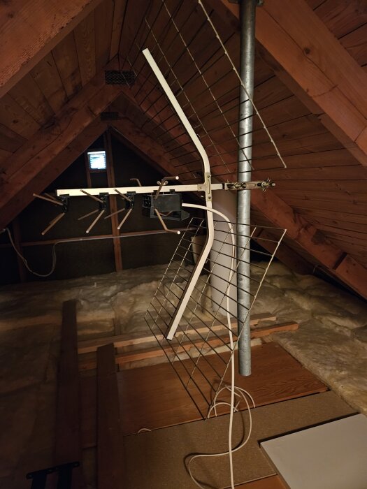

Du bör ju klara dig utan aktiv antenn. Jag har en gammal antenn på vinden med bra mottagning ca 25km från Hörbysändaren. Råspont och tegelpannor i vägen.
Vilken sorts antenn har du ?
Yagi UHF-antenn monterad i vinden, cirka 60 cm hög, fäst vid ett metallrör med träpaneler i bakgrunden.
En sådan. Yagi uhf, väl? Typ 60 cm hög.
