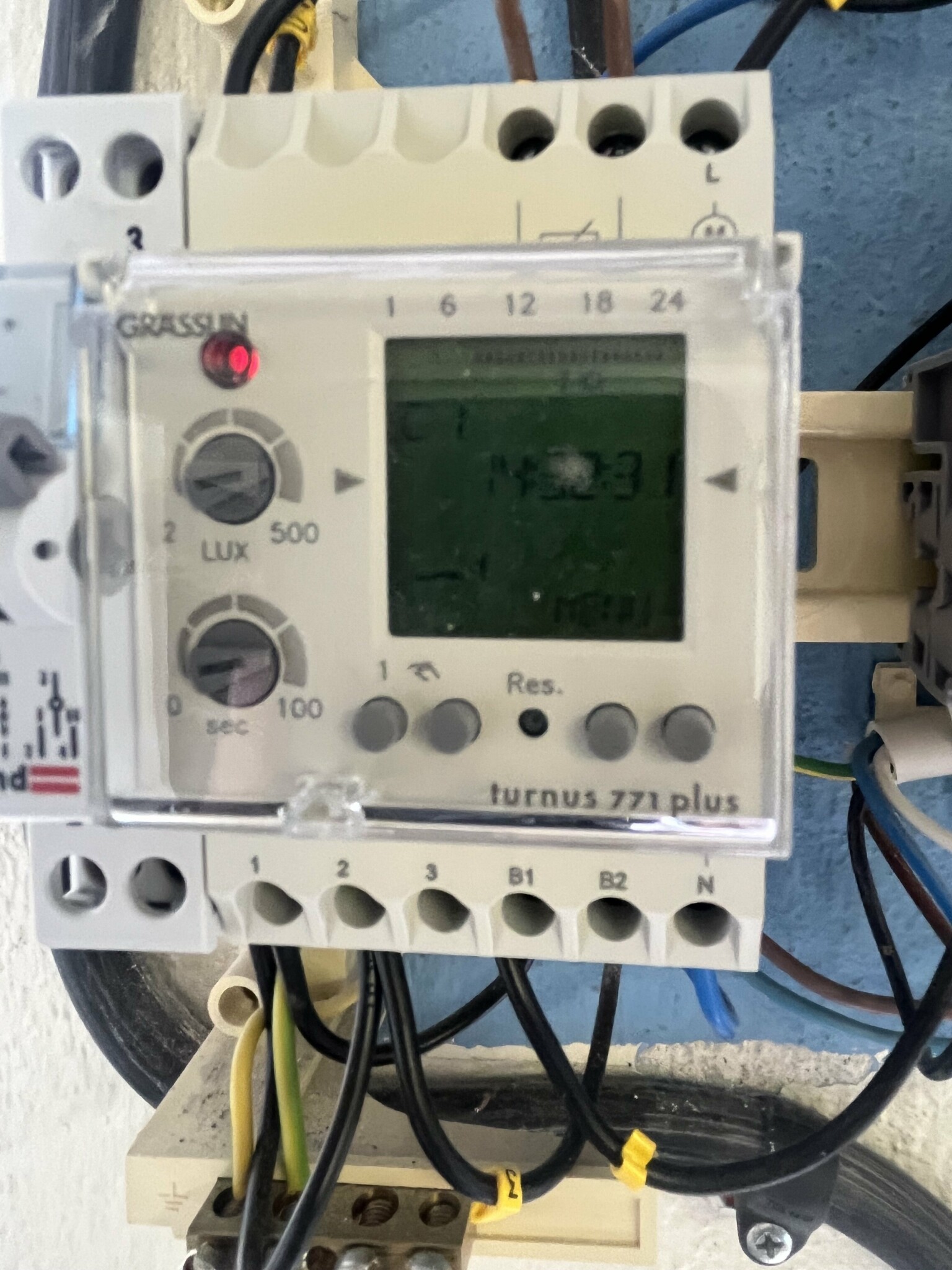

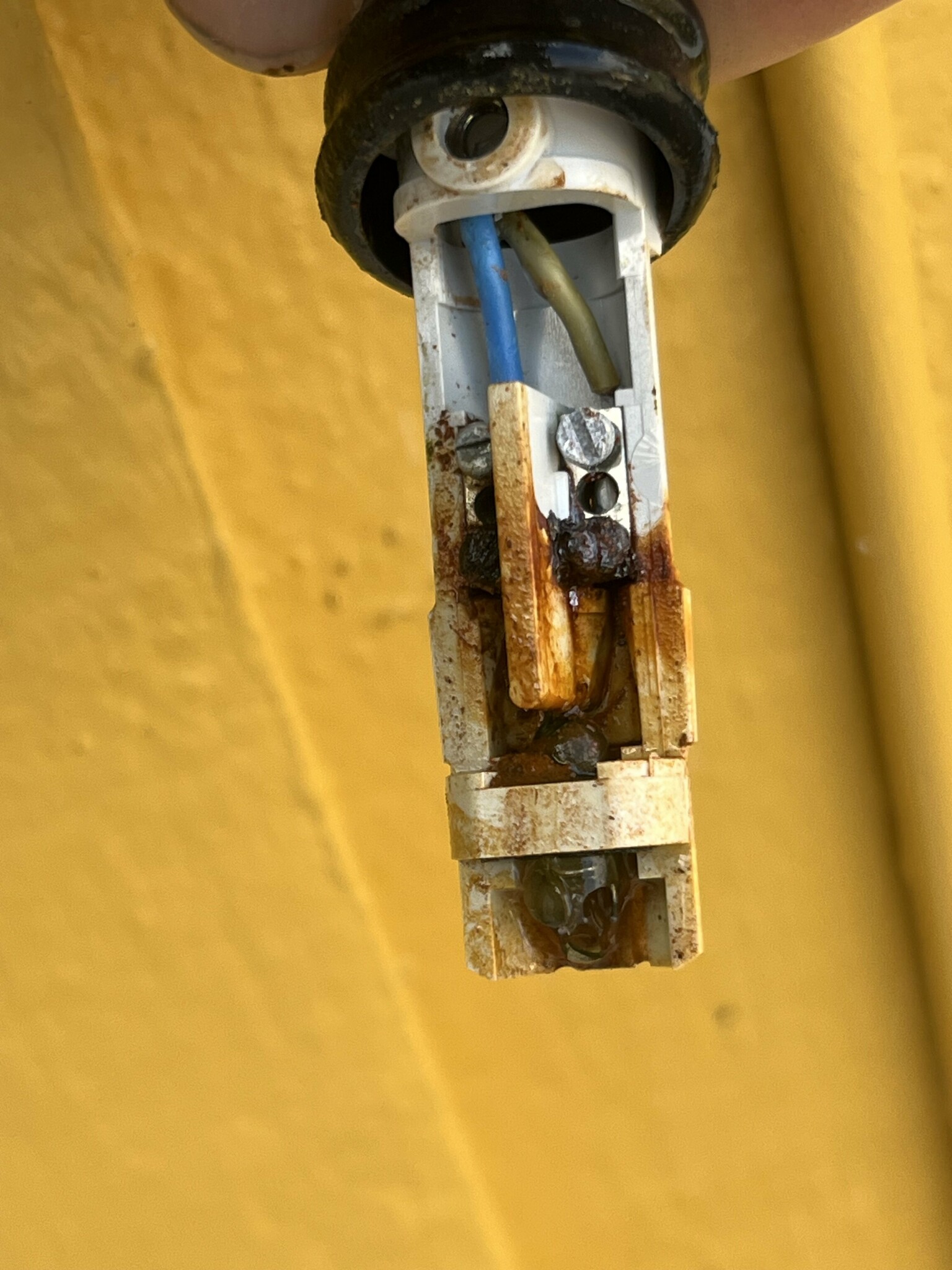

Jag har en Turnus 771 plus (https://pbplus.eu/fi/product/turnus-771-plus-230v-50-60hz) som har en ljussensor kopplad till sig. Den sensorn är nu sönder och jag behöver ersätta den på något sätt.
Min undran, då en ny ljussensor verkar gå på minst 500:- (jag kan ha letat dåligt) är om det inte är lika bra att byta ut Turnusen mot något som jag kan dra in i Homeyn istället. Har någon förslag på vad jag kan behöva för manick i så fall?
Sidofråga, givet jag väljer ha kvar Turnusen, finns det ingen enklare ljussensor jag kan koppla på?

Från bilden på sensorn går det inte riktigt att avgöra vad för typ av sensor som används.
Kanske ett fotomotstånd.
Det du visar är ju stabila grejor som funkar i decennier, så kanske är det värt att lägga ut 500 kr på en ny sensor?
Annars finns det ju Z-wavemottagare och kapsling för montage på DIN-skena som du skulle kunna använda.
Även Shelly har produkter för DIN-montage.
