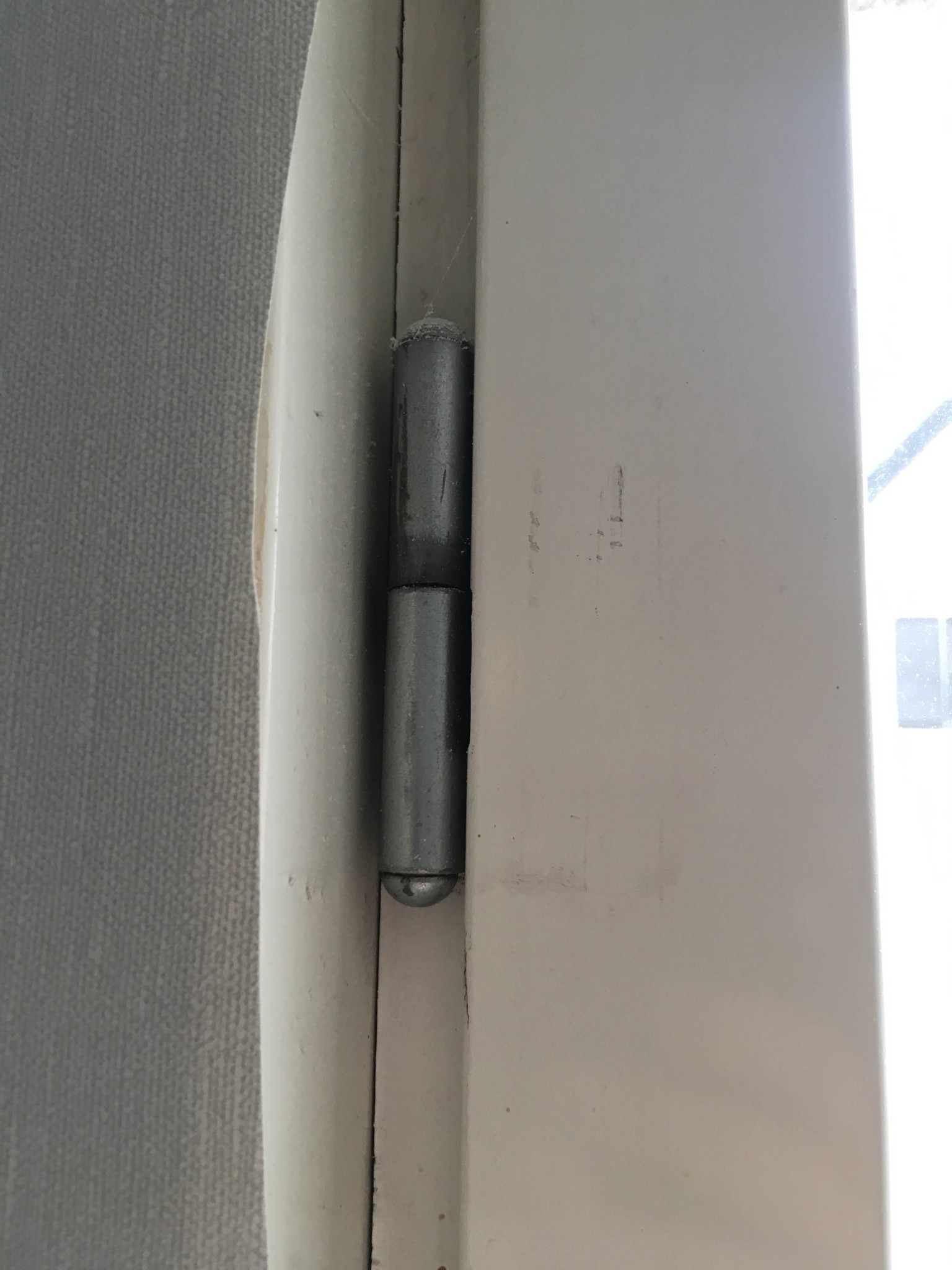

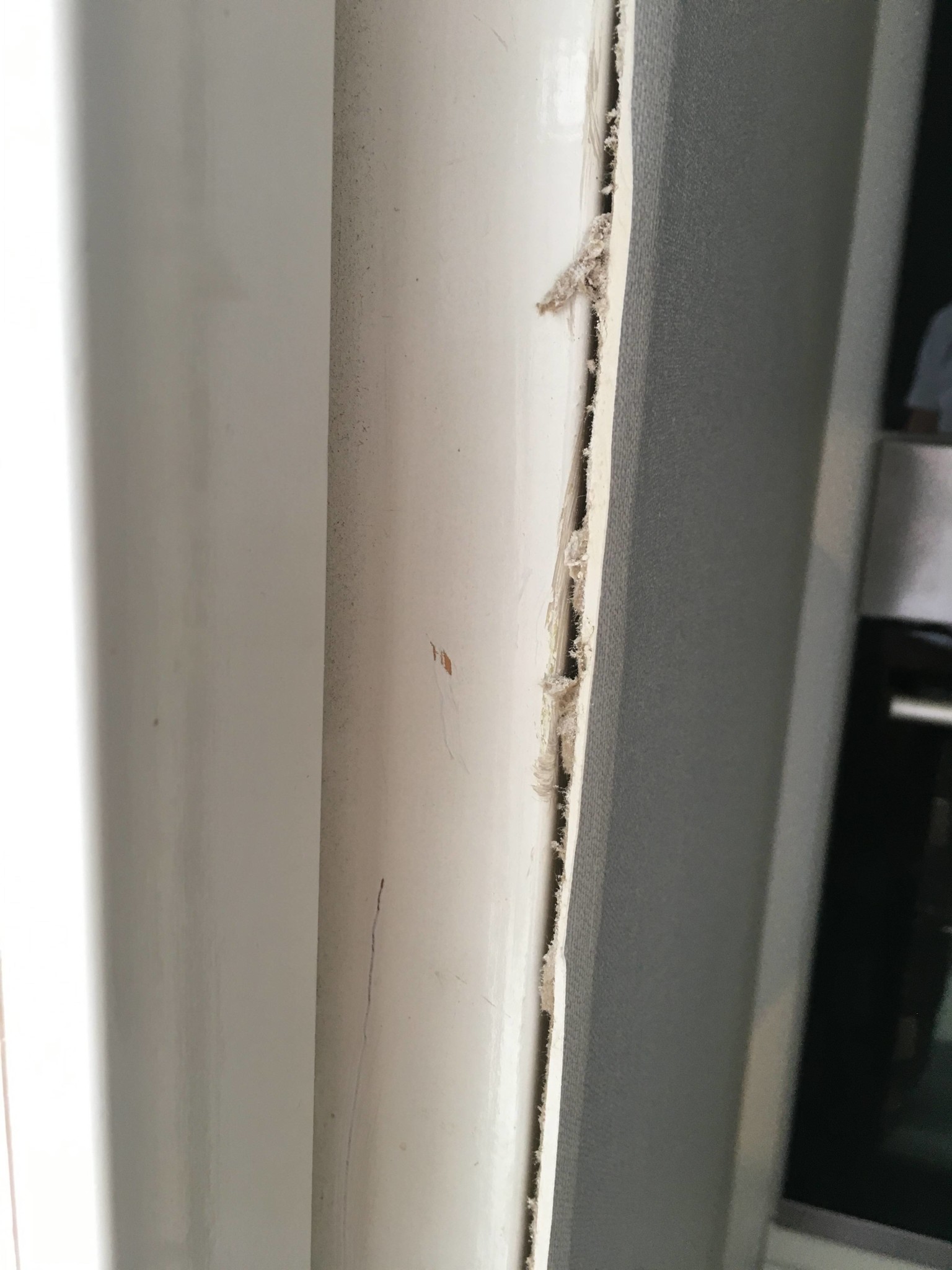

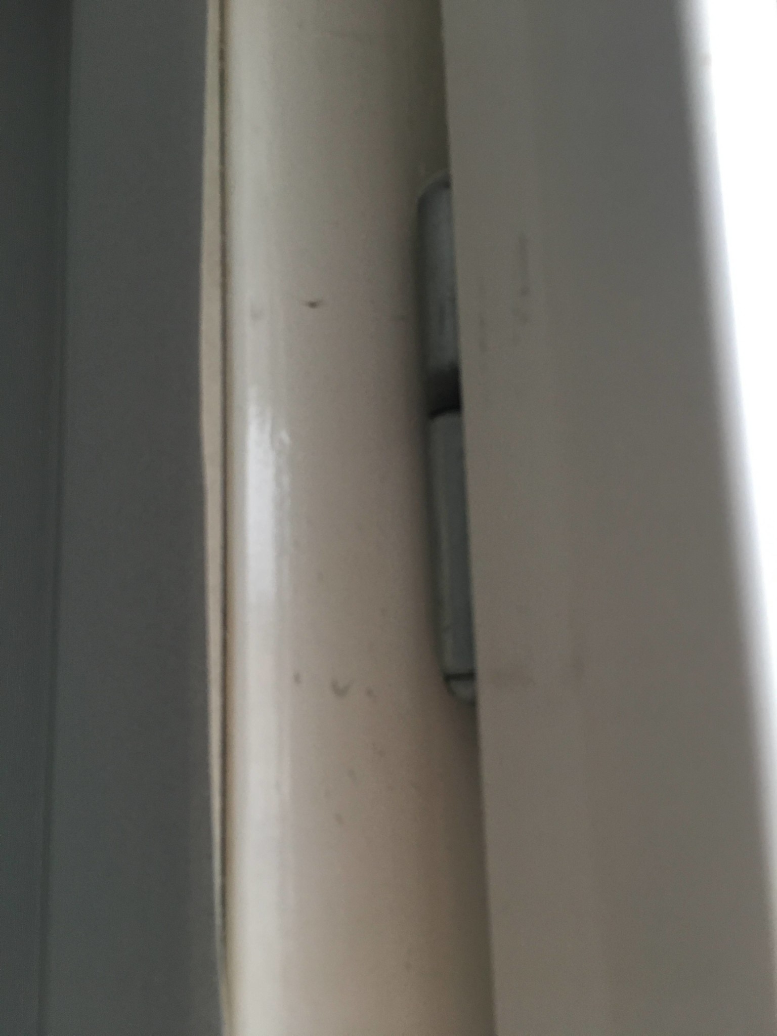

Har renoverat köket och förra ägaren hade satt plyfa på väggarna över gipsen. Istället för att riva ner plyfan så satte vi renoveringsgips 6 mm och spacklade och tapet men hur ska man göra vid fönstren?
Då det är inåtgående fönster måste det vara tunt alltså riktigt tunt ca 3 mm, tumstockstjockt ungefär.
Jag har köpt vitmålad masonit som jag tänkte såga till och fästa med småspik. Men hur ska jag göra snyggt vid kanten? Ska jag låta masoniten gå kant i kant med gipset och sen måla änden på masoniten och dra en silikonsträng eller ska jag låta masoniten gå kant i kant med gipsen och sedan sätta foder runt om
Tog några bilder, dock inte det lättaste att få till vinklarna

Jag skulle skära av 1cm runt fönstret och sätta klackfoder, det är minst ingrepp på det befintliga

Tack för tipsen. Båda varianterna kan absolut funka!
Smurfen, precis. Tanken är att sättavitmålad masonit på djupet från fönstret ut mot rummet. Frågsn är hurman gör snyggast avslut. Och båda varianterna av lister ovan kan funka
