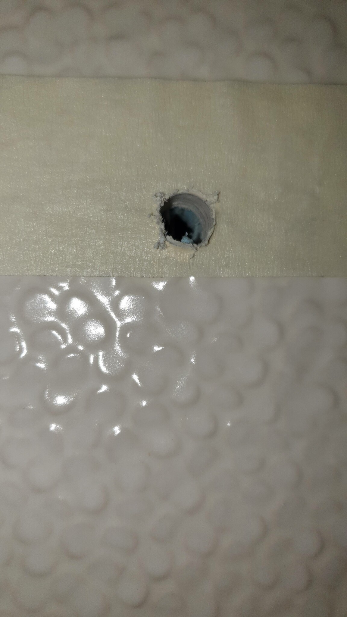

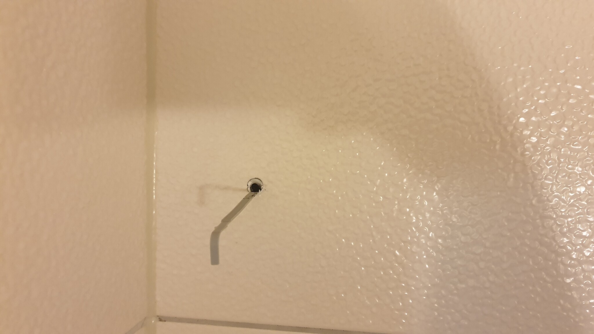

Trots (uppenbarligen tveksam) regelsökare och massa knackningar lyckades vi nu borra hål i badrumsväggen (renoverat 2014) där det inte verkar finnas reglar.
Skåpet är ett godmorgon högskåp från IKEA, antar att det väger +30kg.
Som synes satt det ett annat, lite mindre, skåp där förut (de nya hålen är överst...) , som i sin tur dolde ett par extra hål...så sammanlagt 6 hål i väggen i "onödan".
Jag kan inte avgöra vad som verkar vara bakom de nya hålen. Gips och tomrum, i ena hålet, vad det verkar.
Finns det något jag vågar fästa ett tungt badrumsskåp med i dessa hål? Eller måste jag fortsätta borra sönder i jakt på reglar?

If it's a bathroom from 2014, there's a good chance that OSB, plywood or chipboard is behind the plaster. You should "feel" it as you drill through the wall thickness. Even if it's just gypsum plus tiles, using MOLLY dowels will give you a high load capacity.

Thank you!S sturnus skrev:
I don't see that there's any plywood behind, which is what I expected to find if there wasn't a stud.
For my untrained eye it seems to only be plaster and gypsum, at least behind the right drilled whole. There might be a stud behind the left hole, I'm gonna drill more today.
Going to buy mollyplugs and I've also decided to top it up with a heavy load glue.
Would it be better to also drill a 3d hole or will 2 with molly + glue do the trick?

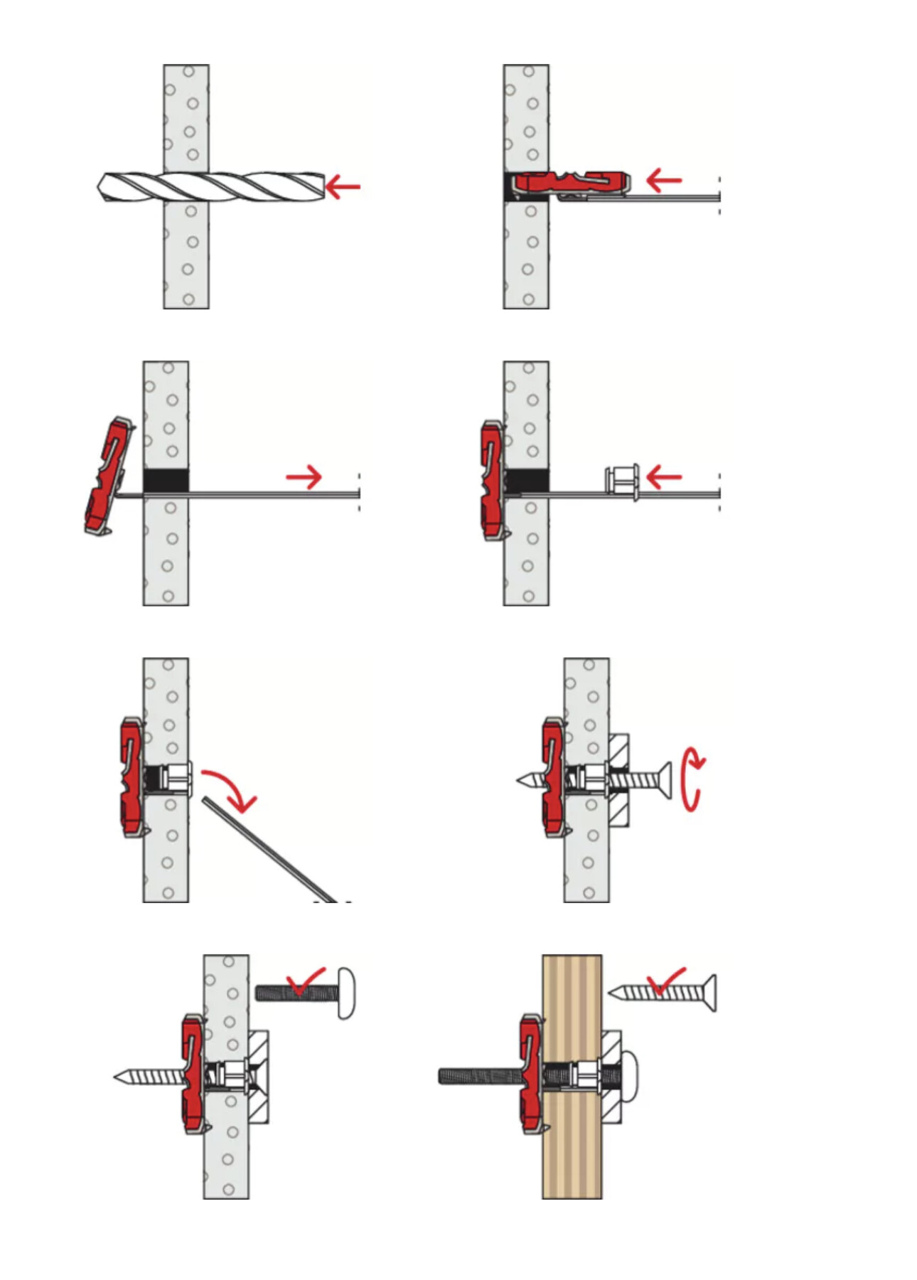

Skulle rekommendera Fischer duotec. Jämfört med Molly har inte dessa några vassa krokar som kan spräcka kakel-plattan
https://www.fischersverige.se/sv-se...lonvikplugg-duotec/537259-fischer-duotec-10-s
Dom har en fin belastningstabell också
https://fiproductmedia.azureedge.ne... Tables fischer/LT_01_DUOTEC_F_SEN_AIP_V1.pdf
Är det enkelgips 12,5mm så har dom en hållfasthet för ca 20kg styck givet 10mm varianten

Dom där ser ju väldigt lovande ut! Jag ger mig omedelbart ut på jakt och ser om dessa går att få tag i redan idag.K Kanelbullen123 skrev:Skulle rekommendera Fischer duotec. Jämfört med Molly har inte dessa några vassa krokar som kan spräcka kakel-plattan
[länk]
[länk] Tables/Load Tables fischer/LT_01_DUOTEC_F_SEN_AIP_V1.pdf

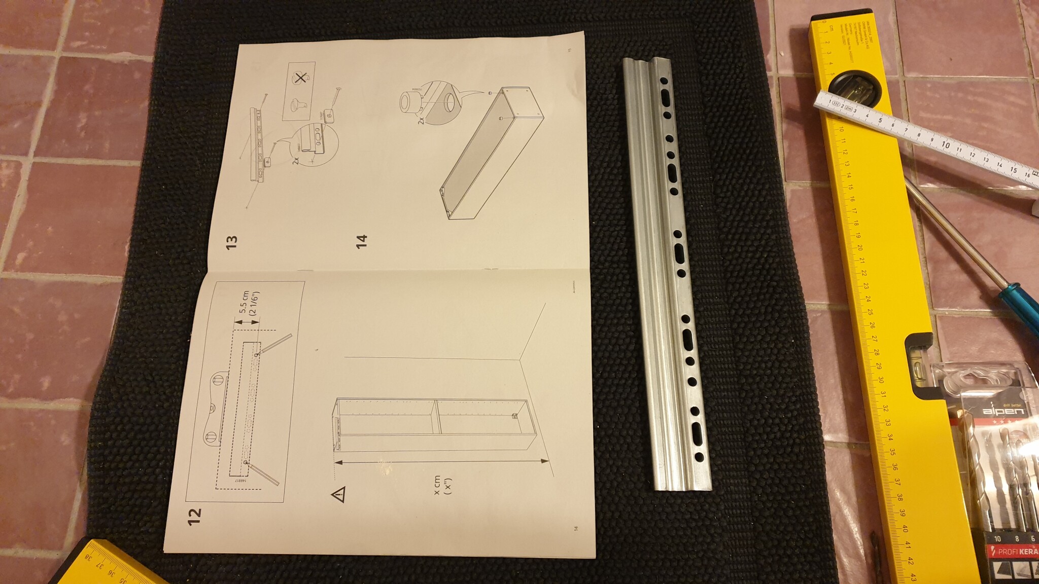

Såna bidde det!K Kanelbullen123 skrev:Skulle rekommendera Fischer duotec. Jämfört med Molly har inte dessa några vassa krokar som kan spräcka kakel-plattan
[länk]

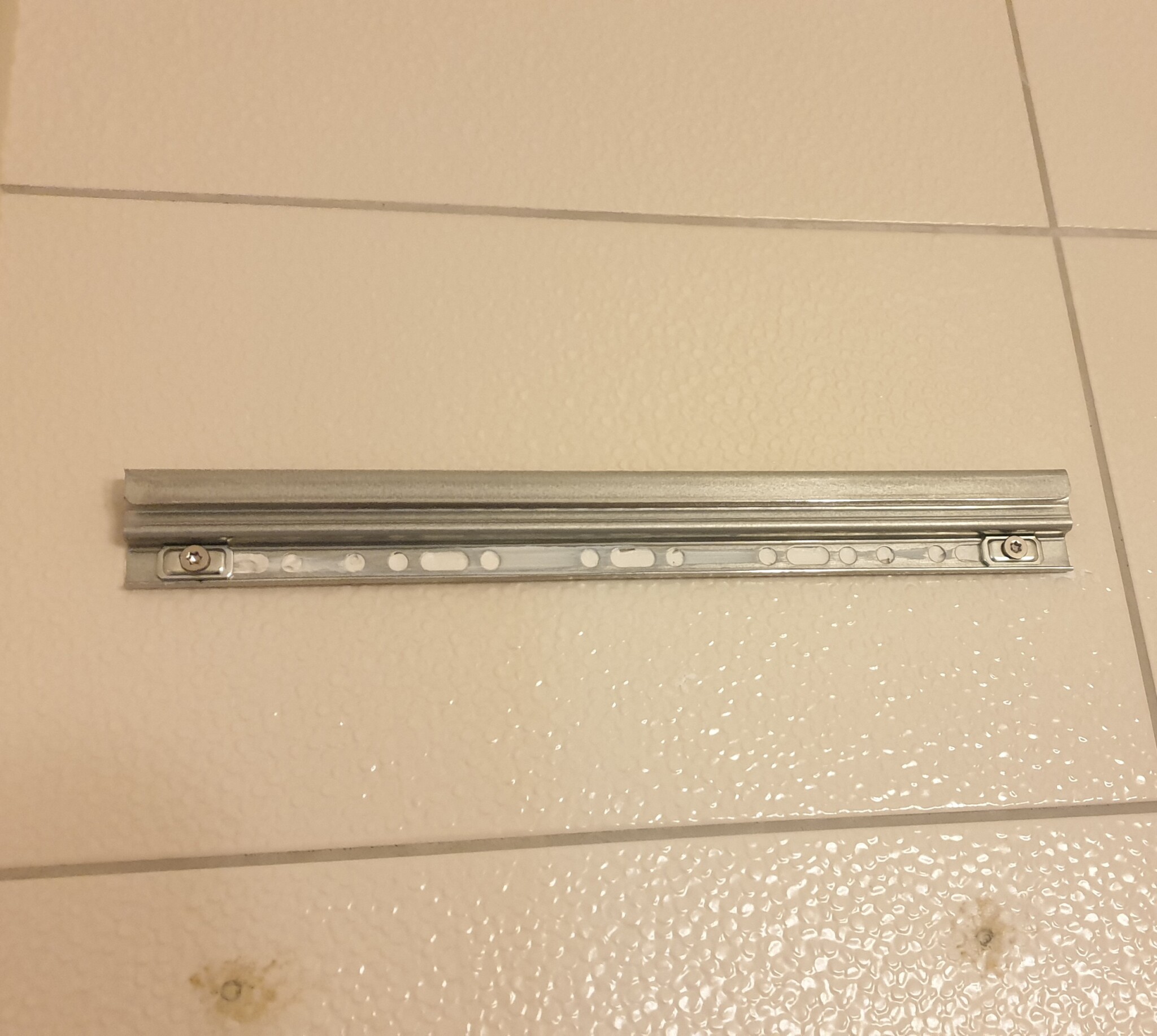

Fick börja med att köra till Byggmax för att köpa dom, och då funkade inte varianten som såldes med skruvar (skruvarna hade fel huvud för IKEAs tycke) så det fick bli ett 20pack fischerplugg direkt, tunga grejer ska väl alltid sättas upp.
På Byggmax fanns dock inget vettigt lim och inte heller skruv i rätt dimension, så det fick bli att kuska vidare till Bauhaus och trängas. Lim (PL800) och skruv (5x70) hittades till slut och nu, nu sitter skenan uppe.
Ger det en stunds härdning innan skåpet åker upp.

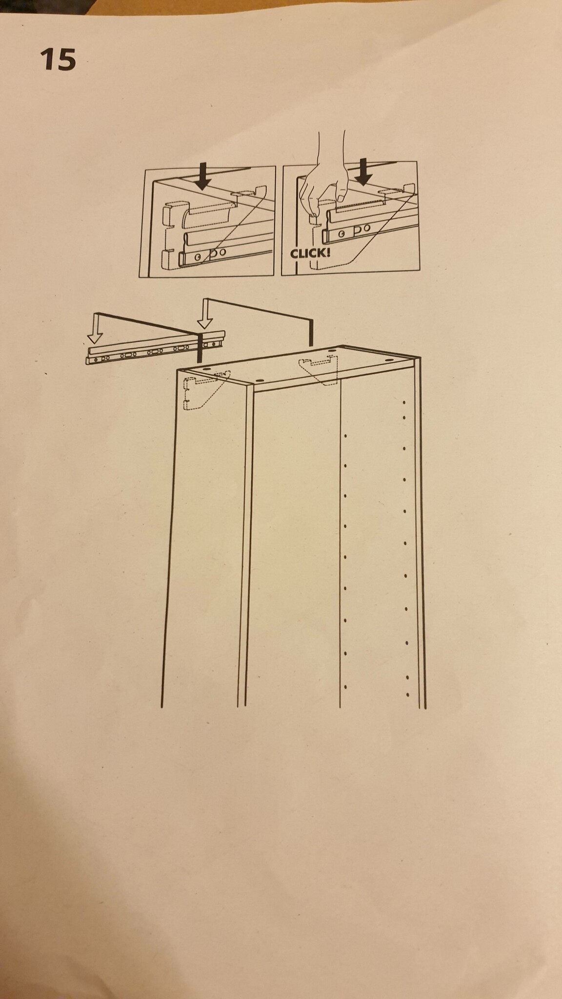

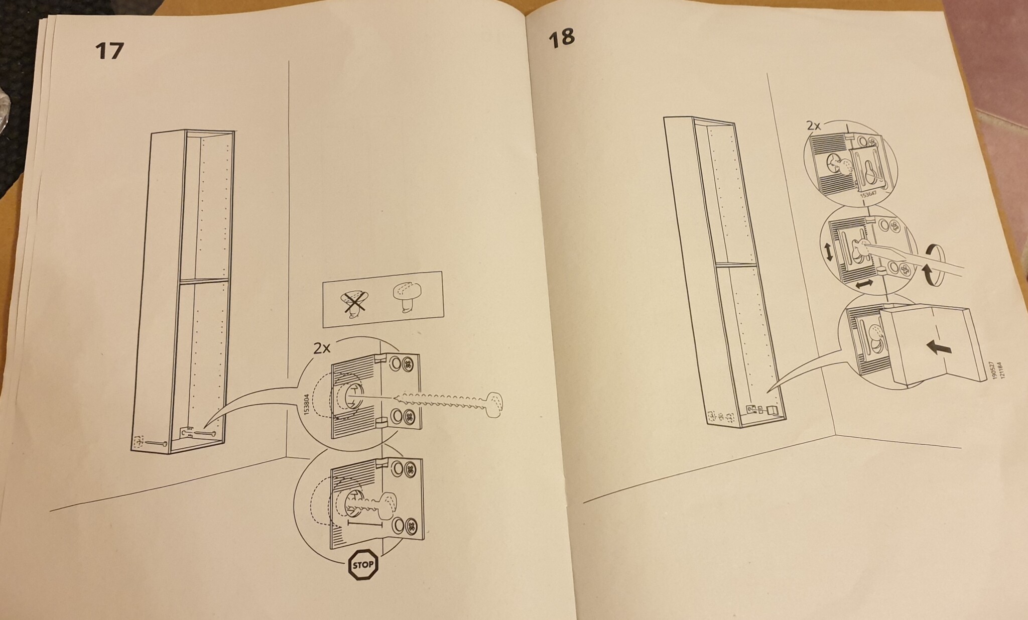

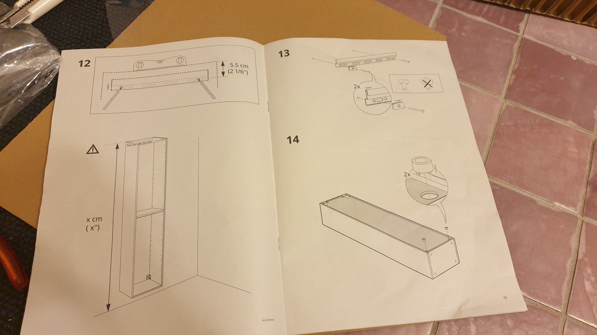

It feels backward, but it is correct (during assembly I made the same assumption). The rails complete upper part works as a hook to hang the whole cabinet on.S sturnus skrev:
It also gets support from two screws mounted at the bottom part of the cabinet.
GreenYoda skrev:
OK. Looks like it's fine. I have never had any contact with this product, but the rails of the METOD system are often attached upside down, which sometimes results in falling off the wall.

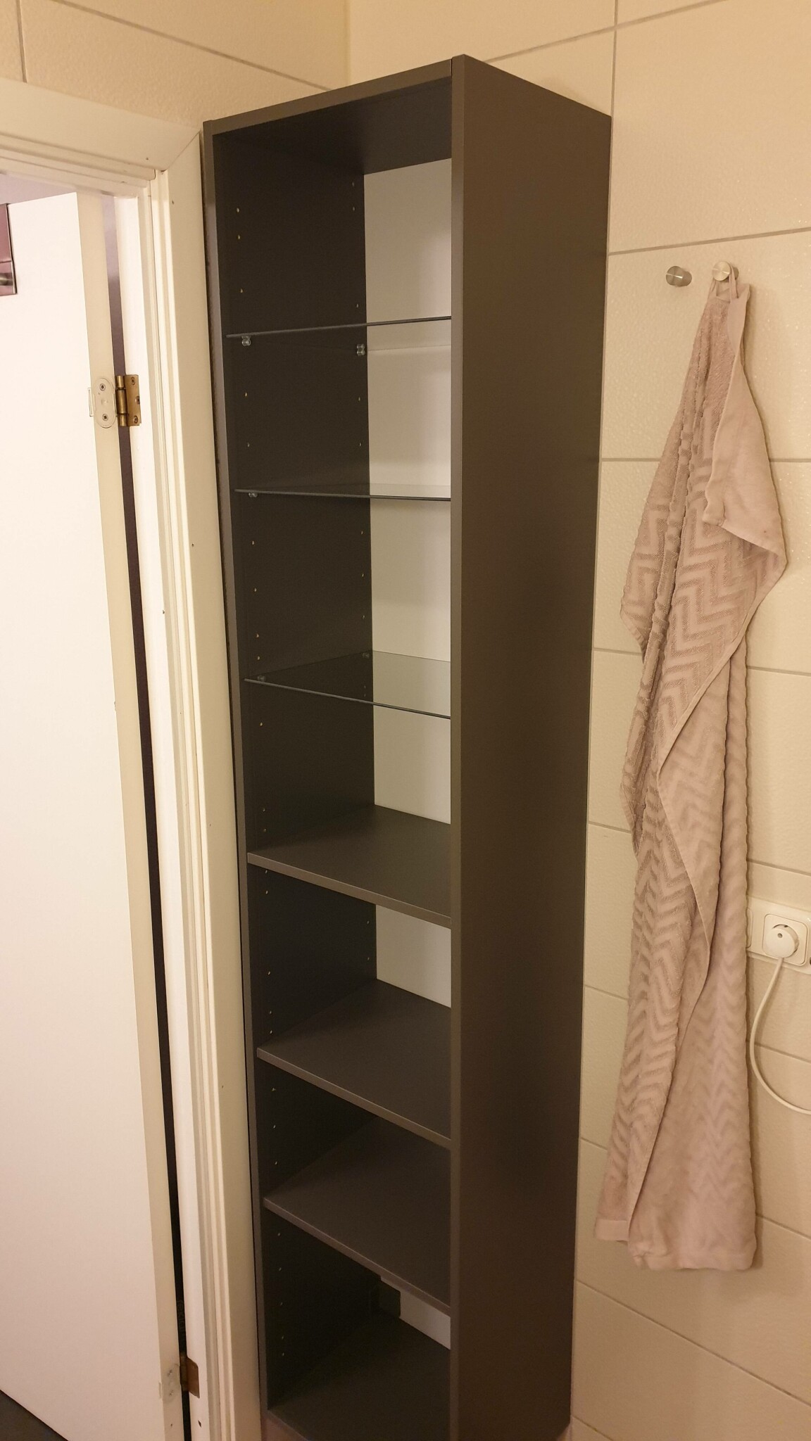

Skåp på plats!
För den nybörjare som googlar sig in här för att de söker på "Montera Godmorgon högskåp":

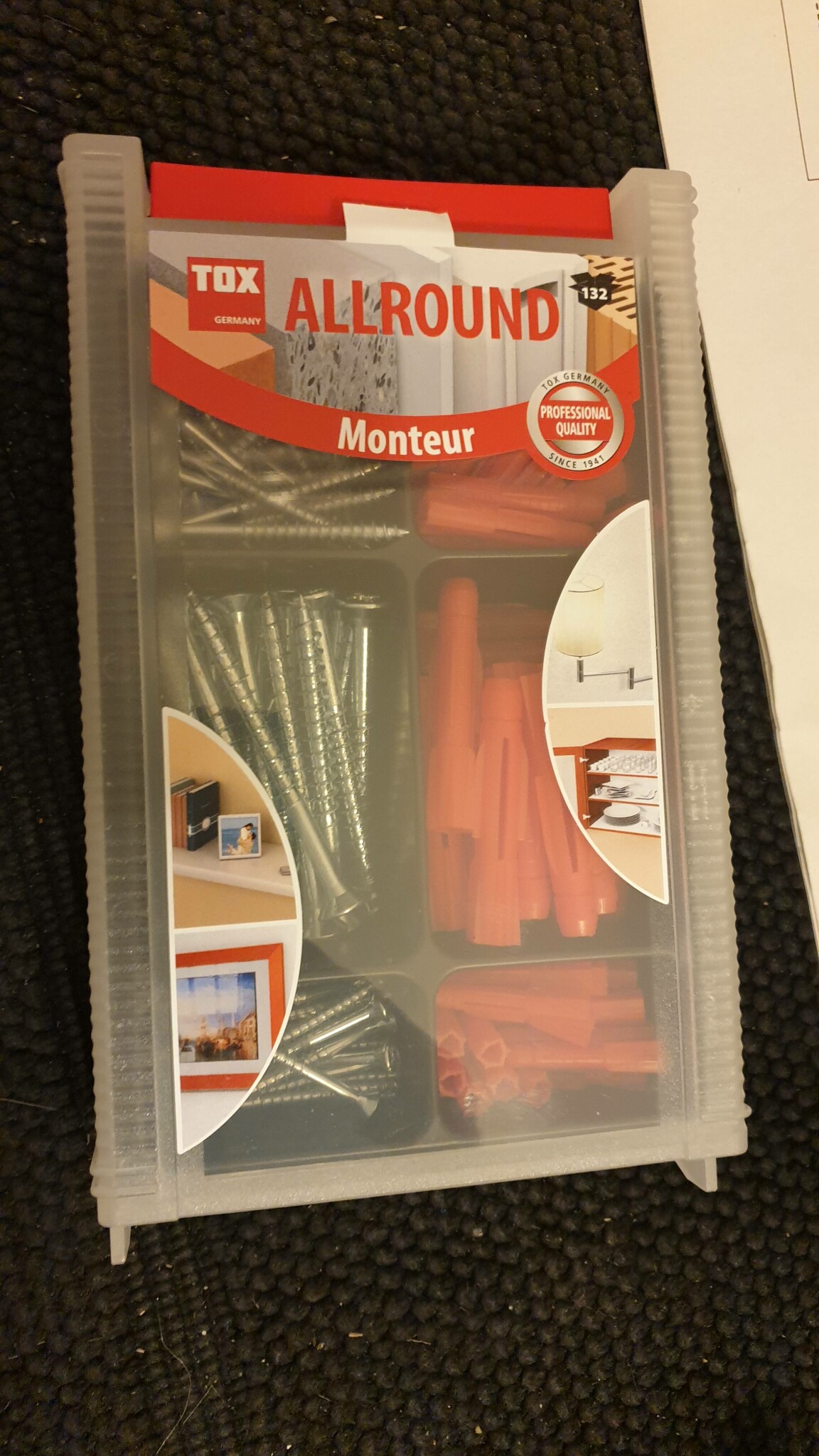

De nedre skruvarna var kniviga att få till, först hänga skåpet på plats, markera på en höft, lyfta ned skåpet, dubbelkolla markeringrna och borra hål för pluggar. Där blev det universalpluggarna i första inlägget med separata skruvar med kullrigt huvud.
Jag valde helt medvetet att sätta ljusgråa sidan som ryggplatta istället för den sida som har samma färg som skåpet, en smaksak .
Tack för hjälpen och tipsen!
