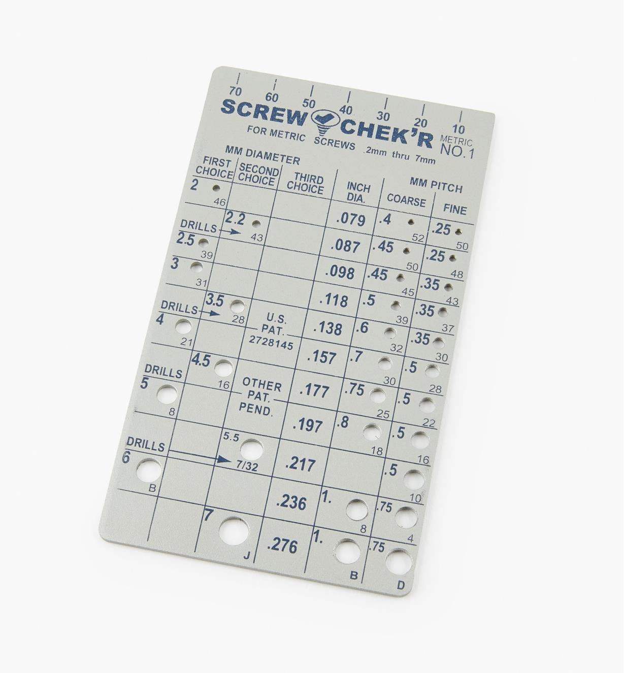

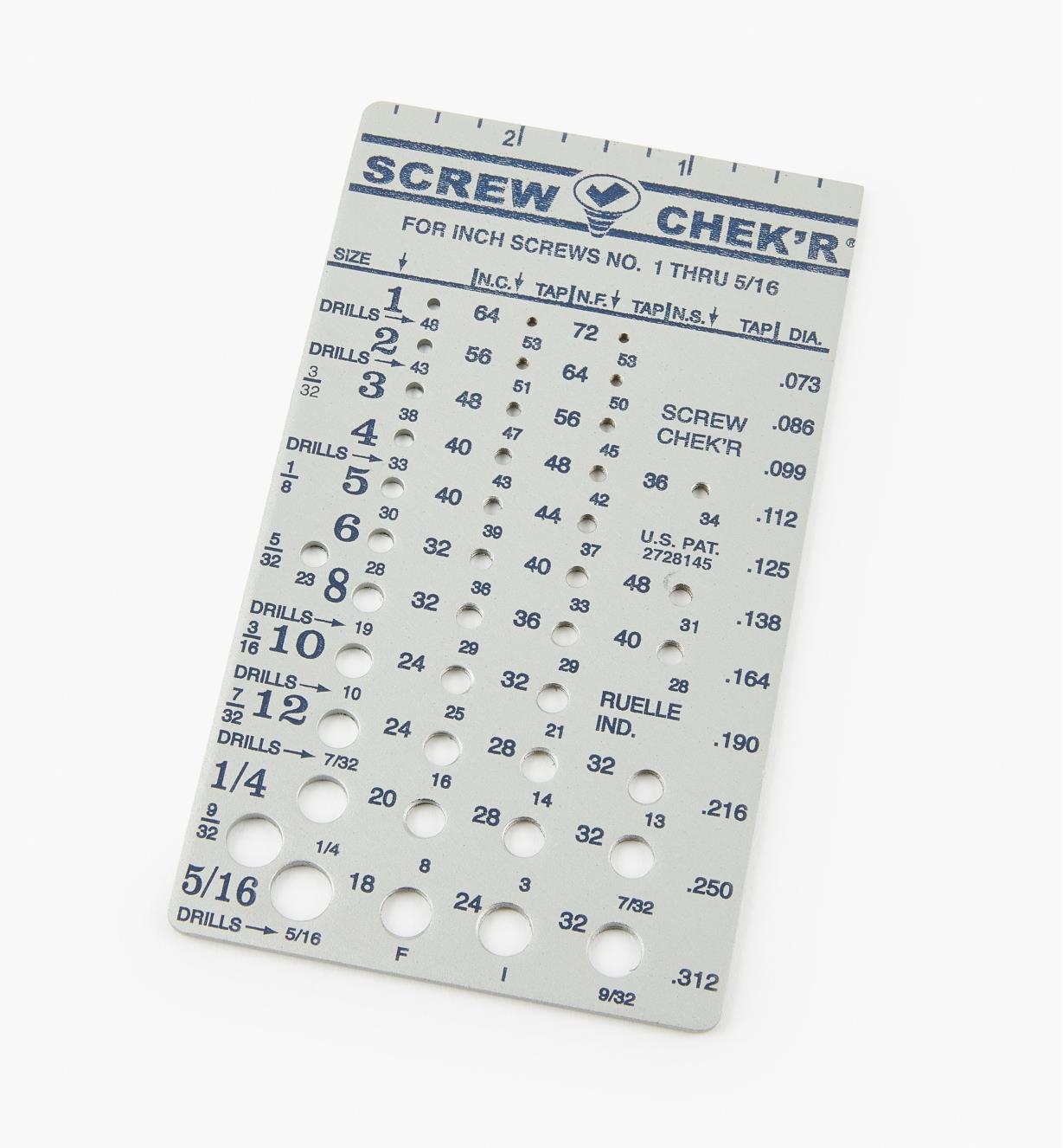

Synd bara att tabellen saknar vanliga engelska tumsgångor. Whitworth (BSW) och BSF or BA. De är ju nästan lika vanliga som de amerikanska tumsgängorna.
vanliga kan ju diskuteras..............;)
Väldigt vanliga.
I alla fall på den sortens maskiner som jag reparerar.

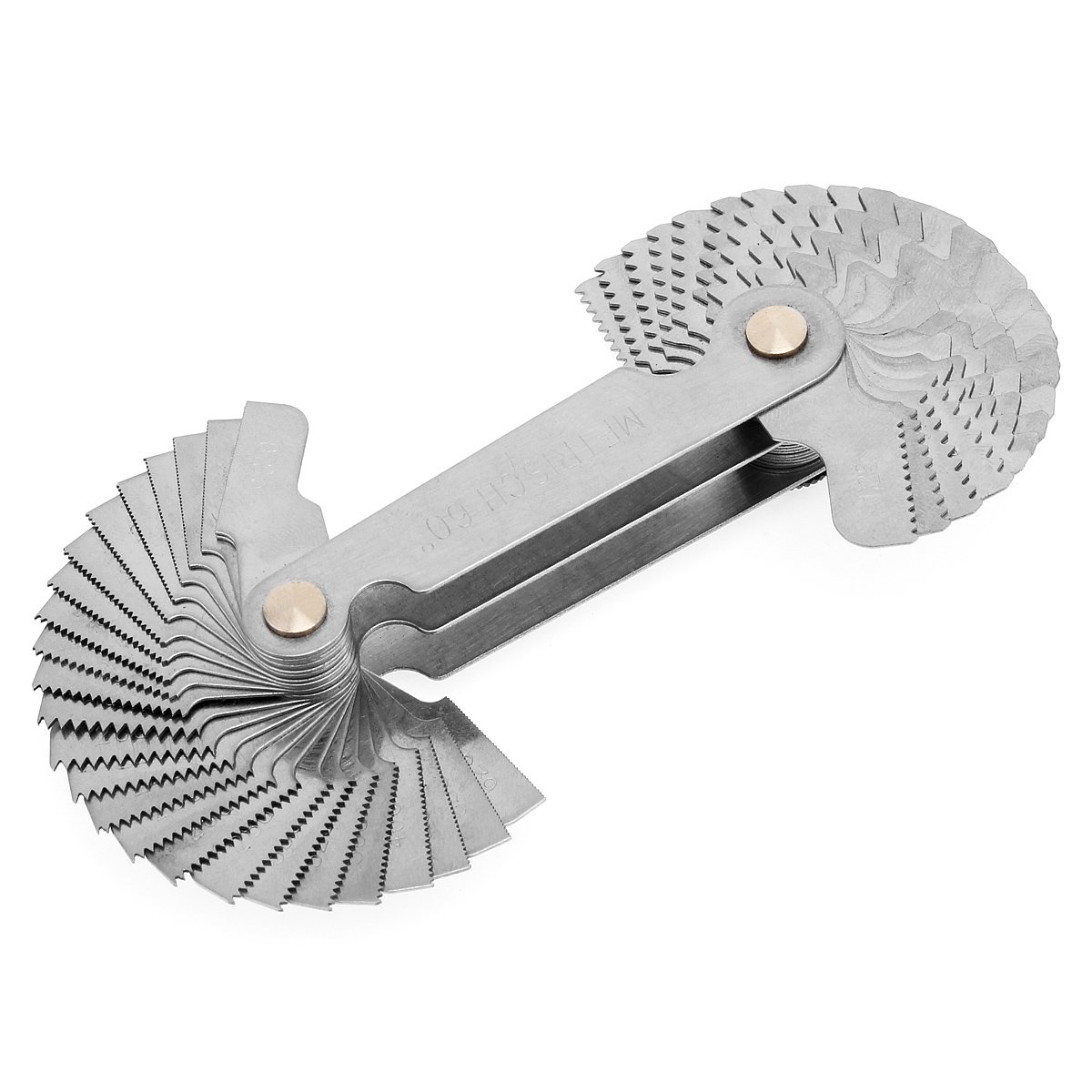

Och på min mc kryllar det av mysko gängor. British standard fine etc.
Jag använder s.k. gängtolkar. Jag har för Whitworth, metriska och USA tum. Tyvärr så sträcker sig inte min tumtolk till dom riktigt grova, men det funkar lika bra med Whitworth, det är samma stigning, bara annorlunda vinkel (55 vs 60 grader)
En sånhär kunde säkert va bra att ha också
Annars är ju ett skjutmått svårslaget om man vill veta gängor......iallafall om man har lite vana om det som finns.
Nja! Utom en dimension nämligen 1/2” som skiljer mellan 12 respektive 13 gängor / tum. Denna är vanligt förekommande på verktygsmaskiner fram till -1960 talet.
Jo men då passar inte gängtolken så man ser det är något fel.
