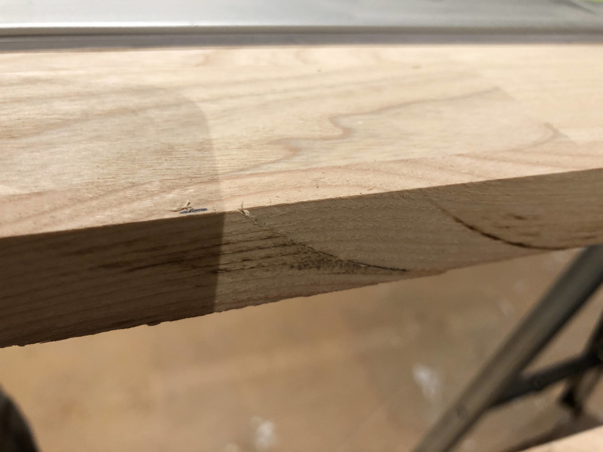

Håller på och sågar i askskivor och har insett att min såg sågar skevt på något sätt. Sågar med 2 sammanfogade skenor och spänner fast de med festools snabbtvingar i skivan, men när jag sågar så nyper sågen efter cirka halva vägen. Tar upp den och när jag sätter ner den igen så sågar den någon mm bredvid. Kör på 3an eftersom det är ask. Kan ställa sig på sniskan på något sätt? Det finns inget spel i justeringen mot skenan.
Bifogar en bild på sågsnittet.

Dubbelkollat att skenorna är rakt skarvade? Har skarvat skenor några gånger och tycker det är lite lurigt att få till bra (använt långpass som rätskiva).
En slö klinga gör även det att bladet drar iväg lite åt något håll - Speciellt i lite tjockare material och definitivt i fibrernas längdriktning...

Något tycks vara snett. Brännmärken i snittet indikerar att klingan trycker åt det hållet.
Har du klyvkniven monterad? Är klingan sliten eller full av harts? Har du kollat att klingan är 90 grader mot sågen?

Japp. Kör 1.5 meters vattenpass. Ska vara rakt.

Håller med. Bara brännmärken på ena sidan av snittet. Klingan är nyligen rengjord med hartslösare.
Kan klingan sluta vara 90 mot sågen??

Den kan vara slö, jag vet inte hur man avgör. Är inte yrkesanvändare. Har haft den i ett par år. Har väl sågat en del, men inte kopiöst.

Vilken klinga är det du använder?
Kör du original 48 tänders klingan kan jag tänka mig att det blir problem. Du bör använda en klyvklinga till detta.

Jag kör original. Trodde den var allaround, med fokus på klyv, eftersom det känns som sågen primära uppgift? 12 tänder, ger inte det ett ganska grovt snitt?
Originalklingan är en kapklinga med fint snitt.
Tror sågens ”primära uppgift” anses vara kapning av skivmaterial
Jag har nämnda panther-klinga för klyvning. Blir toppenbra tycker jag! Men jag finsnickrar inte direkt...

jag känner att dammsugarslangen blir bra varm efter en liten stund. Kan de vara så att klingan blir så varm så den skevar sig bortom vad expansionsspringorna klarar och då börjar såga konstigt?
Kanske
Klarar pantherklingan av att ge fina snitt när man klyver? Vill inte behöva hyvla eller slipa ner 1 mm för att man ser klingan tydligt lite här och där...
Eller borde man köra w28?
Jag har som sagt upplevt att den ger fina snitt. Men jag brukar inte ha så höga krav på snitten.
