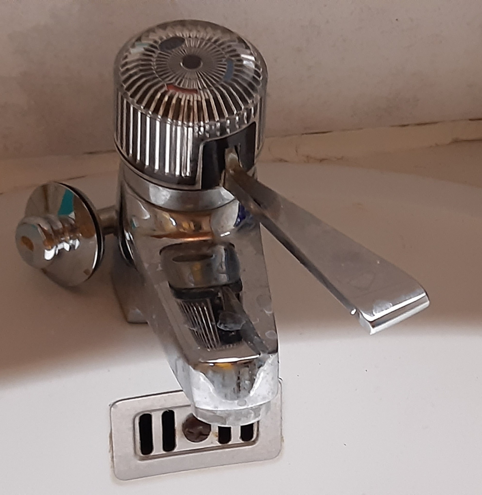

I duschutrymmet finns två blandare enligt bilder. En FM Mattsson för duschen och en Mora Armatur, MA för handfatet. När Fru Höghus duschar och Hr Höghus rakar sig och stänger av MA-blandaren börjar det smälla av tryckstötar i vattenledningarna. Löses genom att stänga av FM-blandaren och öppna den igen. Alternativt stänger man MA-blandaren jättelångsamt, då börjar det aldrig smälla.
Tips om åtgärd mottages tacksamt.
/Höghus
FM Mattsson-blandare ansluten till duschslang i kaklat duschutrymme. Mora Armatur blandare för handfat med synliga kalkavlagringar och droppande vatten.
Krilleman
Låter som en backventil i din duschblandare börjar ge sig.
Gissningsvis så byter du backventil eller hela duschblandaren så löser sig problemet.
Bor du i hus eller BRF?
Är det en hyresrätt så meddelar du bara problemet till hyresvärden.
Eget hus. Ja man hade ju önskat att det funnes en hyresvärd att kontakta när saker går sönder...
Tack för tipset, ska kolla backventilerna.
/Höghus

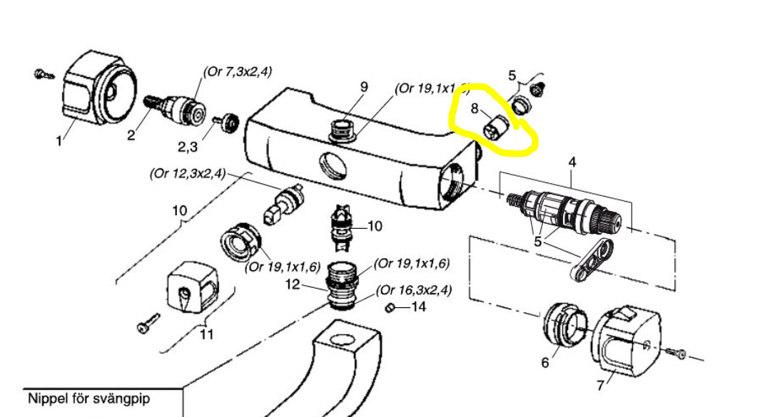

Bästa svaret
Krilleman
Stäng av vattnet och skruva loss blandaren, backventilerna sitter bakom filterinsatserna i anslutande nipplar M26.
http://www.e-magin.se/paper/2d6tr05h/paper/1#/paper/2d6tr05h/26
Exploded-view illustration av en blandare med markerade backventiler och filterinsatser.

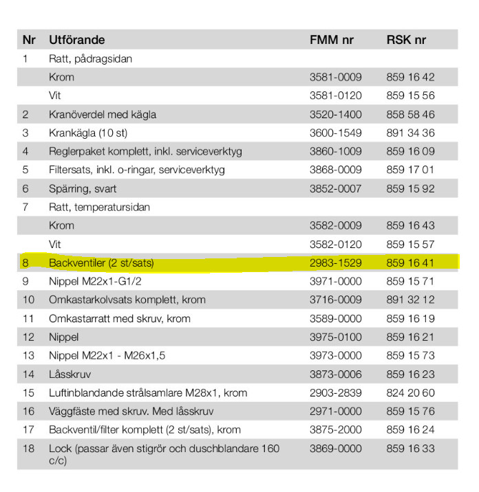

Ett urklipp av en reservdelslista med markerad text "Backventiler (2 st/sats)" och artikelnummer.

Så äntligen kom jag mig för att beställa ventiler och byta dom. Mycket bättre nu, men fortfarande smäller till lite när man stänger av MA-blandaren. Men den är nog inte bättre än så, långt ifrån mjukstängande.
Tack @Krilleman!
