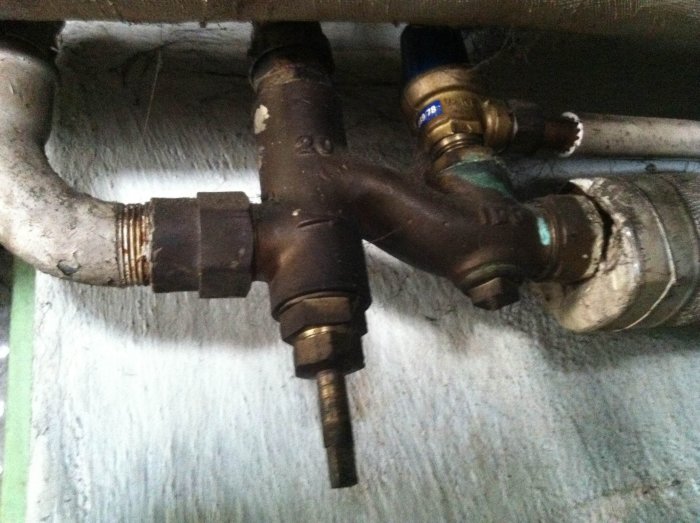

Hejsan,
Jag har nyligen flyttat in i ett litet 1,5 planshus från -46. Som rubriken antyder så har vi problem med vårt vattensystem.
Jag har sökt runt som en galning på diverse forum och förstår att det är flera som har liknande problem som jag men jag har inte lyckats hitta någon med precis samma och skulle vara väldigt tacksam om någon av er kunde hjälpa mig.
Först av allt så har jag kommunalt vatten. När jag spolar kallt vatten i någon utav kranarna (tvättställ på nedervåningen, dusch och tvättställ på övervåningen), spolar i toaletterna (en på vardera våning) eller kör tvättmaskinerna i källaren så dunkar det kraftigt i alla rör. Det är någon form av tryckstötar för jag tycker mig se att vattnet pulserar något i samma takt som det dunkar.
När jag öppnar kranen är det som kraftigast i börjar för att sedan avta och helt sluta när vattnet runnit i en 10-15 sekunder. Stänger jag kranen och väntar 10-30 min och öppnar igen så kommer det tillbaka.
Direkt på det ingående vattenröret till huset så går det ett eget 12 mm rör upp till kökskranen och där är det inga problem med tryckstötar över huvud taget. Ingående vattenröret delas sedan upp ett stort rör till varmepannan (gammal kombipanna) och ett 12 mm rör till kallvattnet till alla de förbrukare som jag har problem med. Till saken hör att efter någon meter på detta 12 mm rör så har de genom en T-koppling kopplat på ett 15 mm rör som förser badrummet på övervåning. Är osäker på om övergången 12 mm till 15 mm kan ge upphov till tryckstötar i vattenflödet. Jag planerar i alla fall byta det rör som är 12 mm innan T-kopplingen till 22 mm bara för att vara säker.
Det fel som jag har läst mig till som kan ge upphov till tryckstötar är trasiga backventiler i duschblandare och vattenmätare eller rör som är lösa och skramlar. Om det är en backventil i vattenmätaren som strular så tycker jag att kökskranen också borde påverkas. Rören må, enligt mig, vara "hobbymässigt" dragna och hänger fritt på många ställen men har känt och kollat på dem medans det dunkar och kan inte se att rören skakar i sig. Då återstår det en eventuell backventil i duschblandaren och eller en backventil innan värmepannan. Angående backventil innan pannan så är jag osäker på om det är någon (ursäkta mitt okunnande) men tog en bild på den "ventil" som sitter på inloppen på varmvattenslingan.
Min fråga är egentligen om ni tror att det är en backventil som strular, att de har kopplat 15 mm efter ett 12 mm rör eller har ni någon annan idé?
Vore otroligt tacksam om någon kunde hjälpa mig med detta.
Byggahus.se är för övrigt ett otroligt bra forum som hjälpt en många gånger.

Har du något långt, pluggat rör som det kan stå luft i (dvs röret går i huvudsak uppåt från avsticket)? Det brukar kunna ge tryckstötar. Kan förvisso även vara ett rör till ett tappställe som används sällan som samlar luft också.
Faktum är att det satt en gammal blandare i källare som antagligen inte använts sen 80-talet. Jag kopplade bort hela kretsen till blandaren vilket verkar har gjort susen, inga tryckstötar någonstans.
Tack för det snabba och bra svaret!
