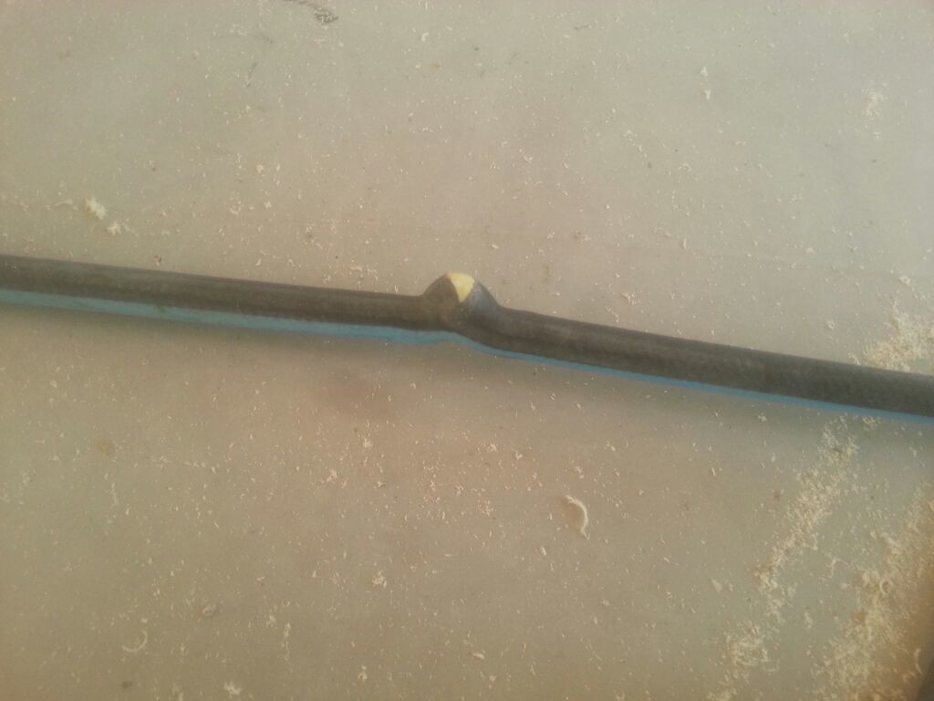

T thomasx #1 Medlem · VG · 11 285 inlägg 23 jul 2013 12:37 thomasx Medlem VG 11 285 inlägg 23 jul 2013 12:37 #1 Några tips på hur jag kan fixa denna slang? Inloggade ser högupplösta bilder Logga in Skapa konto Gratis och tar endast 30 sekunder
C cem77 #2 Medlem · 1 117 inlägg 23 jul 2013 12:50 cem77 Medlem 1 117 inlägg 23 jul 2013 12:50 #2 1. Köpa ny. 2. Kapa av en bit på varje sida om skadan och sätta en skarvkoppling.

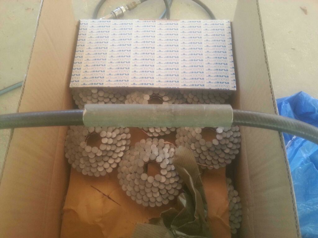

T thomasx #3 Medlem · VG · 11 285 inlägg 23 jul 2013 14:56 thomasx Medlem VG 11 285 inlägg 23 jul 2013 14:56 #3 Så här fick det bli, lite vulktejp och ett stålrör Inloggade ser högupplösta bilder Logga in Skapa konto Gratis och tar endast 30 sekunder
