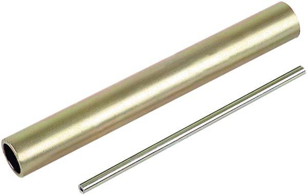

Snubblade in på Swedol och de tipsade om hydraulrör. Där är det inte tal om tryckproblem och de har en massa olika storlekar till ungefär halva vatterörens kostnad. Frågan är om de rostar, som jag självklart kom på i bilen därifrån. Nån som har koll?
Nu är ritningen klar hursomhelst, blir 25m rör, fyra uttag, en slangvinda, och bara jag får kompressorns reglering tätt kan den stå trycksatt hela tiden.
Länk till rör: http://handla.swedol.se/shop/showItemList.asp?IT3=457
Näthandel: http://handla.swedol.se/
Tjena ! Dessa rör.sitter på lastbilar,traktorer och entreprenadmaskiner mm.På lastbilar som jag jobbar med brukar rören hålla länge.Där har du oljan inv iofs.Men det är en ganska aggresiv påverkan utifrån också.Jag skulle nog köra på dessa rör om jag vore dig. Mvh Mats
