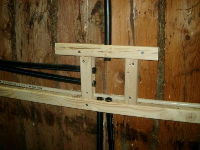

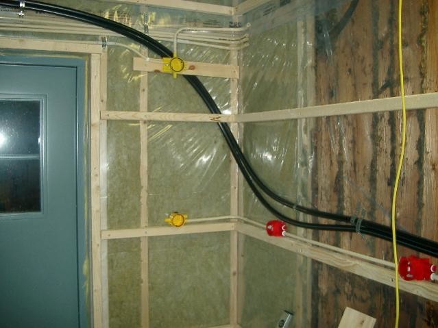

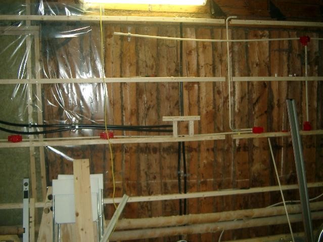

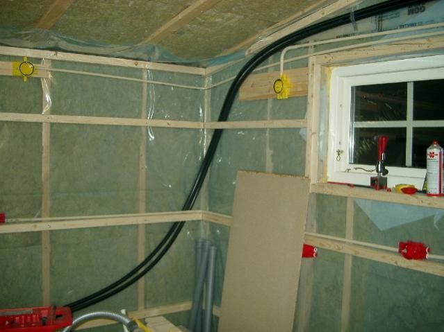

Jag föregår med gott exempel och visar hur jag löste problemet.
Det blev rör-i-rör-modellen. Dubbla PEM25-slangar och hemmabyggda Junction boxes. Den ena blir för tryckluft och den andra troligen vakuum. Genererandet av de båda medierna sker i källaren. Se bilder nedan:
