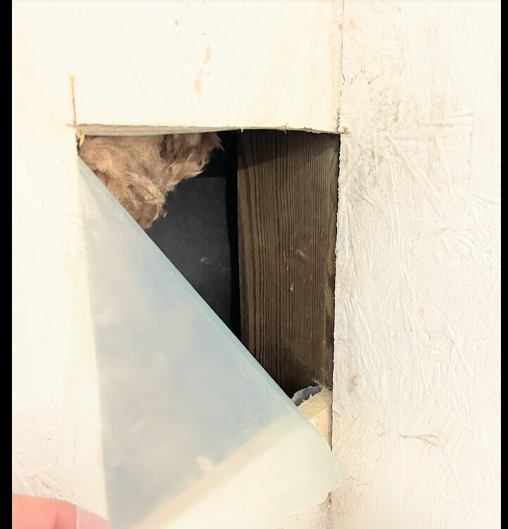

Tack, jättebra info. Så det kanske är två separata problem? Dels doft från det tryckta virket och dels för tätt byggt.
Delar en bild här som visar hur det ser ut.
Öppen vägg med synlig isolering, plast och träregel.
Det finns en tilluftsventil, men oklart om det anses vara tillräckligt för att kallas välventilerat.

Är inte det svarta vindpapp på utsidan av isolering man ser på bilden.
Och så OSB på insidan.
frippe12
Nissens
Kanske, men han har inte med det i beskrivningen.

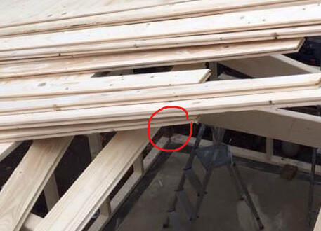

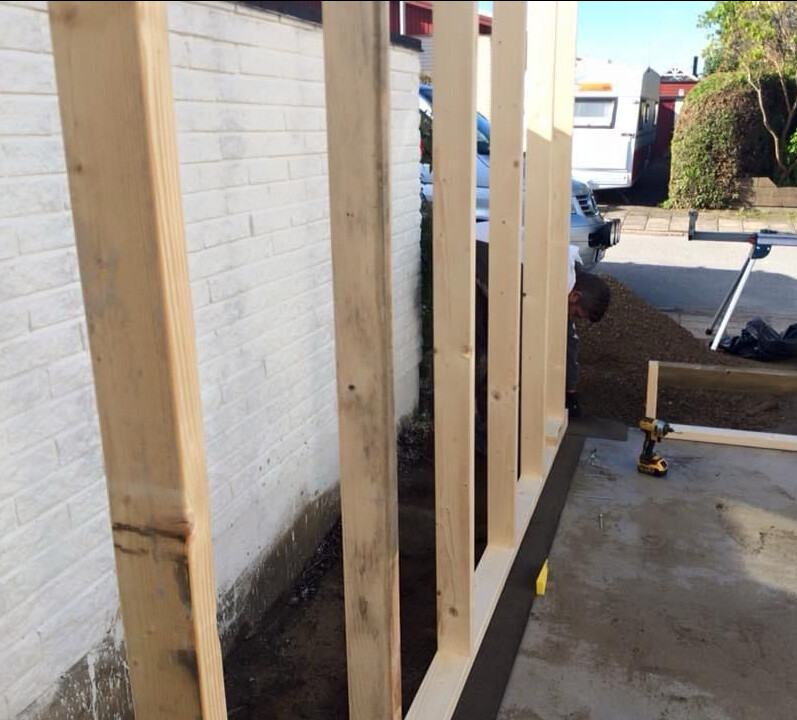

Hej.
Okunnig inom ämnet så vet inte vad du menar med vindskydd och "gles".
Verkar vara bara i hörnen, se bild från bygget (även om just den inte visar någon tryckt stolpe i hörnet på första bilden):
Träram under konstruktion invid vit tegelvägg med obelagd betongplatta i förgrunden och ett verktyg vid sidan.
Byggprojekt med staplade plankor och stege, röd cirkel markerar område utan stolpe i hörnet.
Möjligt, är inte byggtekniskt kunnig så har bara beskrivit det jag kan se och gissa mig till.
Nej precis, detta pga novis inom ämnet.
Ok, så minst ett hörne har en tryckimpregnerad regel, men inte alla hörnen.
Du vet inte var fukten kommer ifrån?
frippe12
Vindskydd har man på utsidan isoleringen för att luften skall stanna där och inte försvinna iväg med värmen. ”Gles” har man innanför panelen som den spikas i för att få en luftspalt mellan vindskyddet/isoleringen/stommen och panelen.
Ok, tack för info. Möjligt att luftspalten är för "smal" som det påpekats ovan. Får undersöka det med någon som kan.

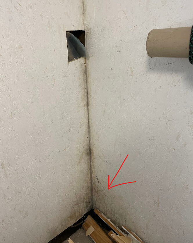

Tippar på att alla hörn har tryckta stolpar. Första bilden jag delade är från översta högra hörnet ovanfrån sett, och den bilden med röd cirkel runt är från vänstra övre hörent ovanfrån sett.
Så här ser det ut i övre högra hörnet där funkt är synlig nerifrån och kanske krypandes uppåt?
Hörn av ett rum med fuktfläckar längs vägg och golvlist, en röd pil pekar på området. En liten öppning i väggen syns ovanför.
