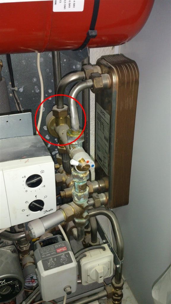

I morse började plötsligt varmvattnet strula. Det blir varmt, men det kommer bara en liten strimma. likadant på alla kranar i huset. En stund senare funkade det bra, men nu stryps det igen.
Har bott i huset i 3 år och aldrig upplevt problemet innan. Vattenmätaren står still så vi har inget läckage.
Rören delas upp ett par meter från centralen och ett går till tvättstuga och ett till badrum/kök. Eftersom kallvattnet spruttar på antar jag att det är stop någonstans i centralen eller i denna bit av röret 18mm (kopparrör från -60)
Vad är mest troligt? Brukar det finnas nåt filter i centralen som kan sätta igen?
Det brukar sitta ett filter på inkommande kallvatten till undercentralen. Brukar vara i mässing med ett lock på sidan. Stäng av vattnet och släpp trycket, lossa sen locket och ta ut filtret.

Nja, det du beskriver är problem med överläckage i någon blandare, så man blandar in kallvatten i varmvattnet. Men då får man inte det tryckfall som Dsl beskriver. Allt tyder på att det är stopp någonstans
Är det någon pump inblandad? Ventiler/ställdon i shunt, jobbar dom som dom ska? Har någon pillat på reglerventilen eller säkerhetsventilen?

Denna? (inringad med rött). Det är det första jag hittar på inkommande kallvatten. Trodde dock att den hade med tempinställningen av varmvattnet att göra.
Den verkar ha en insex på andra sidan, problemet är ju att den sitter inåt och det är trångt att komma åt, men jag skall definitivt göra ett försök!

Det inringade är väl en blandningsventil?

Fan, det ser ut som du har en Redan-växlare. Finns nog inget filter på kallvattnet i den, så risken är stor att du har fått skräp i växlaren eller i blandningsventilen ( den du ringat in)

Ett byte av blandningsventilen och problemet är löst. Dom brukar börja trycka ut vatten ur små hål på mässingsdelen när dom är slut i packningen, så gissar att det kan vara spindeln som börjar ge upp.
