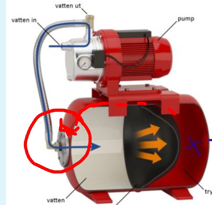

Jag har nu undersökt och letat länge efter svar på mina problem, men tyvärr har varken VVS firman eller någon annan något bra svar på vad det kan vara.
Mitt tryck i Hydropress sjunker trots att jag har stängt huvudkran till huset, tyvärr har jag ingen kran att stänga mellan min hydropress och min grävda brunn för att se om det läcker den vägen. Både pump och hydropress är ganska nya (ca 2 år)
Trycktanken har ett förtryck på 1.5 bar enligt instruktion och jag behöver fylla på min tank ungefär 1g/vecka !!!
Kommer inget vatten ur ventilen och då förmodar jag att gummiblåsan är hel.
På bilden som medföljer förstår ni min fråga; hur kan trycket sjunka där jag markerat med kryss om inget läckage kan hittas på varken ventil eller blåsa ?? Tittar både på mätaren på pumpen samt mäter med däcktrycksmätare direkt på tanken, visar samma resultat!

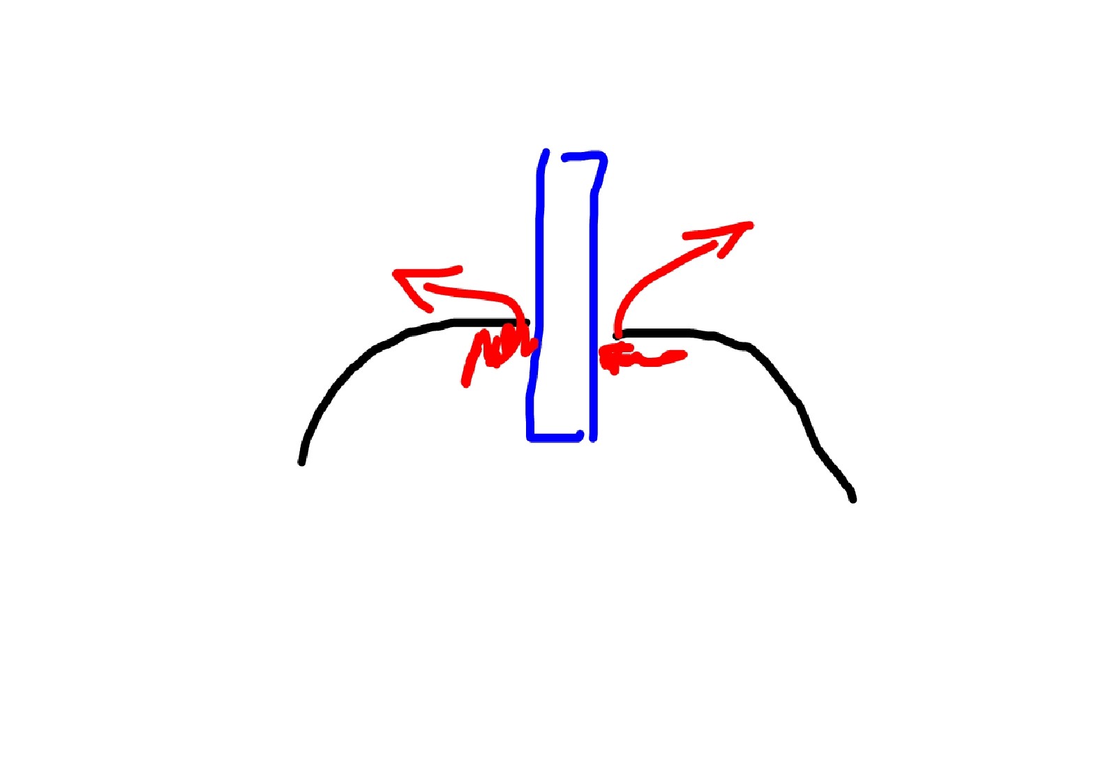

Är det luft du behöver fylla 1/vecka? Om så är fallet, så gissar jag att du har luftläckage någonstans runt flänsen vid vattenanslutningen ( eller kanske mellan plåten och luftventilen). Prova att spruta på såpvatten runt hela flänsen och infästningar av luftventilen.
Tack för svar, nu har jag jobbat vidare, har snart provat allt nu MEN ser nu ut som förtrycket jag pumpar upp verkar vara stabilt nu när jag inte kör pumpen. Pumpade till 1.4bar och lät det stå i 2 timmar( inget läckage) MEN när jag sätter på pumpen igen så verkar förtrycket försvinna på ca 2 dagar vilket skall vara omöjligt, förstår ingenting...blåsa och tank är ju separerade och luften kan ju bara försvinna utifall blåsan är trasig MEN har inget vatten i tanken och då är ju blåsa hel vad jag kan förstå.

Om du har 1,4 i förtryck och sedan startar pumpen och låter den gå tills den stannar. Då har du t.ex. 4,5 bars tryck i både vattnet och luftkudden. Det kan ju vara så att läckan inte uppstår förrän trycket stigit en bit över 1,4 så : Pumpa luft till 1,4. Kör pumpen tills den stannar. Pensla på såpvatten runt fästet för luftnippeln och runt om vattenflänsen och ev flänsskruvar. Titta efter såpbubblor, som tecken på läckage. Så skulle jag gjort.

Det är ju ett ganska vanligt fel, när vattnets tryck sjunker, men här är det ju luften i tanken som " försvinner" och då måste det finnas ett läckage mellan den volym, som ska innehålla luft och omgivande volymer ( vatten eller omgivningsluft).
