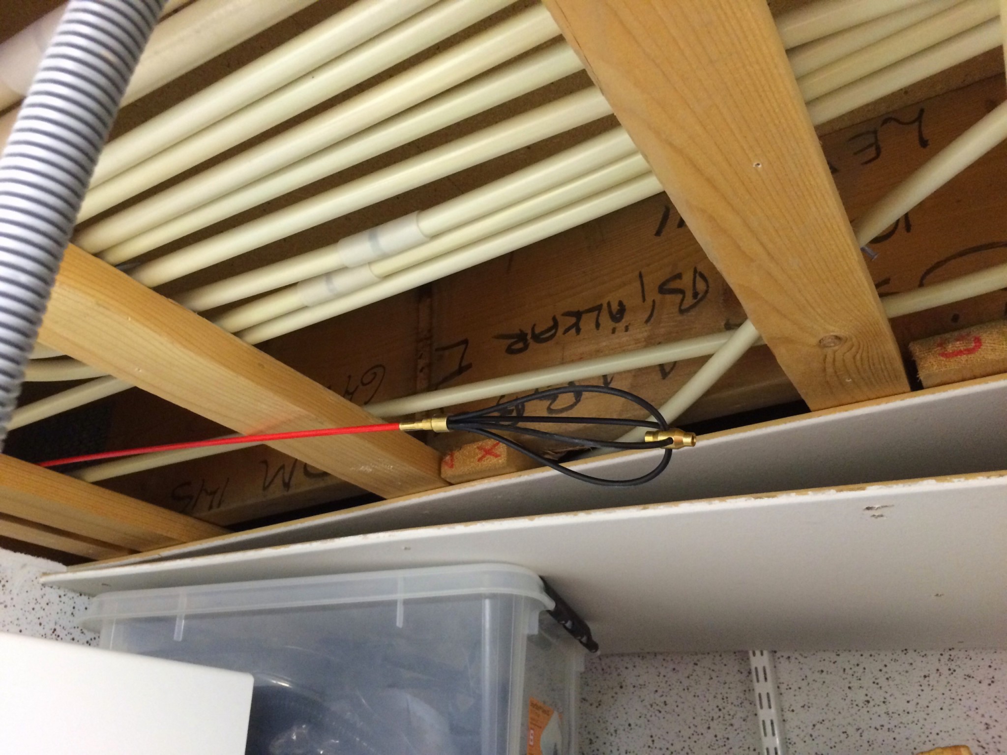

Tumstock, VP-rör funkar säkert det med men som i mitt fall när jag behöver tråckla 5-8m in i trånga utrymmen, antigen mellan golvbjälklag tvärs glesen eller längs glesen mellan takgips och golvreglar, där jag inte har mer än knappt metern fritt vid ingången så tor jag nog att jag kommer att vara på bättre humör med en cablescout än med tumstockar som viker sig eller försöka böja in VP-rör ...

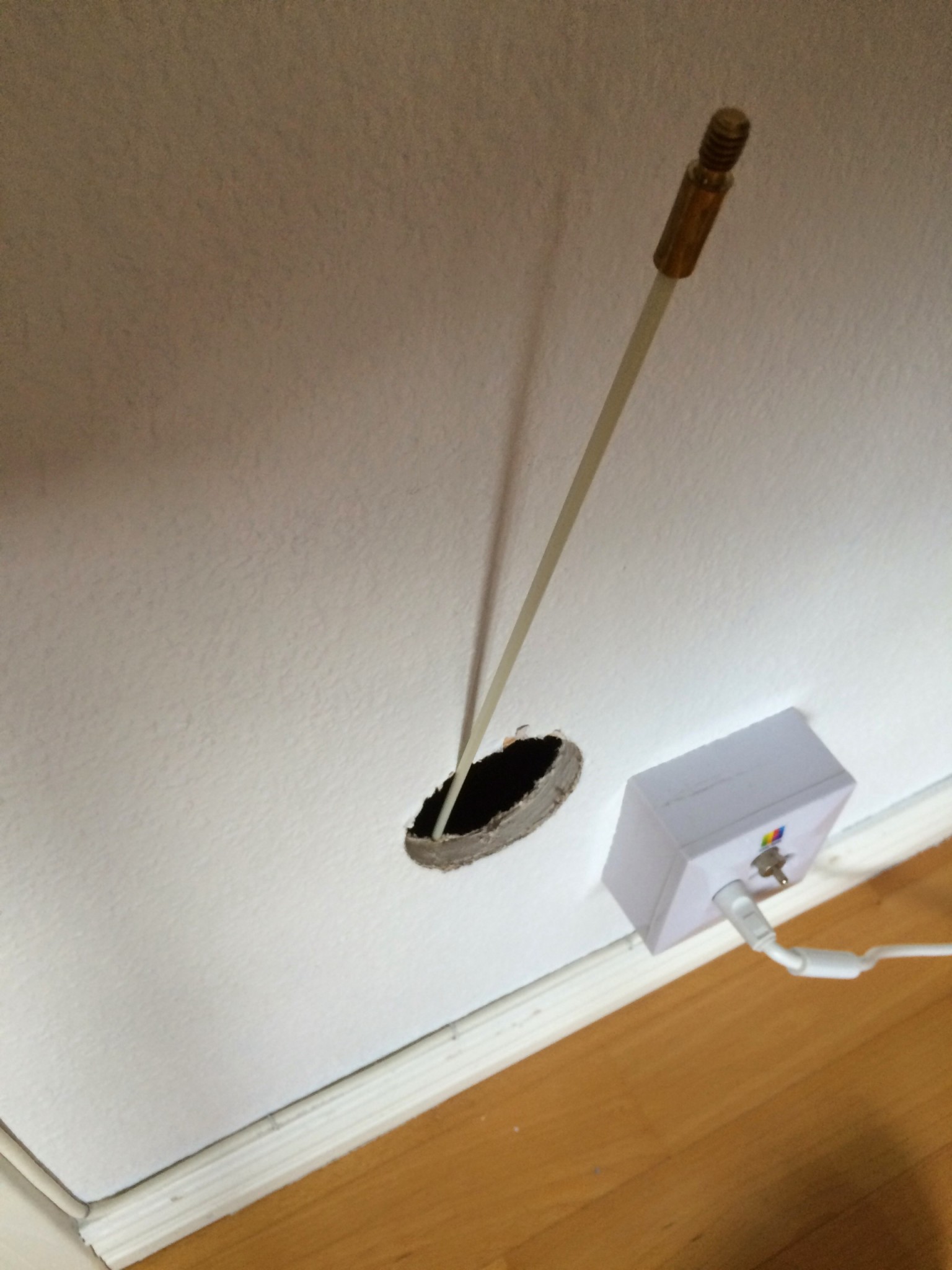

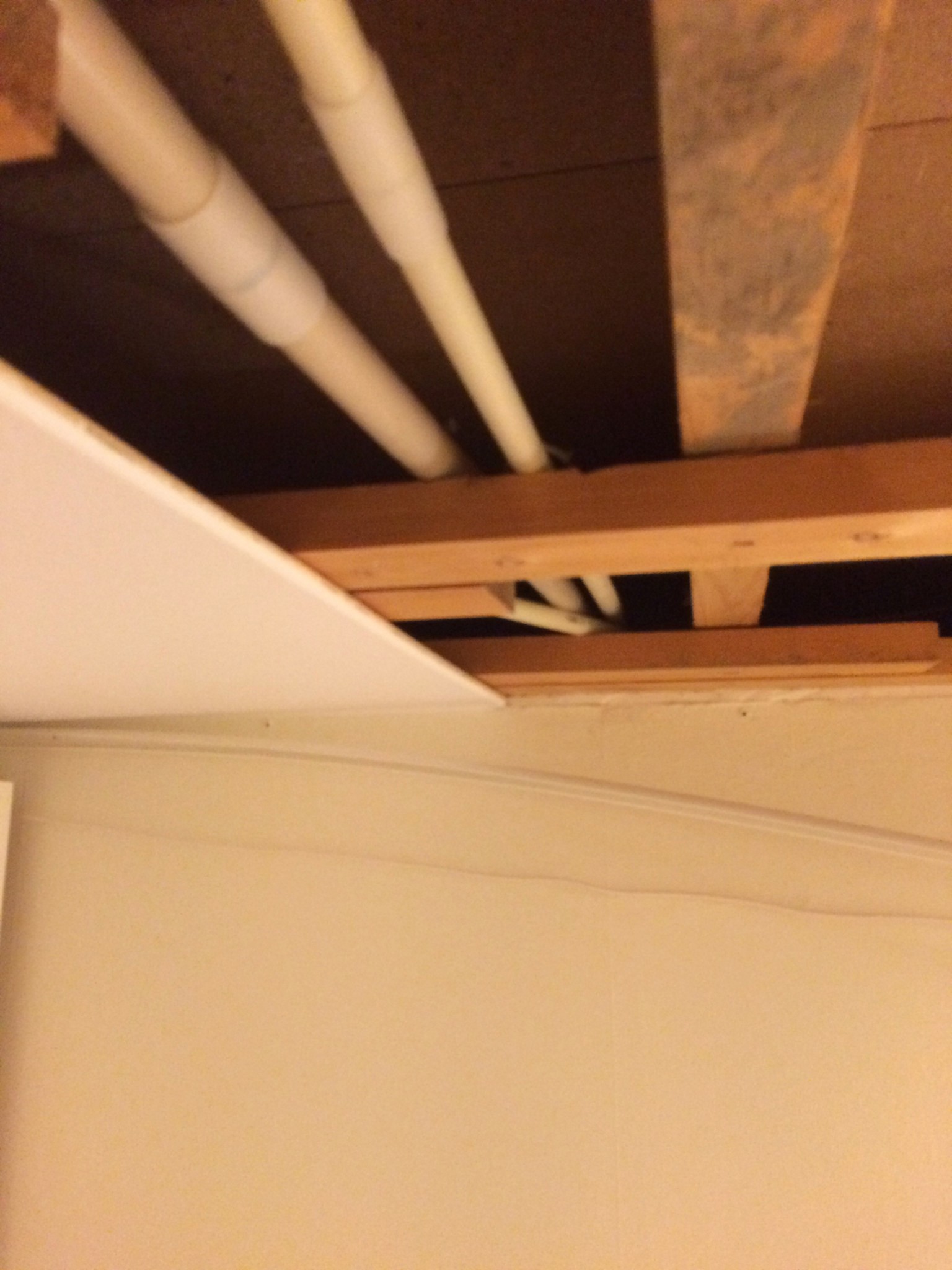

Uppdatering efter att ägnat dagen till att borra hål för dosor och dra VP-slang i mellanbjälklaget.

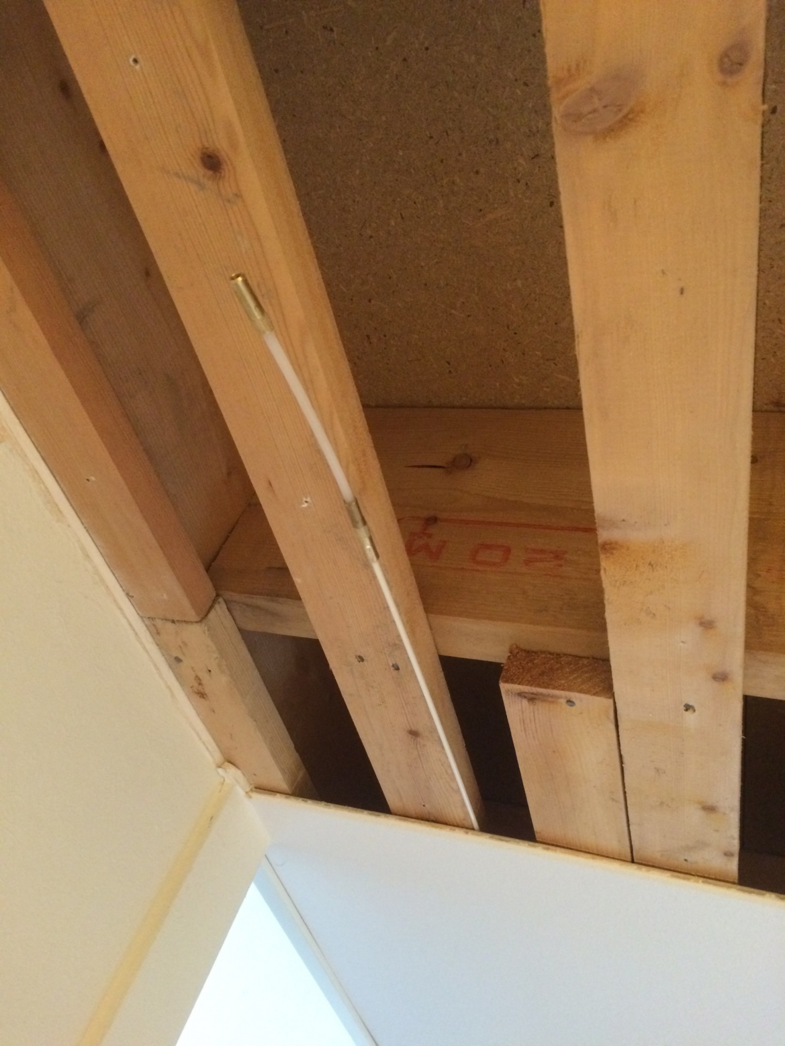

Hål för senildosa, 27cm upp på väggen på övervåningen, borrade ett 22 mm hål ner i mellanbjälklaget och tryckte ner pinnar från cablescouten.
Tre pinnar fick jag skruva ihop men 2m längre bort stack andra ändan fram mellan glesen.
Bara att fästa slang och dra tillbaka.

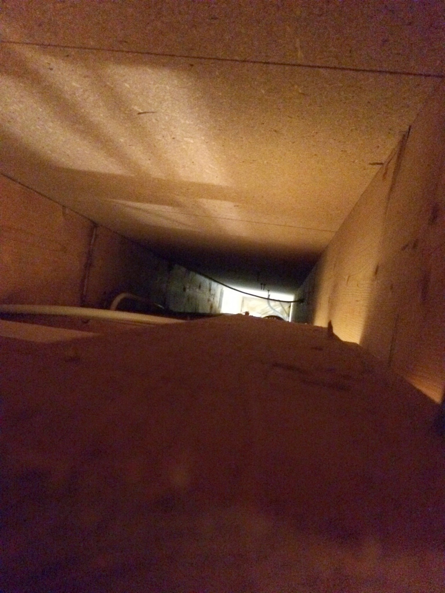

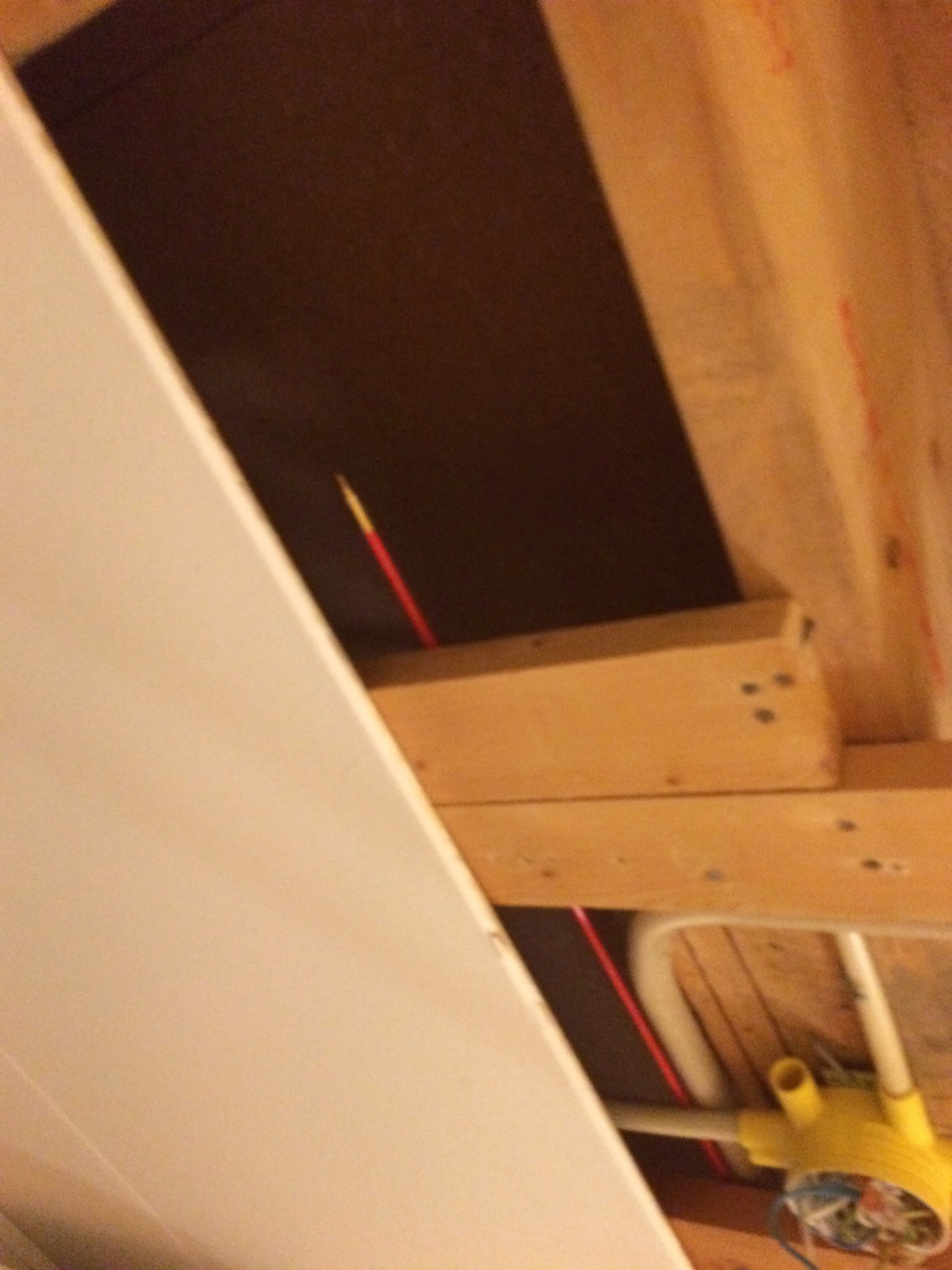

Nästa problem, har öppnat innertaket på varsin sida av huset, 7m mellan öpningarna och en golvbjälke i vägen så det går inte att ens få upp huvudet.
Mata på med pinnar och skruva ihop allteftersom,
8 pinnar senare var den framme

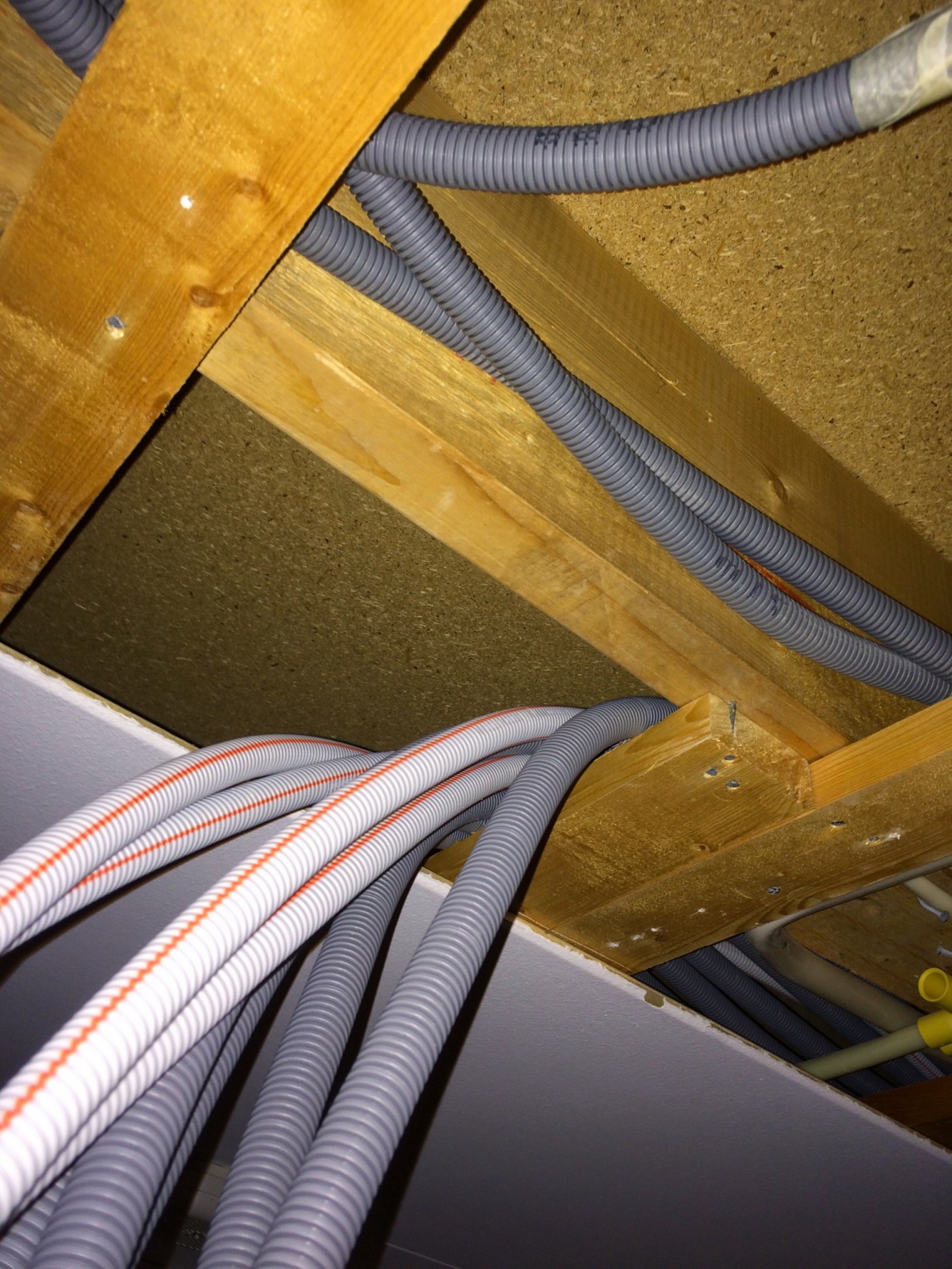

Lite tejp runt pinnen och dra tillbaka 8 VP-slangar i ett nafs,
Hade väl gått att göra med tumstock etc. men cablescouten är smidig att jobba med, en av dessa prylar som man undrar varför man inte skaffat tidigare.
