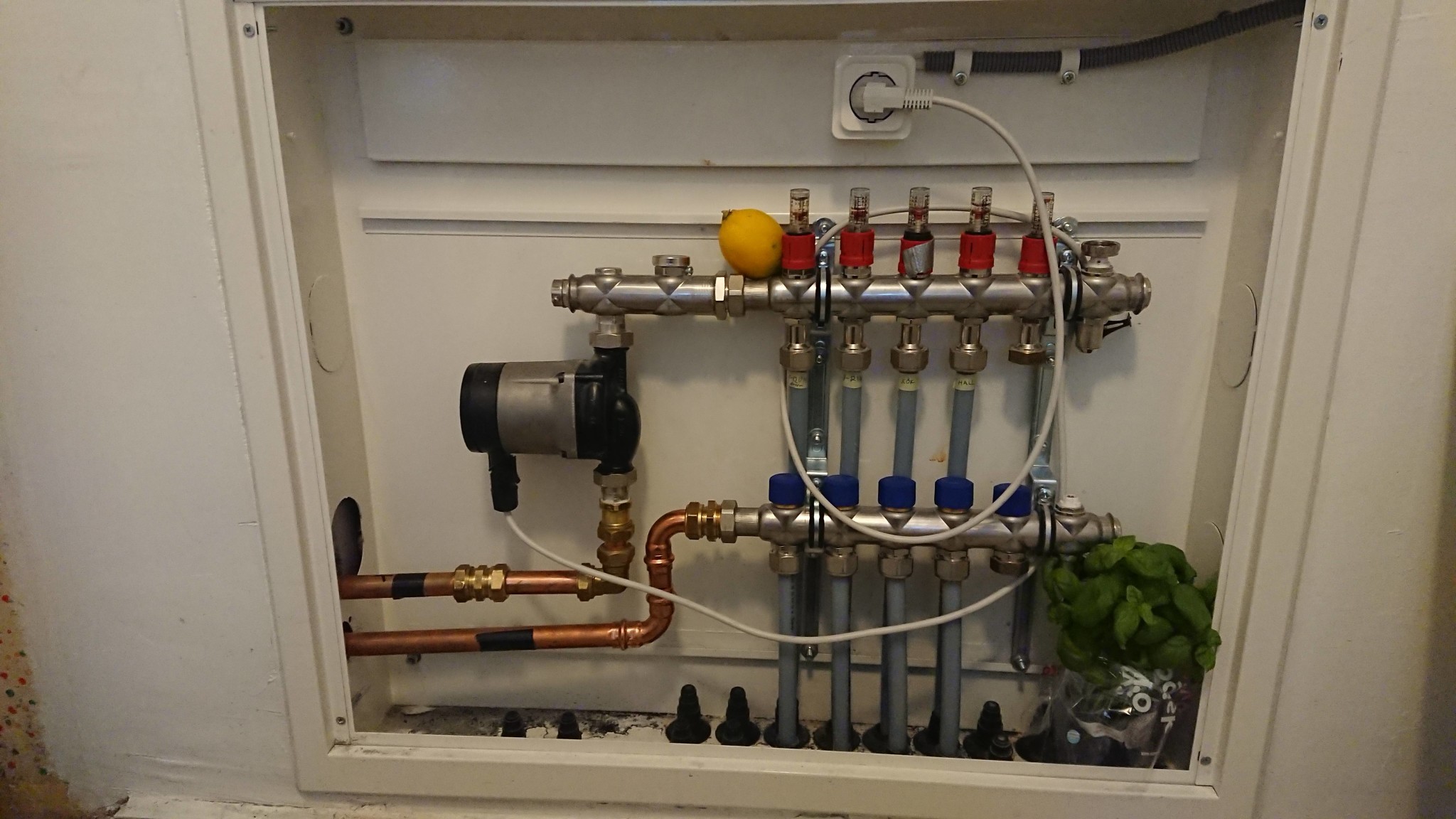

Vore kul med bild på ombyggda gv-shunten.
erimos

Värmesystem med rör och ventiler dekorerat med en citron och en basilikaplanta.
Homestylade med lite citrus och örter, fräscht! ;)
