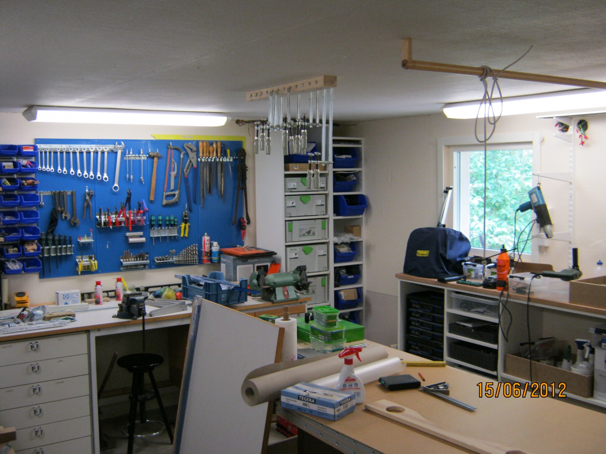

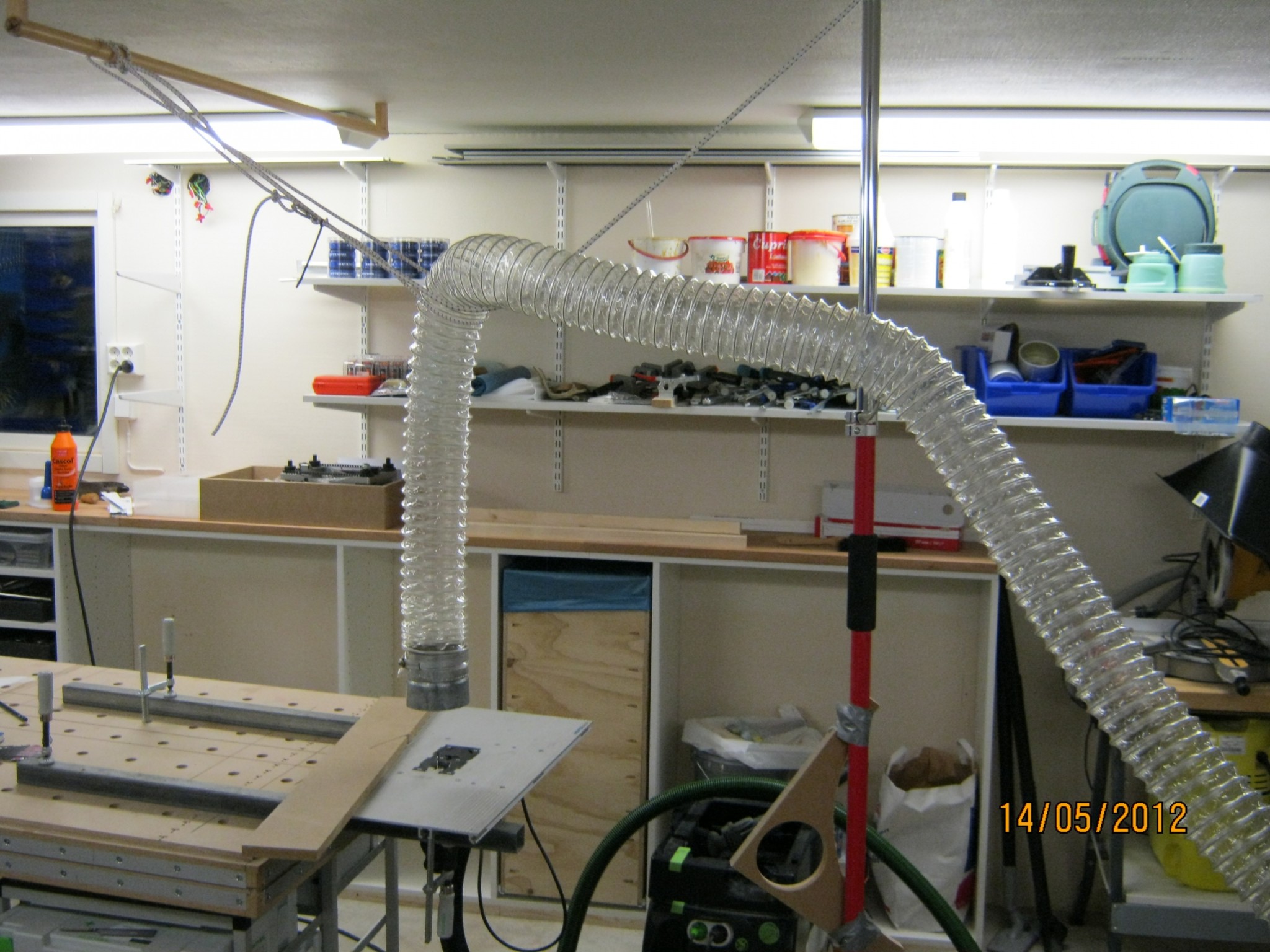

Förutom kabelstrumpan så har jag en gammal gardinstång (rundstav) sittandes i taket. I denna har jag knutit en gummistropp som har en karbinhake i ena ändan. Då går det lätt att lägga stroppen runt slangen och fästa med karbinhaken så har jag slangen hängande över arbetsbordet.
Jag hittade ingen bild där det syns med dammsugarslangen men här syns hur jag vid något tillfälle hängt upp slangen till spånsugen på samma ställe. Gardinstången och stroppen utan slang syns även på nästa bild som jag egentligen tog för att visa hur Festool tvingarna kan förvaras lätt åtkomliga.
