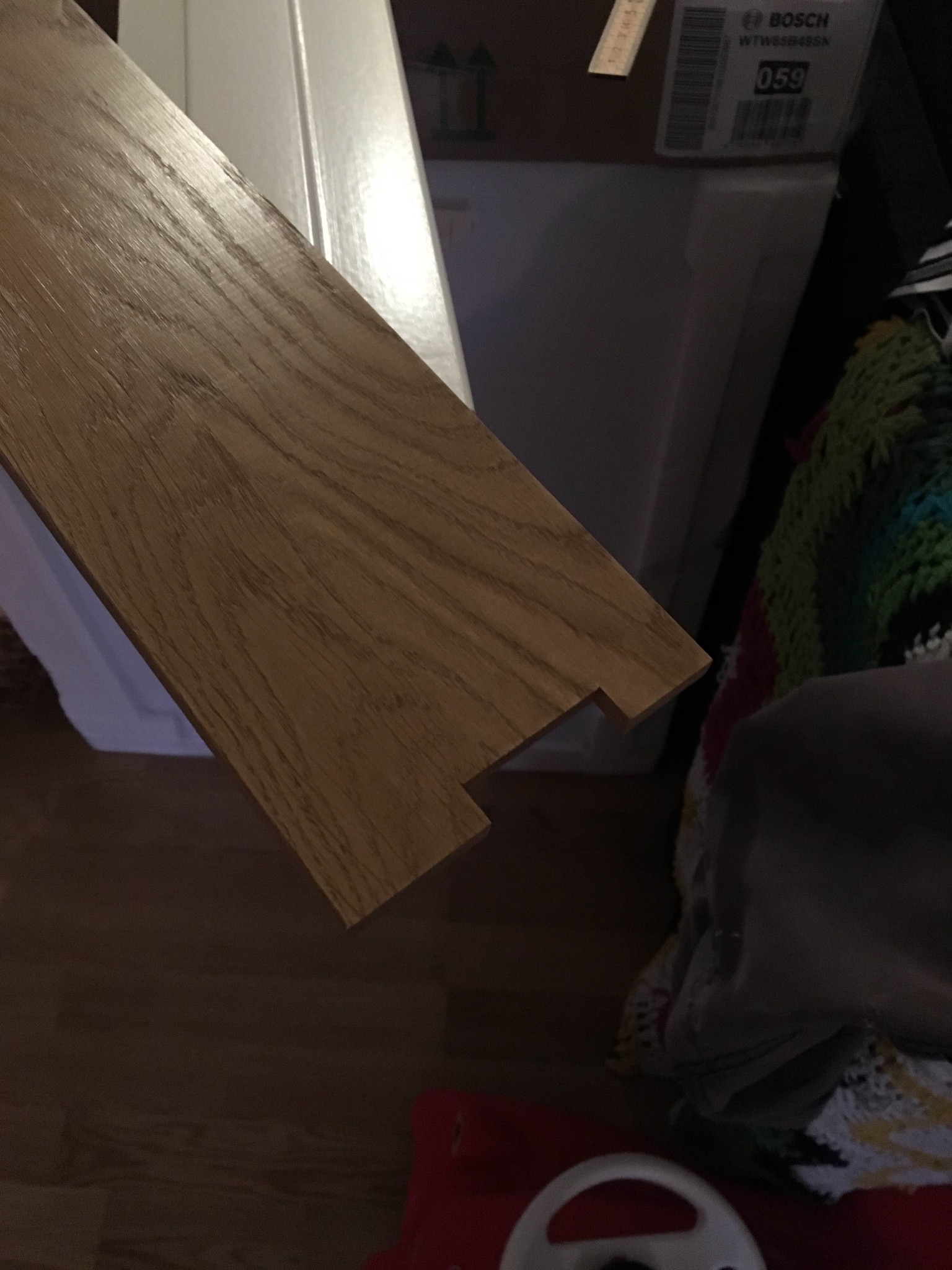

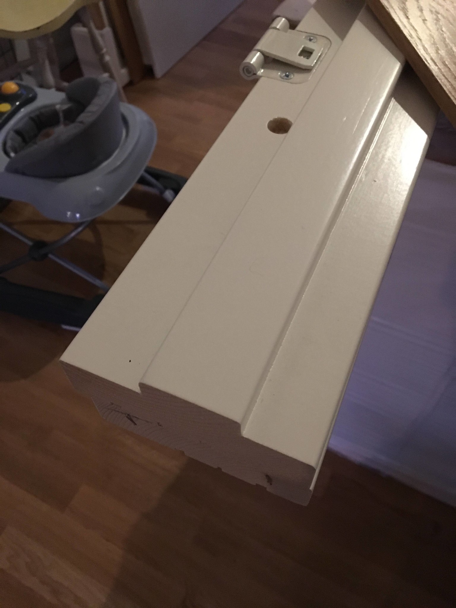

Har köpt en innedörrskarm av ett märke som inte säljer någon passande badrumströskel. Frågan jag har är om man kan blanda leverantör av karm och tröskel eller inte? Alltså om urfasningarna på kortsidorna av tröskeln är standarliserade eller inte.
Bild på medföljande tröskel och karm.
Närbild av en ekmönstrad dörrtröskel med urfasningarna synliga, bredvid en vit dörrkarm.
Vit innedörrskarm och tröskel på ett golv, närbild med detaljer av urfasningar.

Karmen jag köpt är en Safco 9x21 modul som är 118mm tjock, länk till den nedan.
https://www.bauhaus.se/vit-karm-m9x21-118-mm
För framtida referens så verkar detta vara standardiserat förutsatt att man har samma modul bredd och tjocklek, jag köpte en tröskel från annan leverantör och den passade perfekt.
