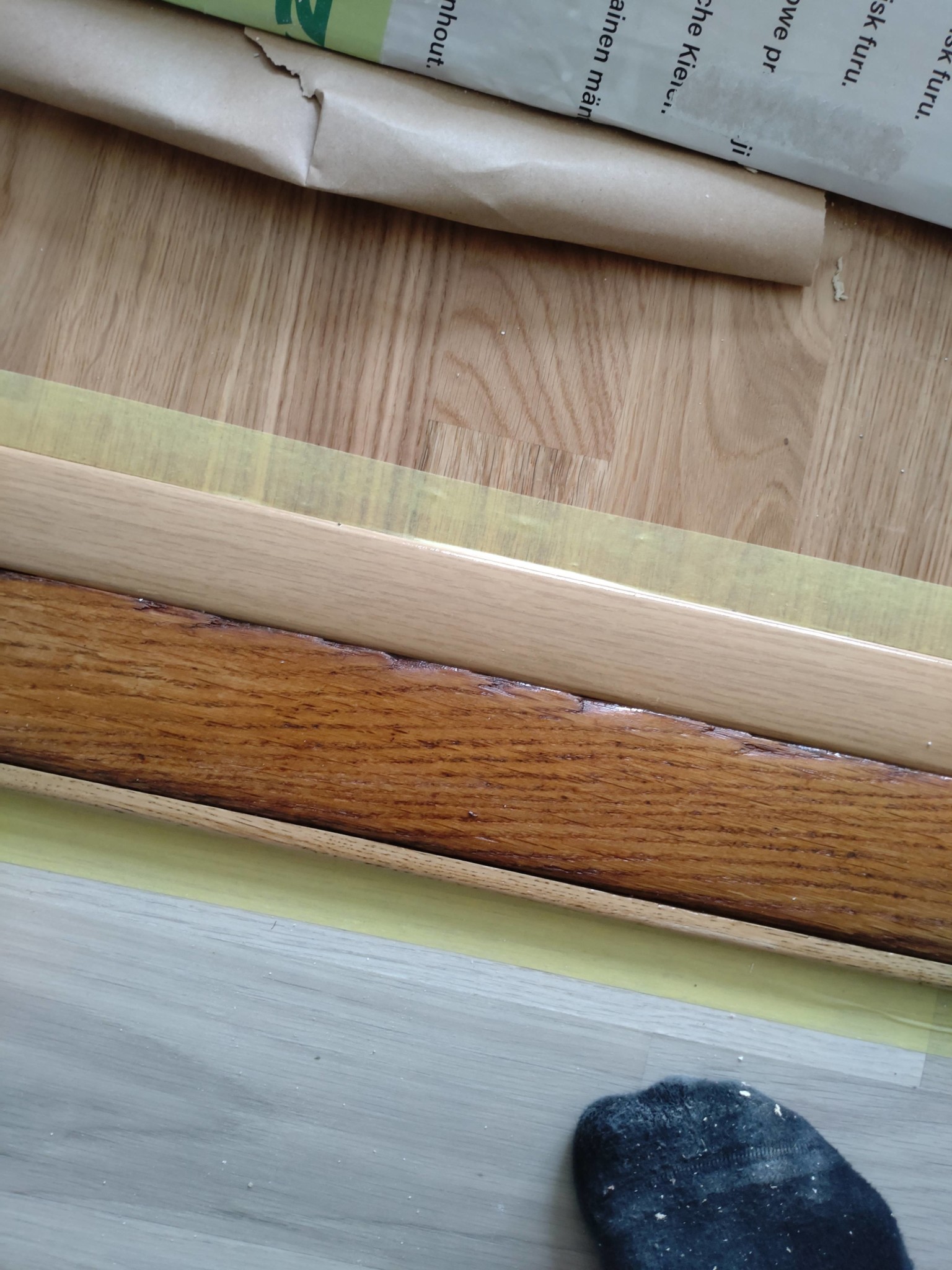

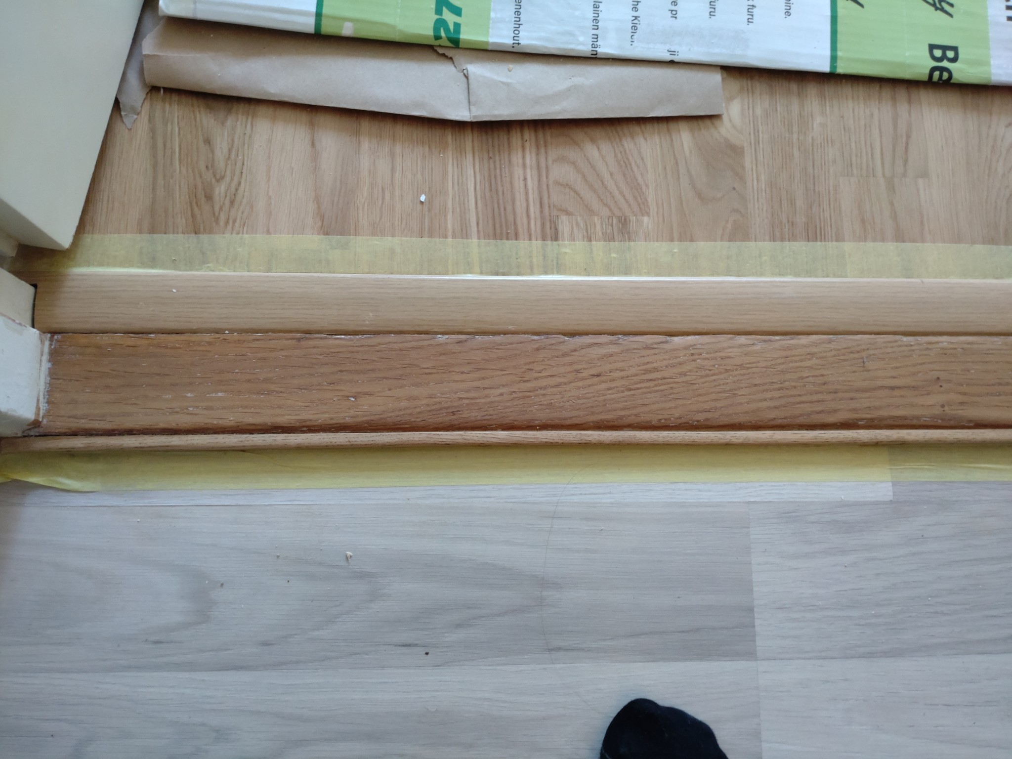

Jag bor i en 50-tals lägenhet med flera olika materialval. Så hade hjälp att lägga in parkettgolv i ena rummet och så satte golvläggaren en anslutningslist i ytterligare en ny färg. Nu är frågan hur löser jag detta på bästa sätt. Försökte bleka orginaltröskeln men den blev för vit. Kan jag sätta en tröskel ovanpå? Vet ej hur den äldre tröskeln sitter fast i golvet? Har längre fram tänkt lägga klinkers i hallen som är det ljusa golvet ni ser. Bilderna visar tröskeln på dagen och kvällen. Den ursprungliga tröskeln skiftar färg beroende på ljuset
Råd mottages tacksamt

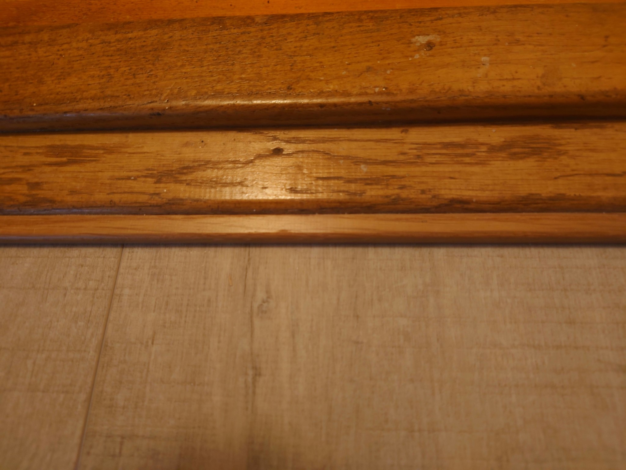

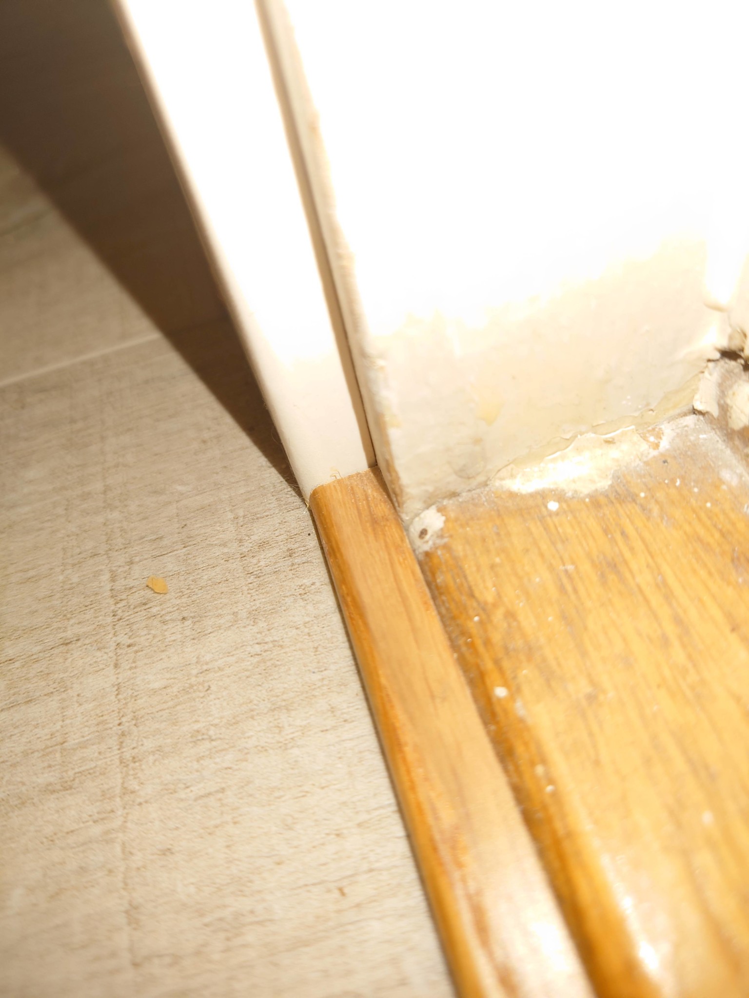

Mitt hus har samma typ av trösklar från 1951 och satt dit lister för att täcka springan mellan nytt golv och tröskel.
Jag gick och valde bland listerna (på Bauhaus) för att hitta samma struktur och färg som tröskeln hade. Du verkar ha fått ljusa och strukturlösa lister som i sig är fina men inte passar till trösklarna. Det är en enorm skillnad mellan olika lister i sortimentet.

Personligen så hade jag nog tagit bort allting och gjort en ny tröskel som täcker allt. Det ser ju dessutom ut som de lagt den breda listen på tröskeln och sen låt mig gissa, sågat lite i dörren?
Hej ja exakt har liknande lösning i badrummen och d ser snyggt ut. Hittar inte just denna online. Har du en länk eller vet vad just denna typ av lösning heter? Tack för tipsetP Pucco skrev:Mitt hus har samma typ av trösklar från 1951 och satt dit lister för att täcka springan mellan nytt golv och tröskel.
Hej ja det är ett alternativ, d jag är osäker på är hur jag får bort orginaltröskeln. Söker tips där. Tack på förhandS Stefan1972 skrev:

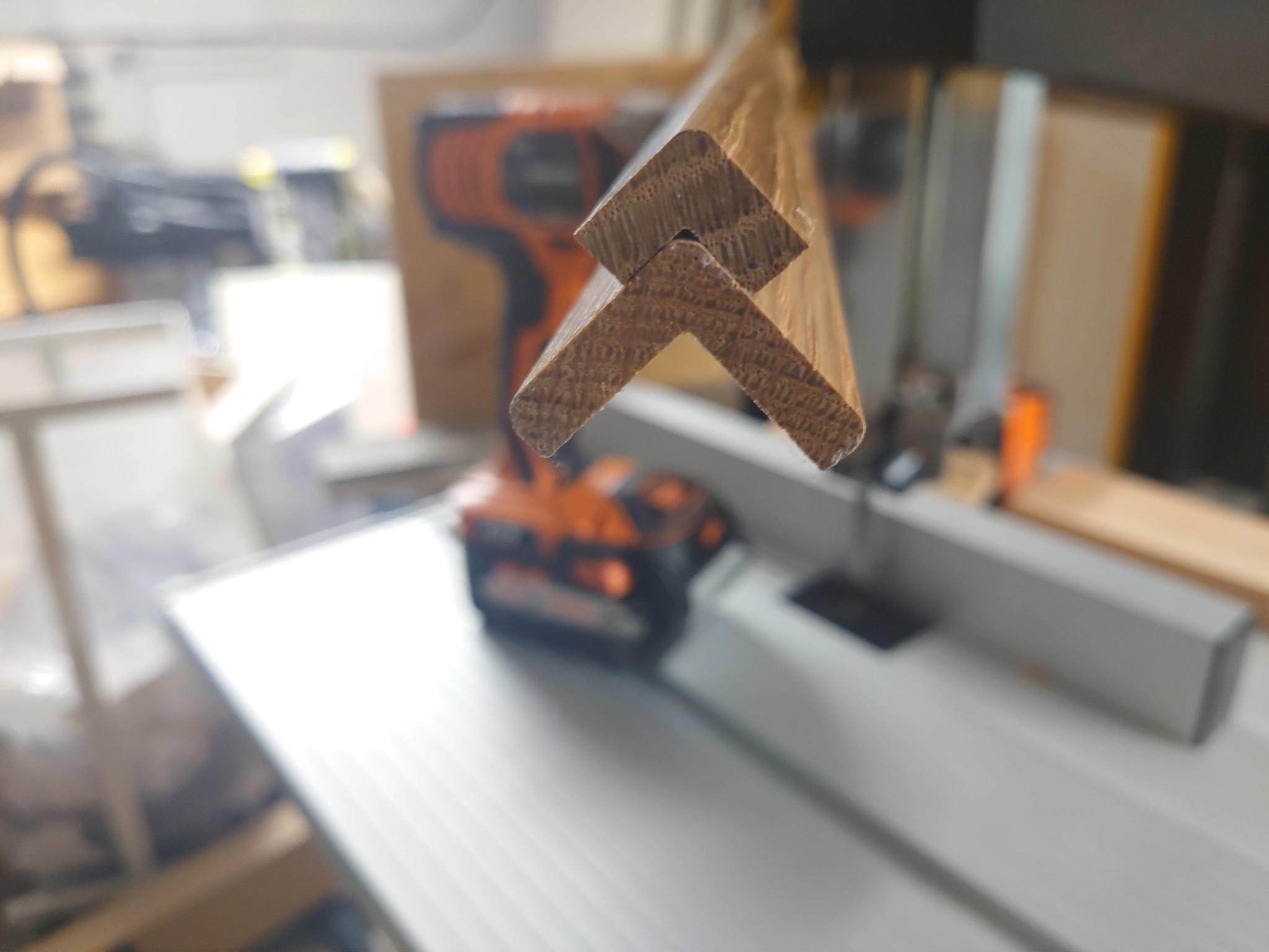

Jag hittade inga lister som passade så det blev lite special. För att få ner tjockleken så det skulle gå in fick jag ta en vinkellist och kapa rätt bredd.
Moelvens lackade hörnlist 31x31 mm av ek köpt på Bauhaus. Den bygger 7 mm på höjden och kan kapas så den blir upp till ca 23 mm bred. Det blir två täcklister av en hörnlist. Man får plocka en list som har liknande färg och virkesstruktur som tröskeln.
