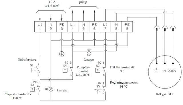

En annan sak man kan göra (som vi gjorde) för att förbättra systemet lite grann om man inte har en separat rökgastermostat till laddomaten är att koppla om pannans fläkttermostat så att den fungerar parallellt med pumptermostaten. Fördelen med detta är att uppstarten blir jämnare om vattnet cirkulerar konstant genom laddomaten, än om pumpen måste slå av och på. Detta är också vad som rekommenderas i Laddomat 21:s installationsmanual.
Det är egentligen väldigt enkelt men jag rekommenderar inte att någon som inte är kunnig i el att göra detta, eftersom det är mycket viktigt att fläkten verkligen stannar när den måste stanna, dvs om pannan blir för varm. Vi gjorde så att man vänder "upp och ner" på pumptermostaten och kopplar den okopplade delen med en skarv till fläkttermostaten på pannan. Vips, startar laddomatens pump samtidigt med fläkten, men fortsätter gå på pumptermostatens inställda värde. Fläkten fungerar givetvis fortfarande som vanligt.

Kan du beskriva lite mer utförligt hur man kopplar så att pumpen fungerar tillsammans med fläkttermostaten..?

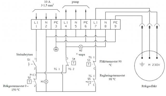

Här en enkel beskrivning. Kopplingschema1 visar originalkopplingen enligt manualen till econature40. Kopplingschema2 visar min modifikation. TG2 och C byter plats samtidigt som TG1 kopplas till rökgastermstatens 2:a.
