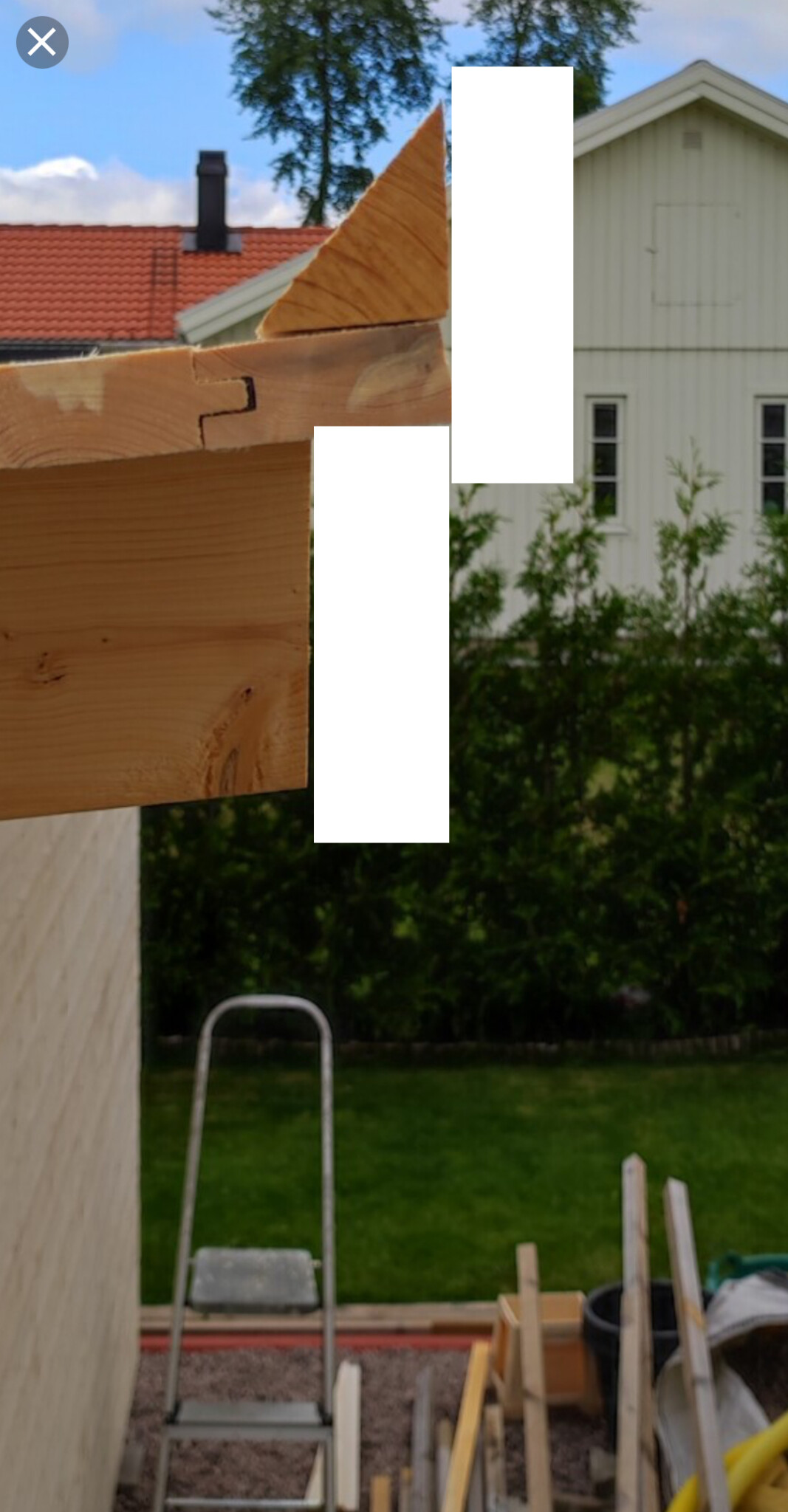

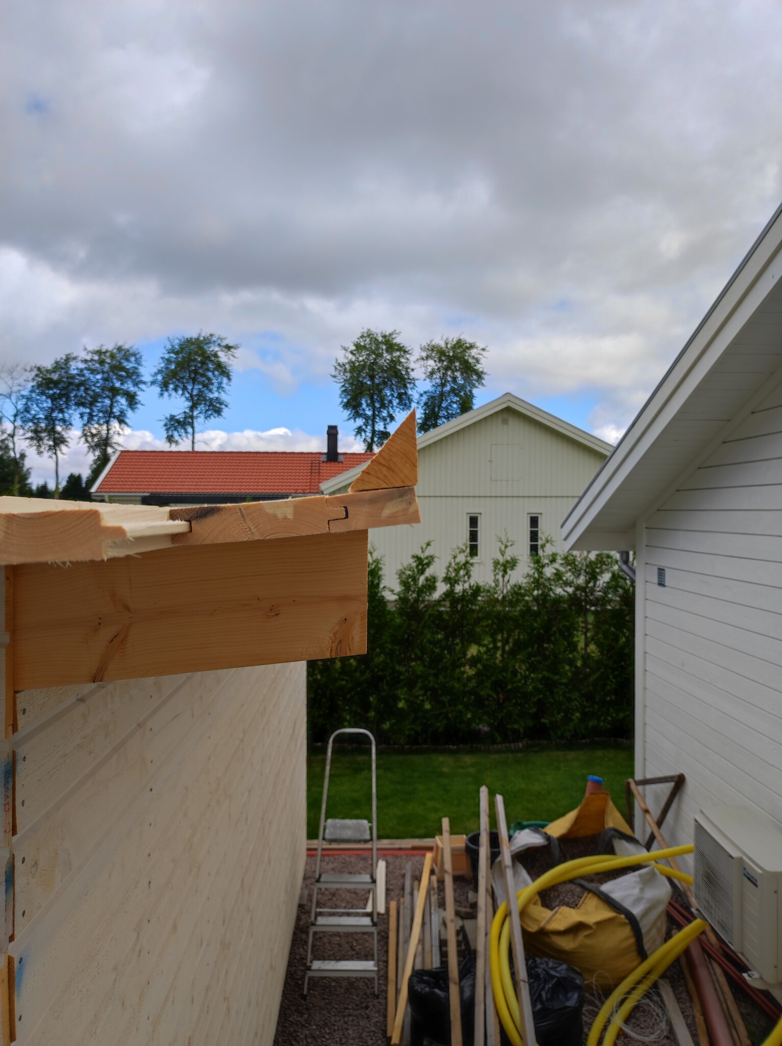

Jag bygger ett trädgårdsförråd med pulpettak med ca 6 graders lutning. Ändarna på takreglarna har jag kapat så att de är lodräta för att vindskivorna högst upp ska bli lodräta. Nu slog det dock mig att när jag sätter trekantslisten högst upp så kommer den att luta 6 grader. Jag ska sätta dubbla vindskivor och den nedre fästs bara i takreglarnas ändar. Men den övre ska jag fästa i trekantslisten och då stämmer ju inte vinkeln. Hur löser man det på enklast sätt? Det känns besvärligt att snedsåga trekantslisten men det kanske är ända lösningen.

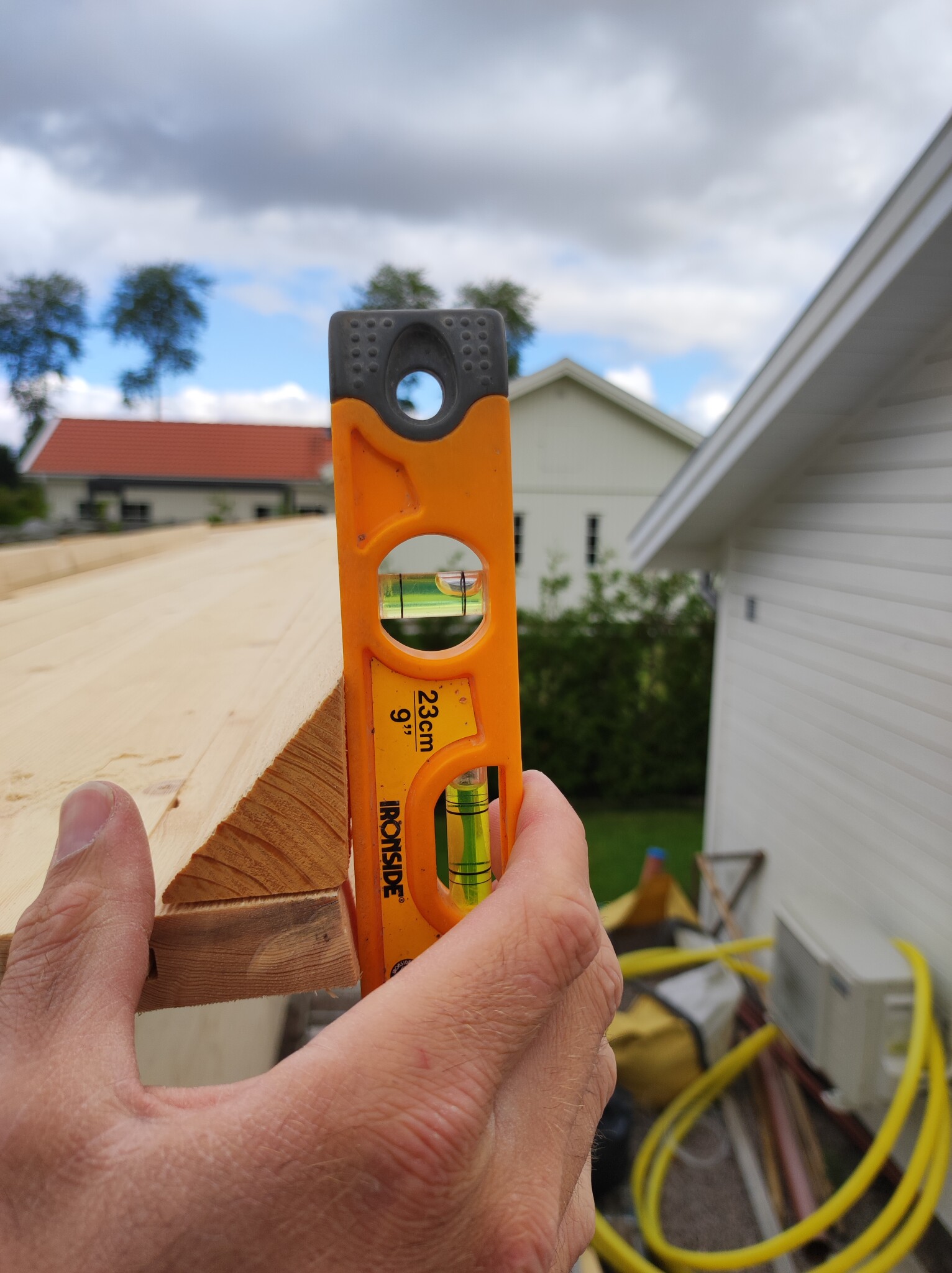

Tack för att du tog dig tid att svara! Ja det stämmer att det är vindskivans infästning mot trekantslisten som är problemet eftersom trekantslisten inte blir lodrät såsom änden på takregeln.

Så ska alltså vindskivorna sitta?

Det stämmer!

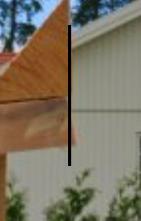

Är det möjligt att fasa av den yttersta spontbrädan?
  • En yttersta spontanbräda på ett hus gavel, med snett hörn avslut, i trästruktur, mot en bakgrund av tak och träd.
S
Ja det är möjligt. Jag ska ändå renkapa den för den blev lite dåligt kapad. Tyvärr löser det ju inte problemet med trekantslisten. Men det kanske går att fästa den övre vindskivan bara i takregeln och i råspontskanten.
Dra trekanstslisten genom bordssågen med rätt vinkel - klart!
Det tror jag säkert kommer att gå. Beroende på hur viktigt utseendet är så kan du sätta en 45x45 mellan takreglarna och fästa den övre i den.
Men enklare är kanske att prova att lägga det du kapar bort från råsponten under trekantslisten eller annat valfritt smått som kilar. Iom att listens ena kant då kommer upp lite från taket, så ordnar du vinkeln på det sättet.

Ja jag har funderat på att lägga under kilar. Jag gjorde små kilar och lade mellan hammarbandet och takreglarna så jag får väl göra det här med. Tack för att du tagit dig tid att svara!

Skruvar du fast den övre i den undre brädan och sen inte drar i skruven så hårt du kan i trekantlisten kommer den övre sitta rakt.
Sen drar du bara en sträng med asfaltlim i springan.
