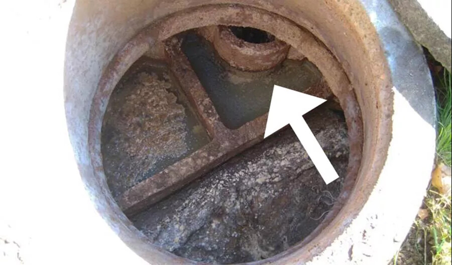

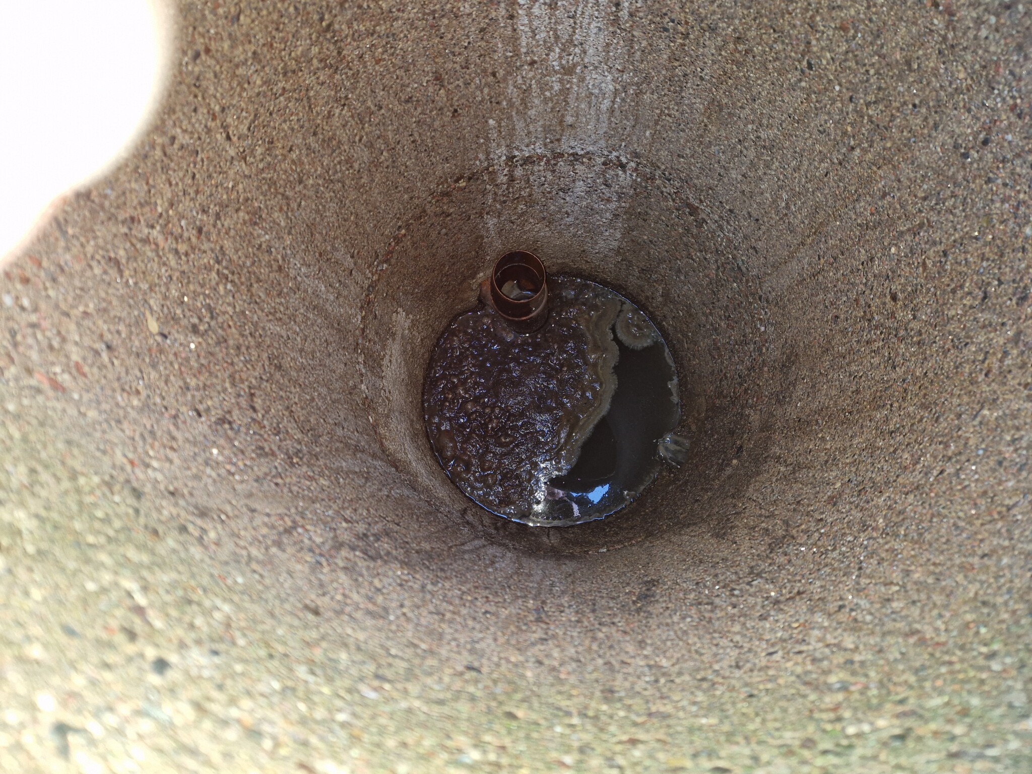

Vi har en trekammarbrunn som består av två brunnar. Vi har nog aldrig kollat så noga i dem efter vi köpte huset men nu ska kommunen göra en inspektion av vår anläggning så vi öppnade dem för att kolla.
Första bilden: slammet kommer från huset i röret till höger. Vänster sida går det sedan vidare till andra brunnen som är på bild 2.
Nu våra frågor, ska det vara så mycket slam som det är på bilden i fack två (i första brunnen)?
Och i den andra brunnen, där ska det väl inte vara någon slam alls som du det är på bilden?
Någon som har en ide vad som kan vara fel?

Det är lite för mycket slam i tredje kammaren, den ska vara ren.C camsi79 skrev:

Problemet med i princip alla 3-kammarbrunnar är att de "läcker" slam både till kammare 2 och infiltration så fort flödet blir lite större/längre, typ tömning av badkar eller liknande.

Ok, ja så kanske det kan vara. Förra ägaren hade inget badkar och verkade heller inte haft problem med detta. Vi byggde ut för några år sen och har ett rätt stort badkar nu som barnen badar relativt ofta i. Kanske ska kolla i brunnen under tiden vi släpper ut badvattnet nästa gång?
en större badkar som töms fort kan ändra förutsättningarna helt för en 3-kammarbrun.
nu är er brunn uppdelad i 2 brunnar (för samma funktion som 3-kammarbrunn) och det är inte omöjligt att hög vattenflöde drar med sig gojs från kammaren innan - speciellt om det sker genom avbräddningen (övre öppningen av liggande T-röret) då det defintivt får med en del av det som flyter ovanpå vattenytan.
En gissning är det som hänt och därför har flytande slam i den 3' brunnen - sedan kan det vara slam som sjunkit men efter en tid flyter upp igen pga. att de är fylld med kvävgas och koldioxid efter denitrifikation av nitrater (som sker i syrefri miljö om det samtidigt har tillgång till kortare kolväten som olika sockerarter, alkoholer (metanol, etanol) organiska syror och och glykoler som tex. bildas av nedbruten toalettpapper - även 2-värd järn fungerar som elekron-donator för denitrifieringsbakterierna)
tycker ändå att man inte ser hängande toalettpapper eller annat 'gojs' i första kammaren med mellanväggen - så där har det nog inte runnit över kanten.
Det är nog ganska bra ide att titta i brunnarna medans badkaret ifråga töms och helt enkelt ser vad som händer. - problemet som kan bli i framtiden är att infiltreringen proppar igen när för mycket slam går vidare från andra brunnen och när det händer så blir det att gräva om infiltreringsbädden om inte en urspolning går att göra.
