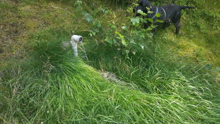

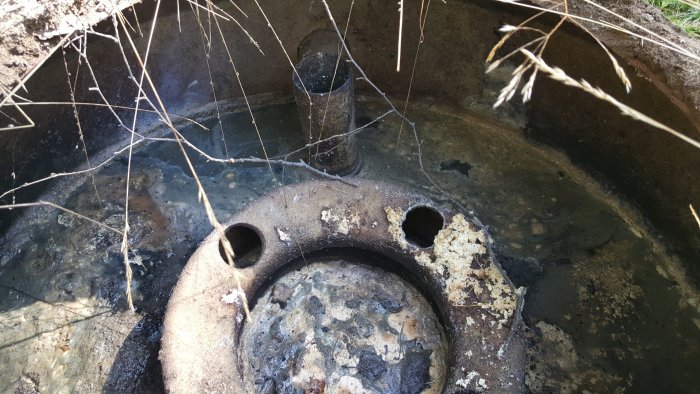

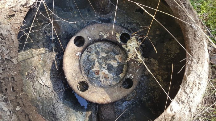

Hej. Flyttade in i vårat hus för 1 v sedan.
Nu har trekammarbrunnen börjar krångla. Brunnen är översvämmad fast den tömdes för 2 v sedan samt att avloppsvattnet rinner direkt ut genom ett rör som sticker upp ur marken på tomten. Vad kan det vara för fel och vem kontaktar man för att få hit någon som kollar och gör en bedömning?

Det är antagligen antingen stock i röret ut från trekammarbrunnen eller så är infiltrationen mättad.
Vattnet ska ju rinna in i brunnen och sedimenteras mellan kamrarna (grövre partiklar och fett stannar i brunnen och avloppsvattnet rinner sedan vidare till en infiltrationsanläggning där det sen får rinna ner genom makadam och ut i marken.
Om infiltrationsanläggningen är mättad (eller grundvattnet väldigt högt) så kan det inte rinna ut mer vatten och då blir brunnen full så det börjar rinna över.
Egentligen inte mycket att göra annat än att se till så det inte är stopp i röret och fortsätta tömma tills infiltrationsanläggningen kan torka upp.

Jag misstänker att röret som sticker upp ur gräset är ett luftningsrör (eller spolrör) på andra sidan filterbädden, och då är filterbädden igensatt. På bilden ser gräset lite längre ut och väl gödslad, så antagligen finns problemet där sen tidigare. Då kan det eventuellt vara dolt fel, om det inte gick att upptäcka vid en noggrann besiktning eller kan förväntas pga. anläggningens ålder.anders07 skrev:
Lite surt om ni behöver bytta filterbädden direkt efter ni flyttade in
