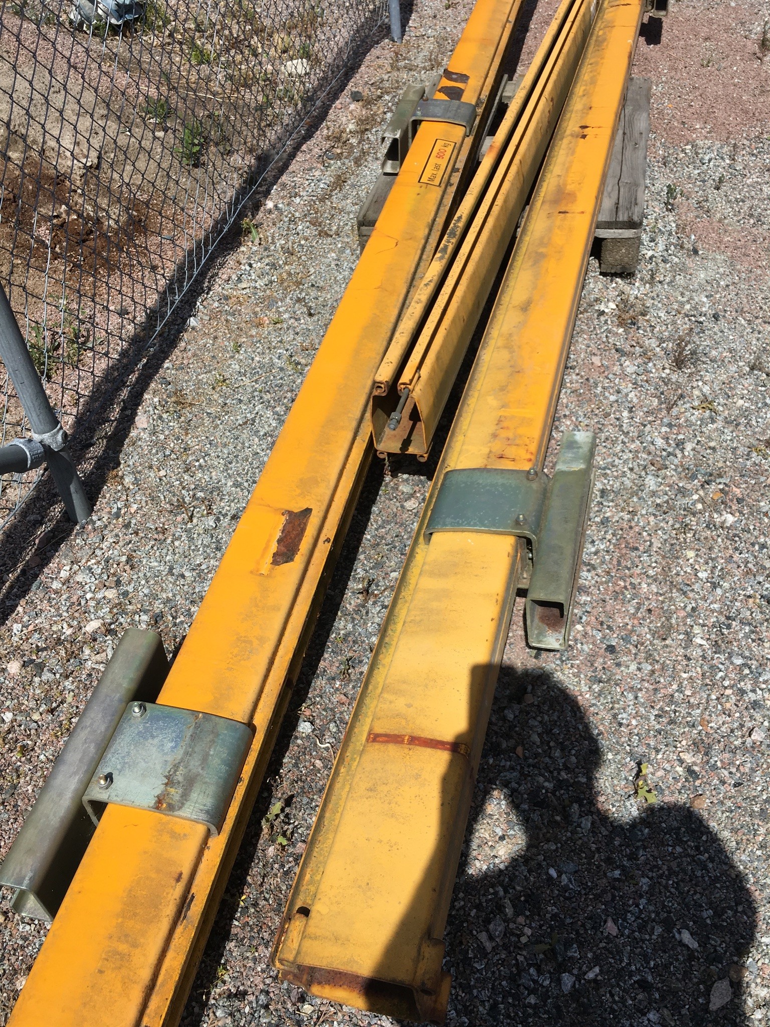

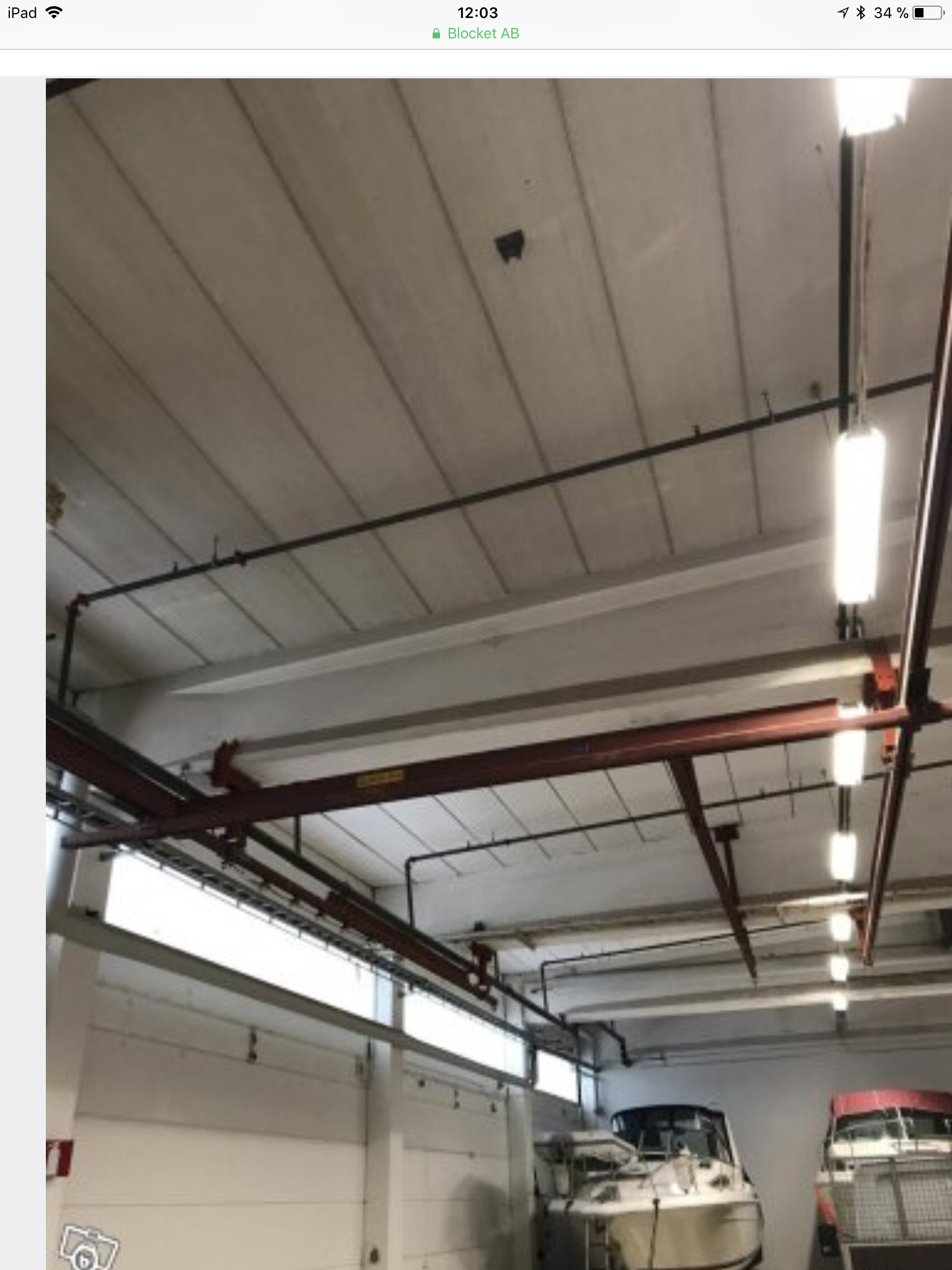

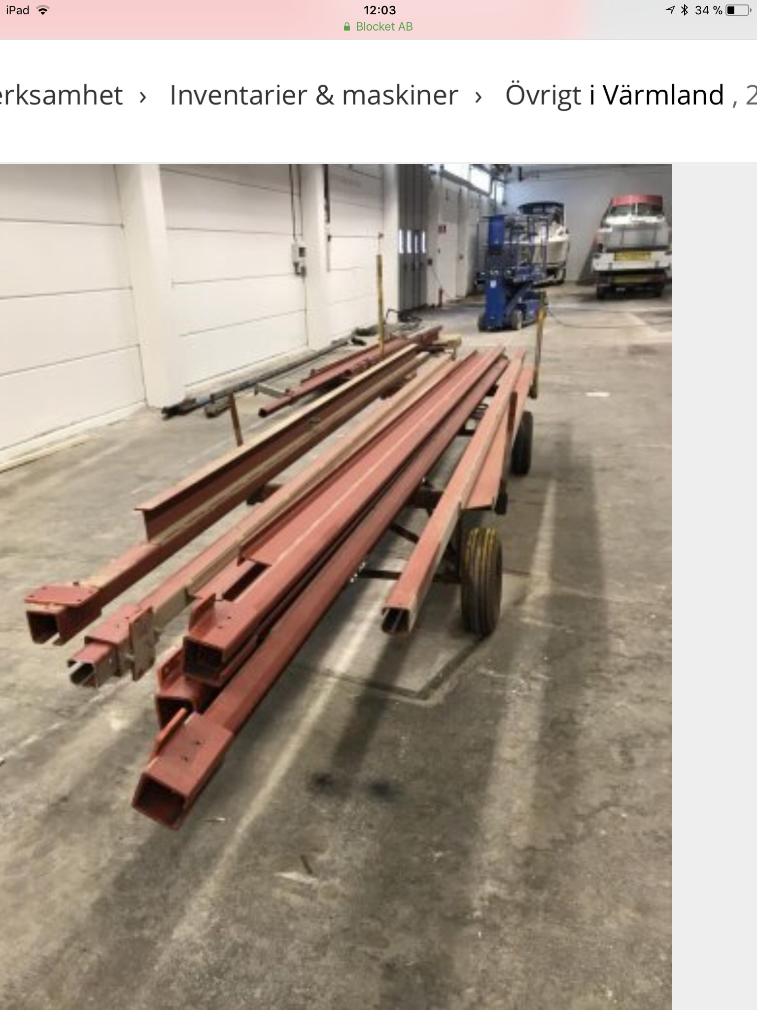

Jag har köp mig en travers och tänkte montera den i mitt garage (6x6.5m) men jag vill kunna lyfta max 500kg - även om jag inte tror jag behöver lyfta så mycket!
Det jag också har är bild 1 - sidostyckena som ligger demonterade på bild 2 och traversbalkarna på bild 3.
Min tanke är att ställa 4, ev. 5 eller 6 VKR alt. KKR, stående balk i vardera hörn och ev i mitten av långsidorna eller kortsidorna i garaget och sedan montera X/Y balksystemet på dessa stolpar. Vilken dimension behöver jag för att det ska ”orka”? Det blir ju ngn form av svetsat fotplatta för balken på golvet och sedan ngt sorts fäste på toppen. Tänkte mig 100x100x5 alt. 150x150x8 men vill ju hålla ner storleken så mycket jag kan.

Verkar ju som att traversen på dina bilder är byggd för att monteras hängande?
Hur högt har du i tak?
