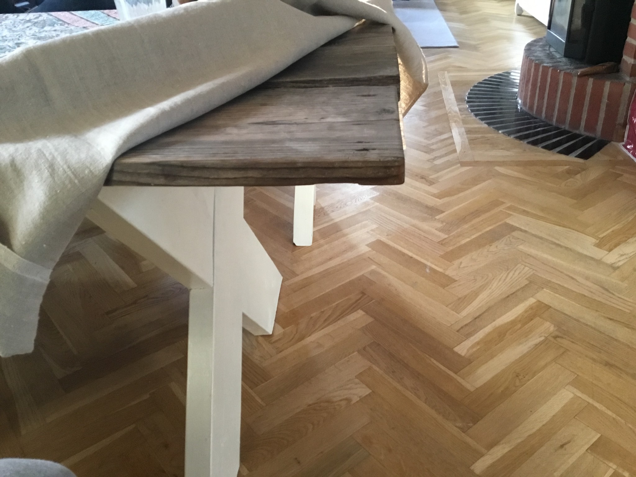

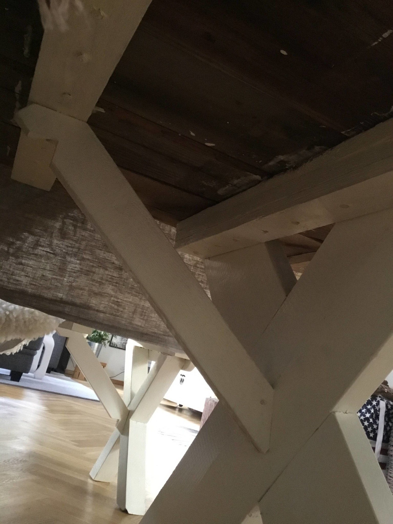

Jag gillar inte underliggare på kryssbord, så jag satte en 45 gradig sträva. Det är väldigt stabilt. Jag fick tag lite gamla brädor från en lada och lät bordet stå ute för lite patina. har gjort 3-4 styck, ca 6h jobb per bord. Ursäkta bildkvallen..
det är skruvat och limmat i båda ändar av strävan. Överhänget ör bara 40 cm men bordet passar för 8 pers. Jag gör kryssen bredare uppe än nere så man inte slår i tårna.S SCGB skrev:

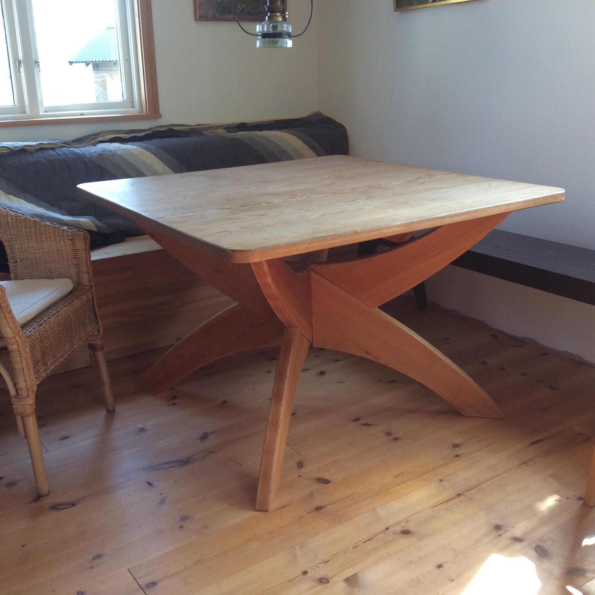

Kanske ett sådant här kan vara kul att göra.
1,1 x 1,1 meter. Käns rymligt för åtta personer.

Jag gillar tanken på att kunna demontera bordet för att kunna ta in det på vintern. Funderar på om man kan göra en design liknande Petteri Kostes med tappar i båda ändarna av strävan, kilad i krysset? Jag undrar lite om ett så långt bord kan bli helt stabilt utan en lång regel som binder samman de båda kryssen? Den traditionella utformningen är ju i alla fall lätt att demontera.
du måste då ha kil i båda ändar. Dvs en under bordet med. Det är bara att köra på!S SCGB skrev:Tusen tack för responsen! Jag gillar tanken på att göra en solid skiva, men jag begränsas nog av mina snickerikunskaper kontra tiden jag kan lägga på projektet. Det går ju att göra det mesta- men det tar tid. Måste säga att tanken svindlar lite på att producera en plan lmmad bordsskiva som är över tre meterJag måste nog börja i mindre skala. Har t.ex. ritat ett halvmåne-bord som jag tänkt bygga i två år...

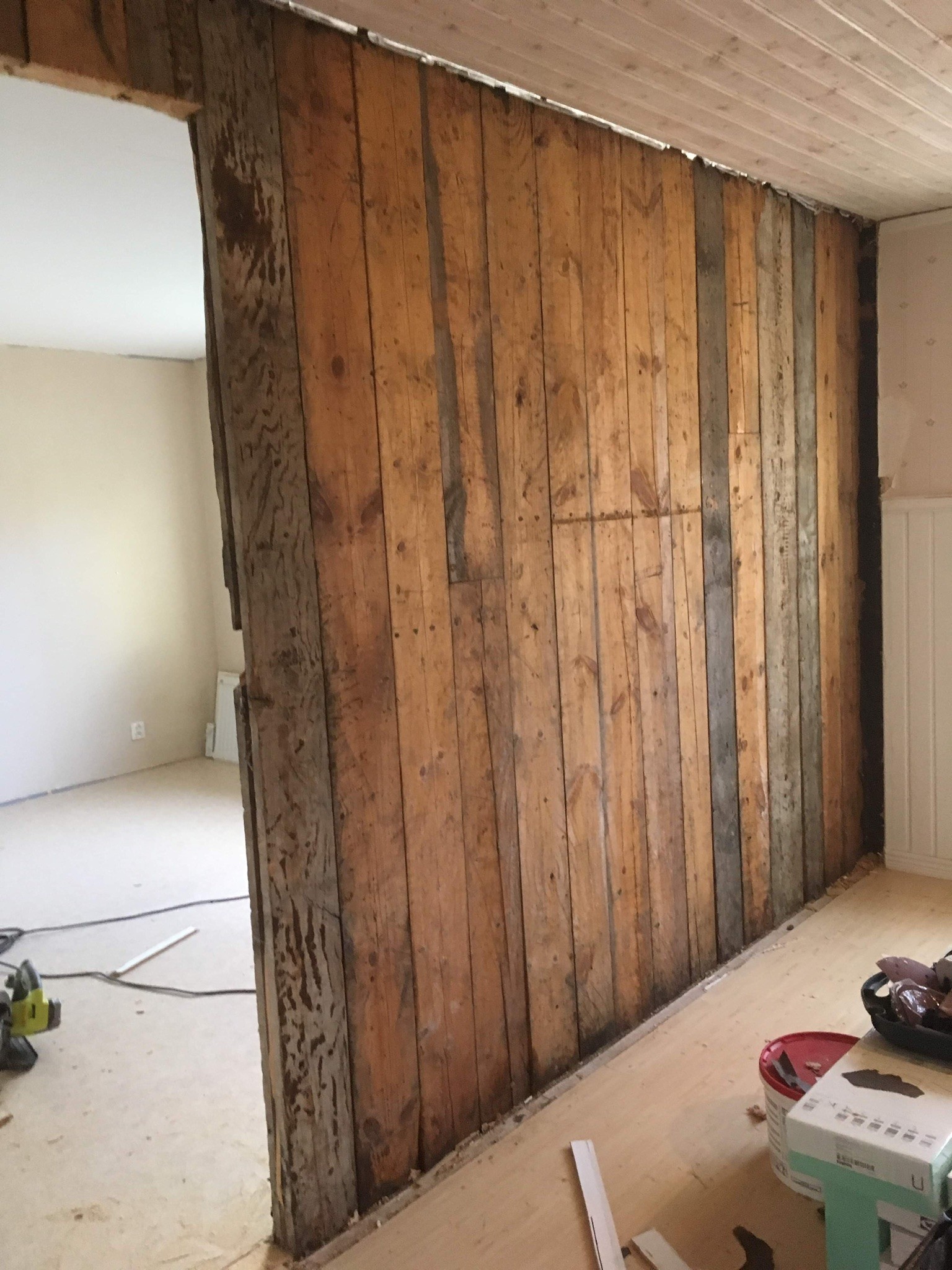

@Petteri Koste vad snyggt ditt bord ser ut! Jag och syrran ska försöka bygga oss varsitt plankbord till sommaren av plank som vi tog ner i fritidshuset när vi rev en vägg.
Har du lust att fota några bilder till på din konstruktion?
Bifogar bild på plankväggen för skojs skull.

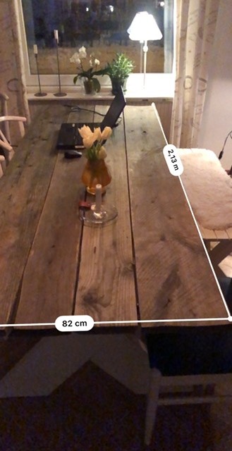

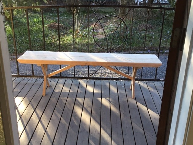

Hittade ett par
Lite olika men hojta till så tar jag några till imorgon.
