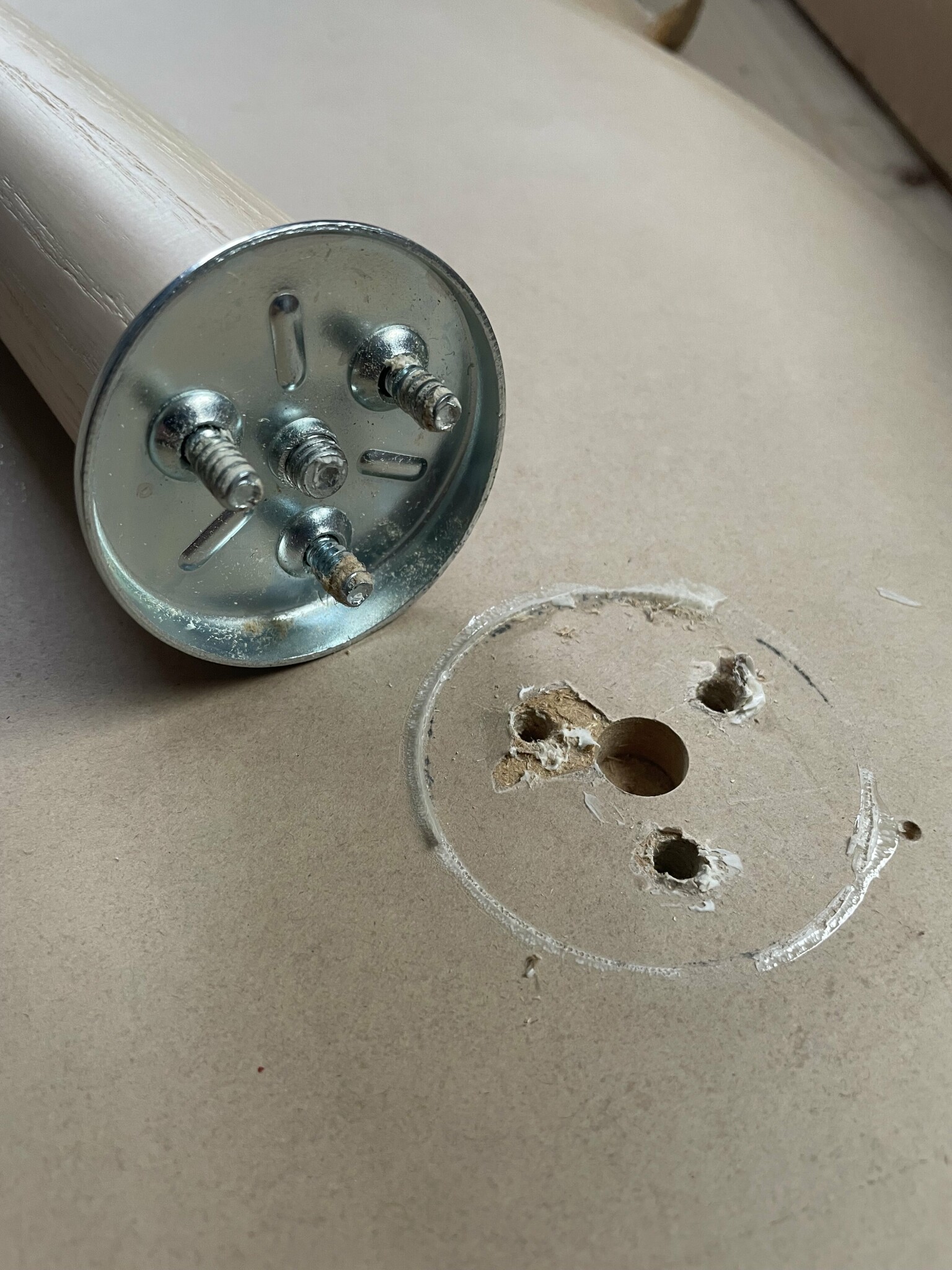

Det är en helt idiotisk fastsättning till att börja med, fanns aldrig skuggan av en chans att detta skulle kunna fungera.
Om jag ville att detta bordet skulle kunna forsätta fungera så skulle jag limmat fast en litet större skiva plywood, sedan satt de skruvinfästningar som borde funnits redan från början: rampamuff satt från baksidan av den nya plywoodskivan eller ännu hellre en inslagsmutter, och då givetvis rätt skruvar för dessa.
Får man fråga, vad är det för tillverkare på den möbel du visar?
Tack för svar, tyvärr bekräftar det min egen känsla kring fastsättningen. Bordet är från Mio, köptes ihopmonterat och hade därför ingen aning om att det var gjort på detta sätt.

Finns det möjlighet att reklamera så gör det. Detta är ett direkt konstruktionsfel som jag ser det.
Om möjlighet att reklamera inte finns så kan man nog fixa det i linje med vad jag sade, limma fast plywoodskivor undertill som är preparerade från baksidan med riktiga infästningar typ islagsmutter (här i M10, ta någon dimension som passar bra och glöm inte att skaffa passande maskinskruv): https://www.biltema.se/bygg/fastelement/muttrar/islagsmutter-m10-elforzinkad-20-st-2000061127
