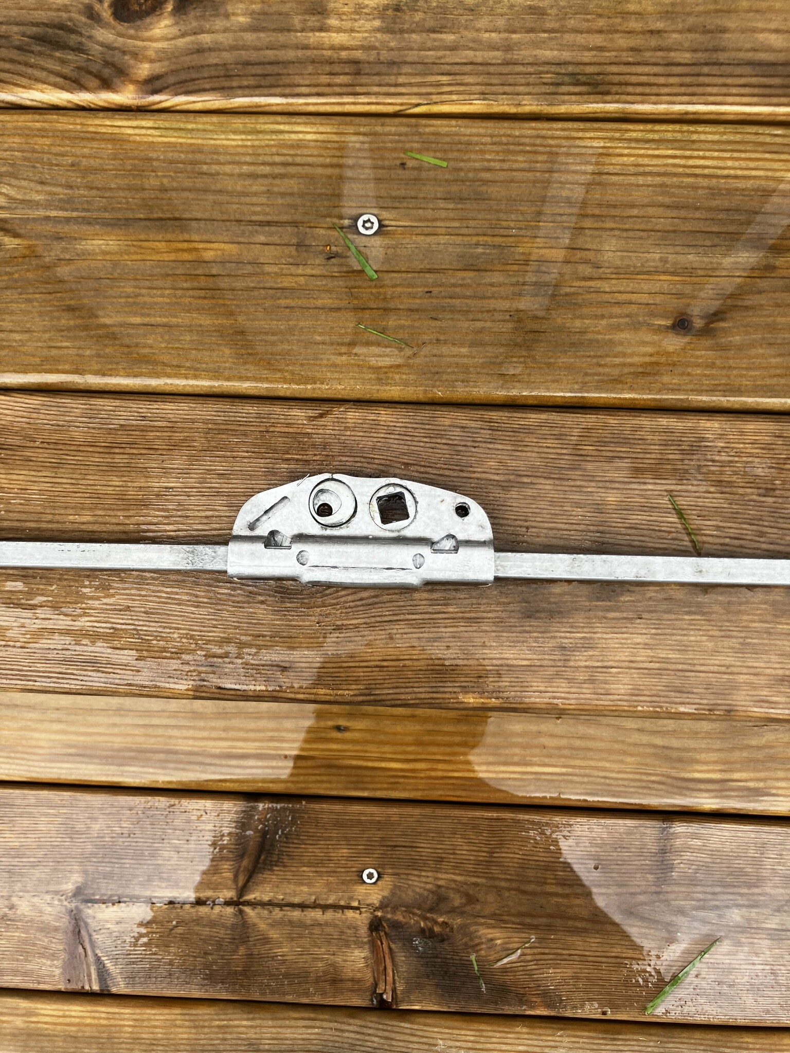

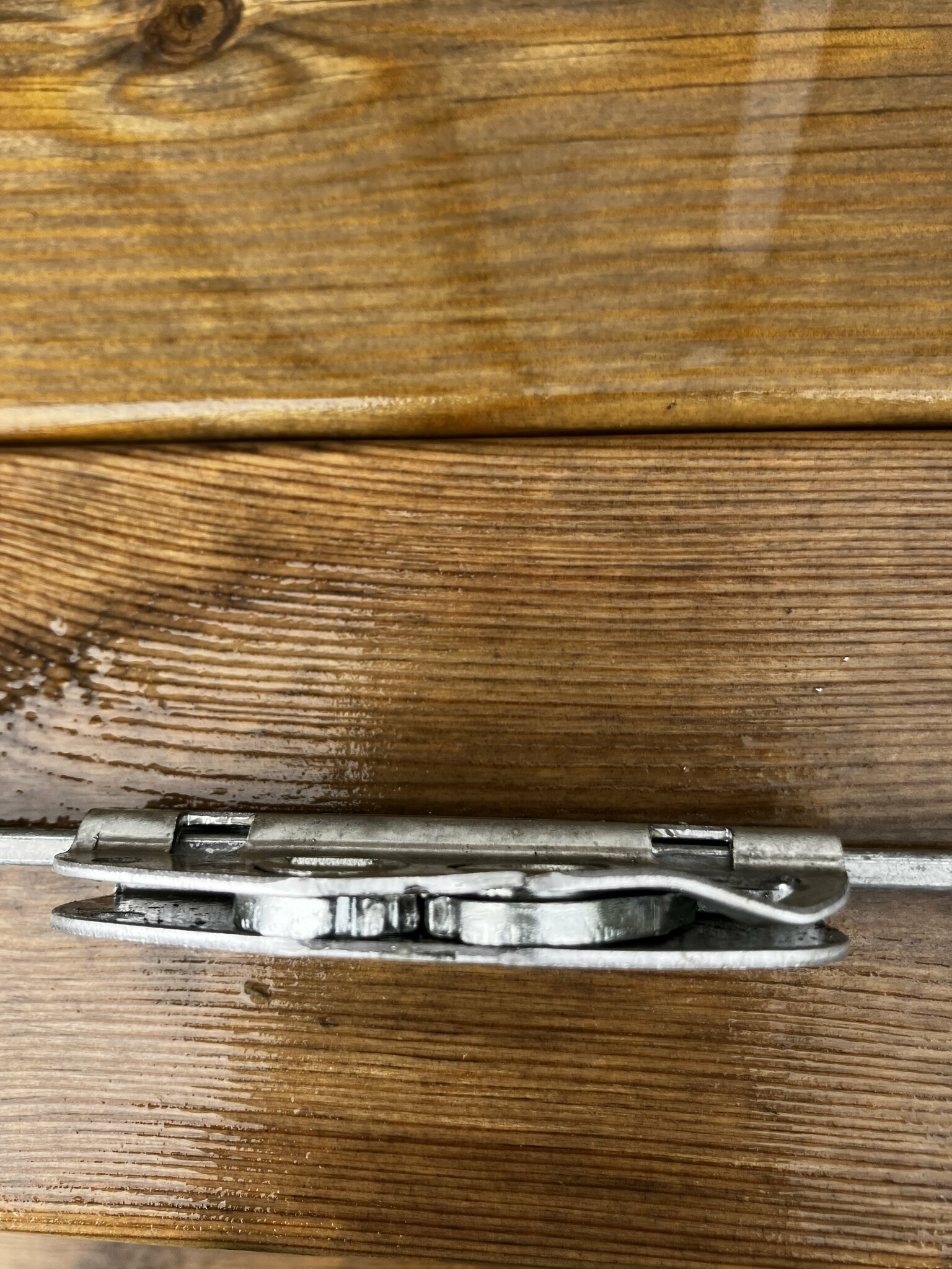

På ett av våra fönster så har spajonletten gått sönder, iallafall tror jag att det heter så.
Vi hade fått in murarbin och jag tror att jag försökte trycka för hårt helt enkelt.
Har försökt böja tillbaka metallen, men det är helt kört. Tyvärr hittar jag ingenting heller i fönstren vem dom skulle kunna vara tillverkade av, så har inte direkt en leverantör att höra av mig till. Vet nån vad jag ska göra? Eller vart jag hör av mig?

Verkar helt klart vara den, körde Google lens och fick det till följande;1 123abc skrev:
https://www.skanebeslag.se/produkter/beslag/fonsterbeslag/vridfonster/vridfonster-t3-e3/laskista-t1
Nu ska jag bara försöka få någon av dom att sälja mig en

En låssmed, järnaffär, byggvaruhus, Inwido återförsäljare bör kunna hjälpa dig.
Jag hade kontaktat steelform och frågat var jag kan köpa den.
https://steelform.se/kontakta-oss/
Jag tror du kan köpa hela spanjoletten av Elitfönster, även om produktbilden skiljer i internetbutiken så tror jag det är rätt men du kan alltid kontakta dom och fråga, kanske kan du köpa endast låshus T1.
https://butik.elitfonster.se/spanjoletter-fonster
Återkoppla gärna med hur allt löser sig då troligtvis fler söker efter dessa spanjoletter.

Japp, ringde och pratade med elitfönster. Det var samma spanjolett. Monterat in den och nu fungerar det fint igen! Tack för hjälpen!
