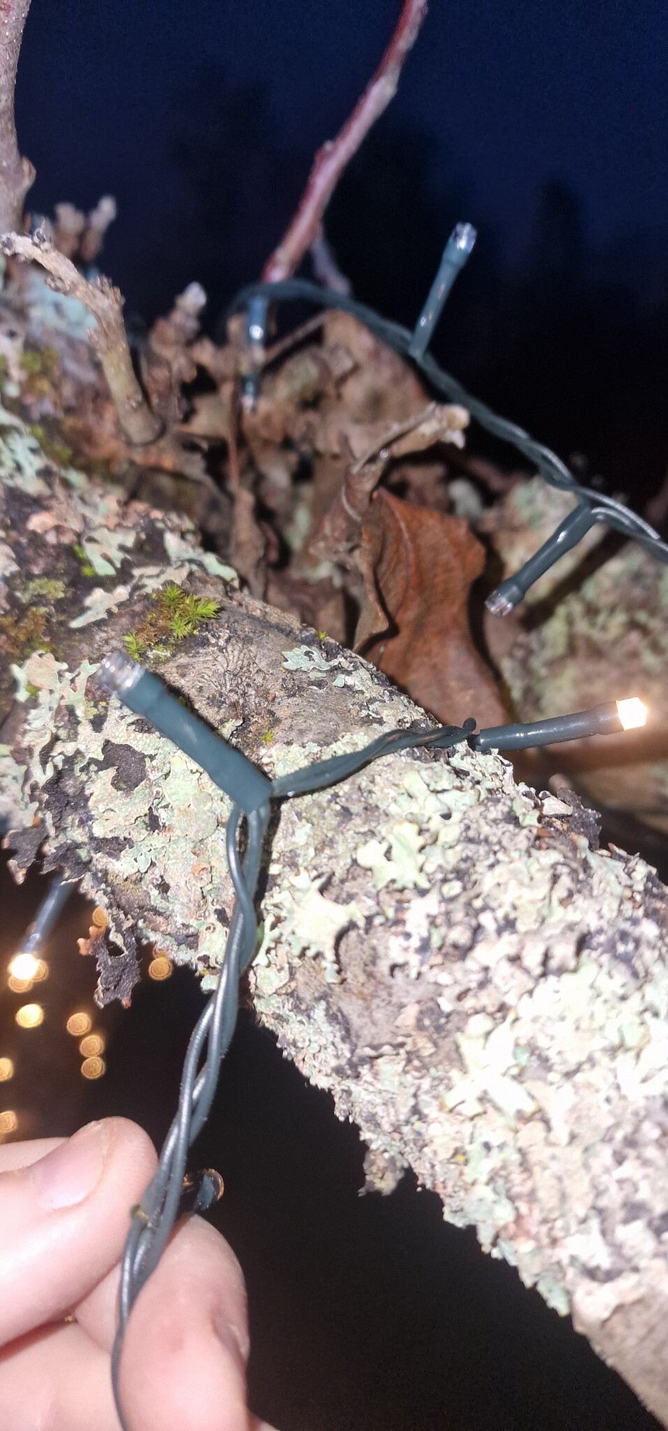

Hej. Har virat en 75m ljusslinga i ena trädet, samma som förra året. Upptäckte nu att ett antal lampor lös inte på två olika ställen. Kollade slingan och hitta inga skador mellan fungerande lampan och den som inte lös, sedan efter ett antal lampor lyser slingan igen.
Vad är problemet tro? Fixbart eller bara låta de vara/köpa ny?
Mvh
  • Ljusslinga virad runt en trädgren, en del lampor lyser inte. Ett par lampor syns lysa i bakgrunden mot en mörk himmel.
C
Problemet brukar vara att det kryper in fukt i änden av krympslangen där trådarna ansluter till lysdioden med korrosion till följd.
Mer påkostade slingor har "lamporna" ingjutna i epoxy.
Billiga ljusslingor håller tyvärr inte mer än några säsonger utomhus. En riktig slit-och-släng-produkt. 😠
Satsa på något av bättre kvalitet istället.
