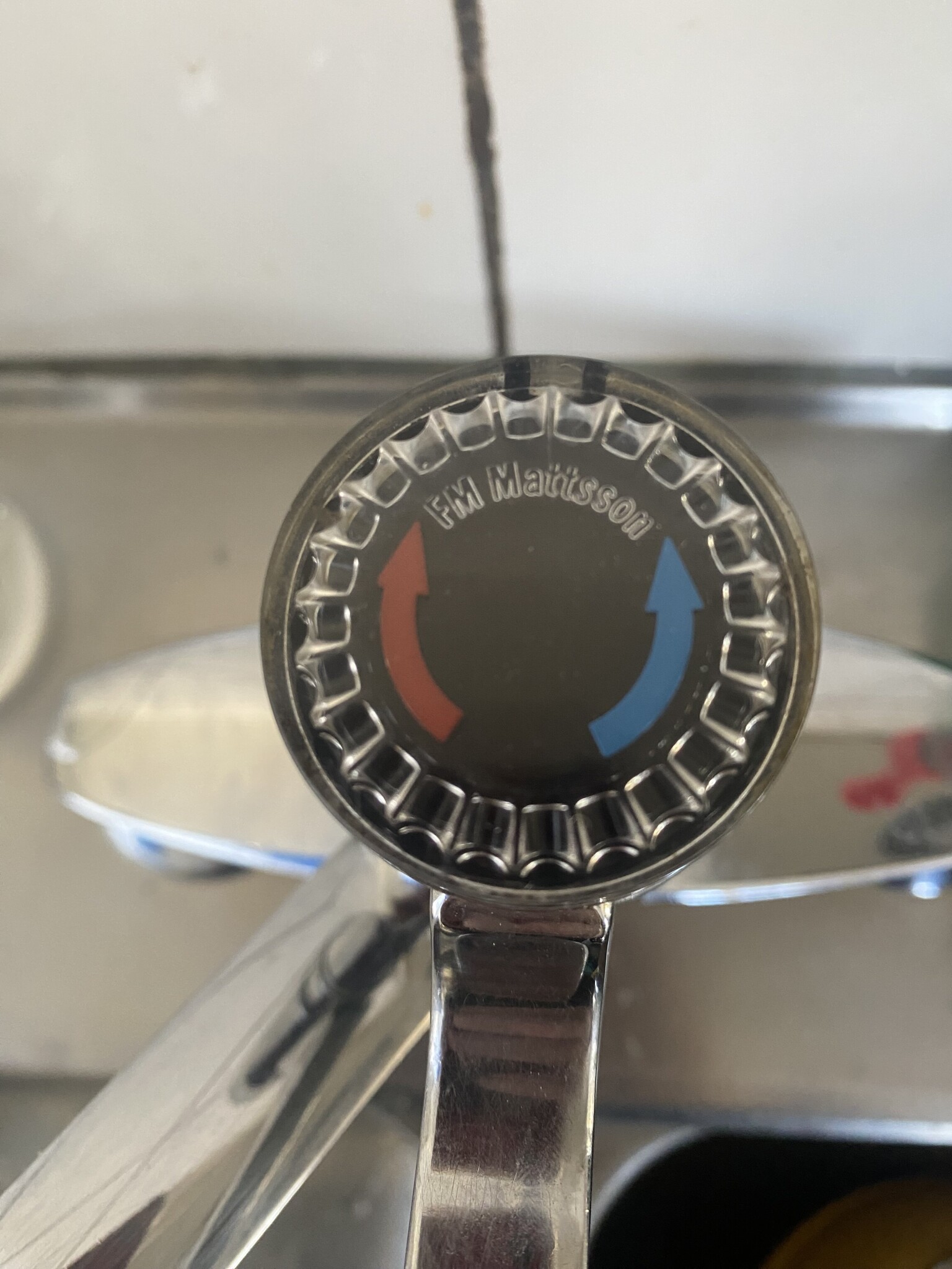

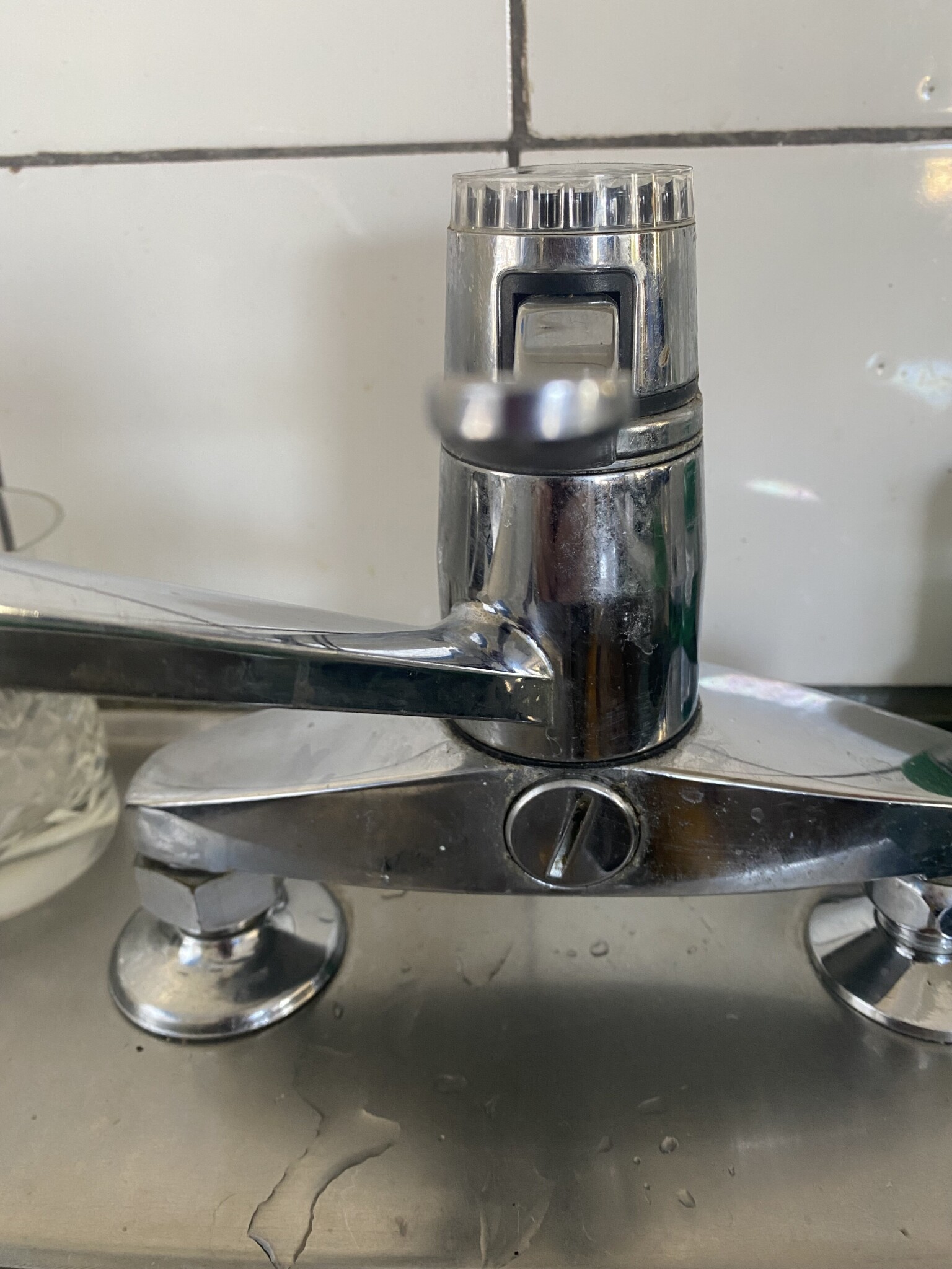

Någon som vet om det kan vara ett stort fel på kökskranen som läcker nertill. Är det bara att byta packningarna (och hur går man tillväga då) eller helt ny kran?

Finns packningssatser att köpa. FMM 4000-serien.
Edit: Tror dessa ska passa https://www.hornbach.se/p/tatningsringar-fm-mattsson-8593089/8697796/
Tänk på att du behöver en rejält stor nyckel för att skruva isär: https://www.vvsobadrum.se/reservdel...on/fmm-nyckel-for-insats-i-ettgrepps-blandare
https://www.byggahus.se/forum/threads/hur-far-man-loss-den-har-delen-pa-en-fmm-4000.211643/
Här finns video för ombyggnad till 9000 men det är nog för att insatsen eller annat utgått, dina packningar räcker så länge allt annat funkar. Du ser iaf hur muttern ser ut och du drar bara upp pipen när muttern är lossad och byter maschettpackningarna.
