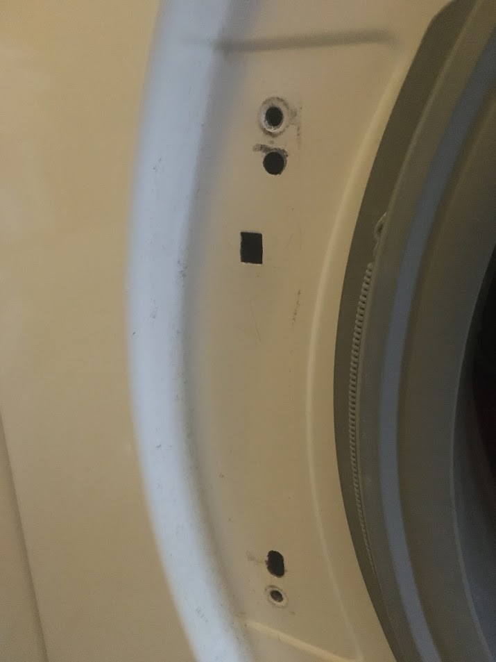

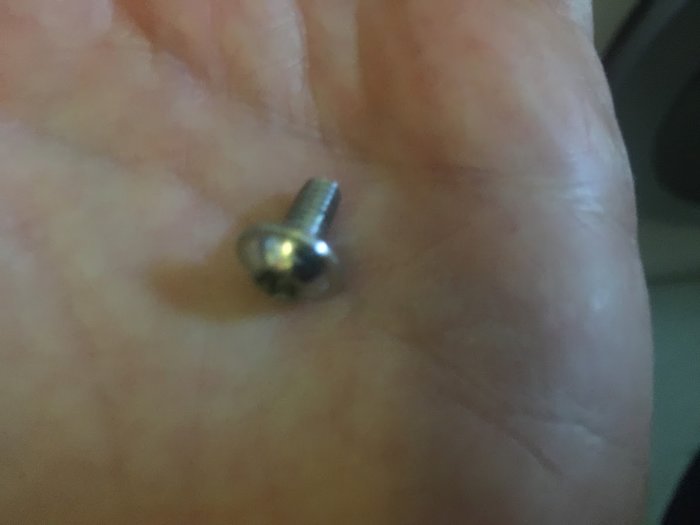

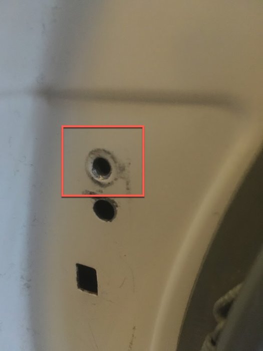

Jag har en Bosch tvättmaskin från 2012. Igår hoppade en skruv bort från den del som håller fast luckan i själva maskinen. Skruven går inte att skruva i igen - gängan är trasig. Brukar sådant här gå på garanti? Tvättmaskinen blir helt obrukbar pga detta lilla fel.
Den enda lösningen jag kan komma på är att öppna maskinen och sätta en mutter på insidan - så att skruven hålls på plats. Men jag har ingen aning om hur man öppnar en tvättmaskin - om det ens är möjligt.
Finns någon annan lösning?
Känns så dumt att behöva köpa en ny tvättmaskin pga detta.
Jag har försökt att ringa Bosch, men får inte något svar.
Tacksam för tips.

Borde funka med en mutternit. https://www.biltema.se/verktyg/hand...aIZ4AkpHurk3uVaiklGNFcx88vWMkdNBoCQaIQAvD_BwE
Oj, tack! Visste inte att det fanns något sådant.
Får jag ställa en följdfråga? Jag har mätt diametern på skruven och fått den till 3,8mm i diameter. Jag antar att detta betyder att det är en M4. Så det befintliga hålet är väl för litet för att få plats med en M4 mutternit? Behöver jag göra det större först? Eller skall jag använda M3 istället med befintligt hål?
