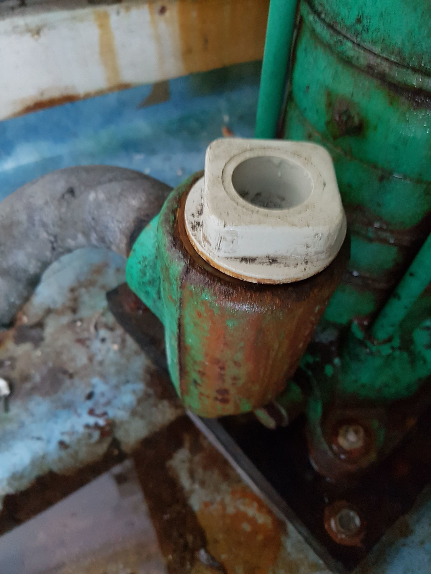

Har en Grundfos CPES 3-80 där en del frös sönder i förra veckans köldknäpp. (se bild)
Har letat på nätet efter reservdel - men hittar inget..
Har ingen aning om vad delen heter eller vad den har för funktion.
Fråga 1
Är det ok att tillfälligt plugga hålet i väntan på reservdel? Som det är nu sprutar vatten ur hålet när jag slår på pumpen. Livet med familj utan vatten är något problematiskt.

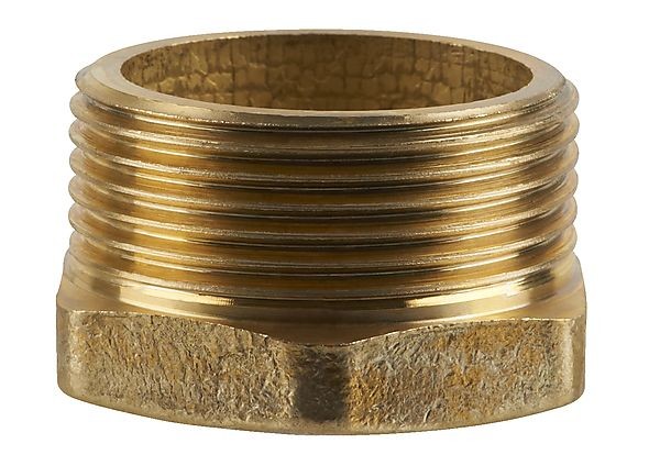

En granne hade lämpligt gängad mässingsplugg. (ungefär som bilden)

  • En söndersprucken del på en Grundfos CPES 3-80 vattenpump.

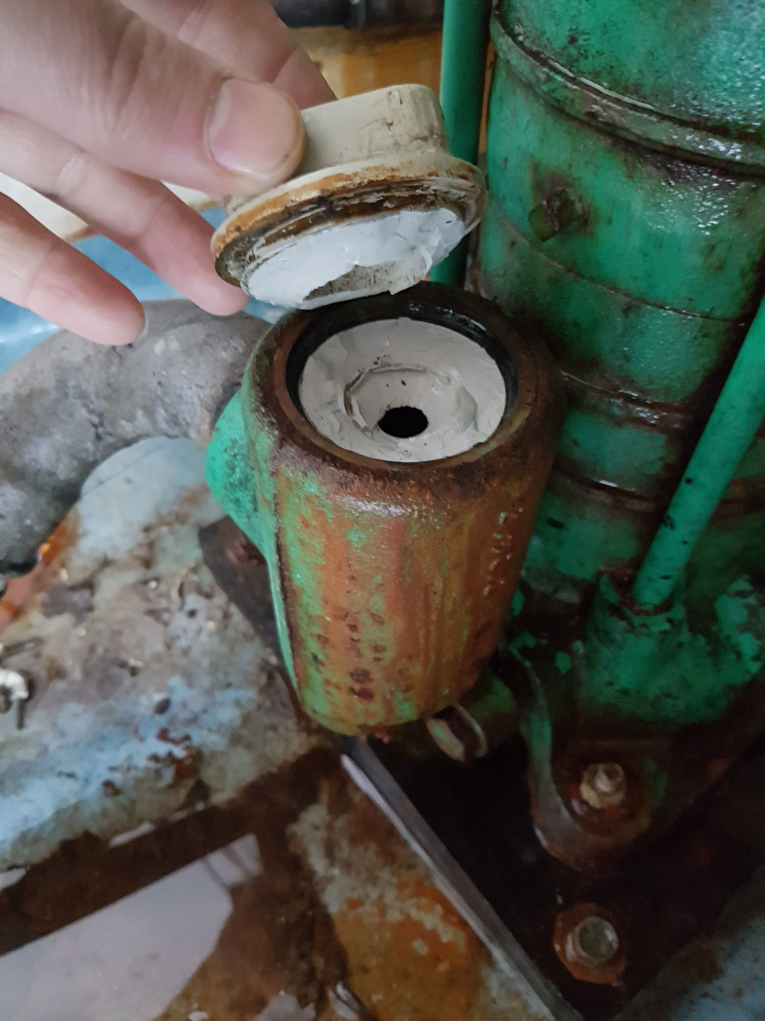

  • Hand håller en trasig del över en sprucken öppning på en Grundfos CPES 3-80 pump, synlig rost och skada.

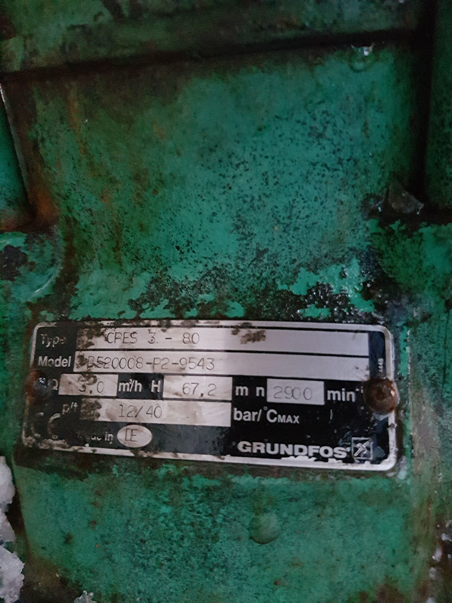

  • Närbild på en Grundfos CPES 3-80 pump med informationsskylt och synlig skada från frost.
  • Gängad mässingsplugg liknande den som nämns som tillfällig lösning i inlägg.
Det är väl bara en tätningsplugg? Man kan fylla på vatten i hålet om det behövs då pumpen ska starta. Så täta du med vad som helst som passar.
Fick samma problem med min pump.
Borrade ett 9,2 mm hål i mitten, och gängade för en M10 rostfri bult med tätningspackning.
I hålet satte jag en tratt för påfyllningen och tätade sedan till bulten.
I pumpens luftningsnippel sprutade jag med en gummituta in små portioner av vatten, för att få bort all luft.
Efter ett antal försök fungerar nu pumpen igen.
Fungerar till och med bättre än tidigare, då ALL luft försvunnit.
Lycka till !

Jag ska försöka få loss min plugg (har likadan pump CPES 3-80). Jag funderar på om det är vänstervarv som vanligt eller högervarv för att lossa? Sitter som berget och innan jag tar i så vill jag gärna vara säker :)
Övriga tips för att få loss det utan att spräcka den mottages gärna.
Hej igen, fick loss den med 5-56 spray efter lite verkanstid ca 1 timme.. och ja det var vänstervarv på pluggen :)
