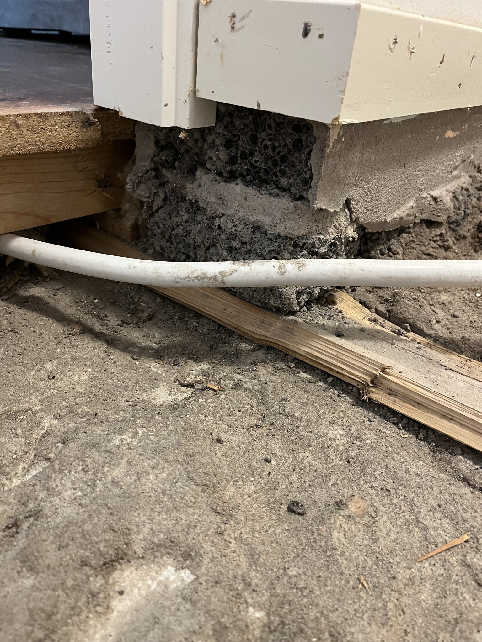

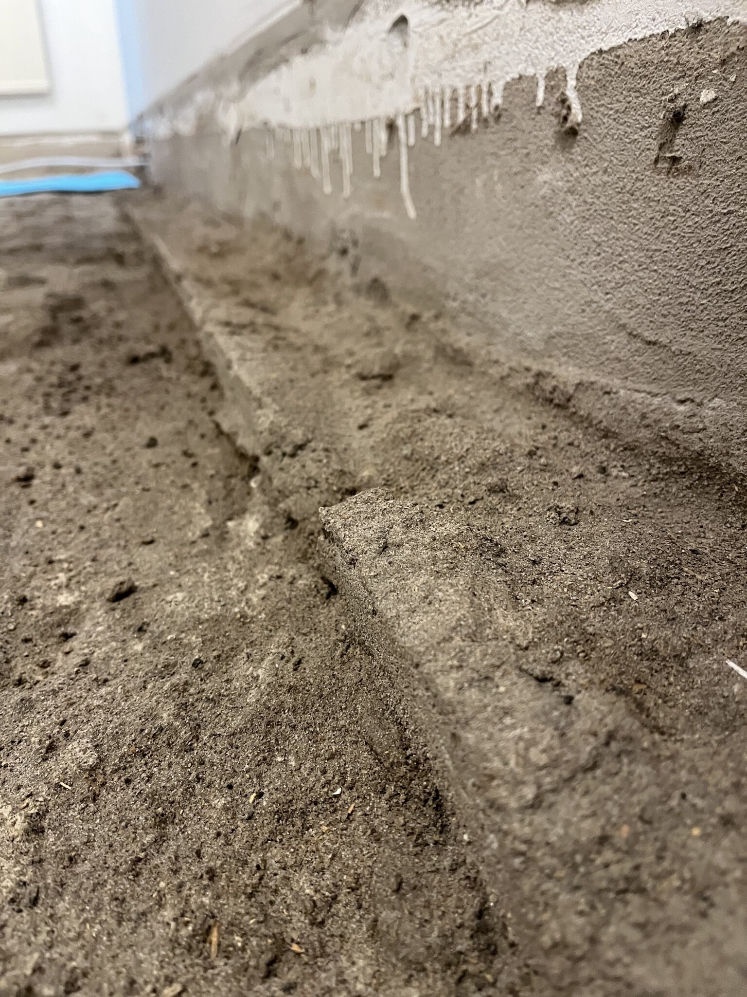

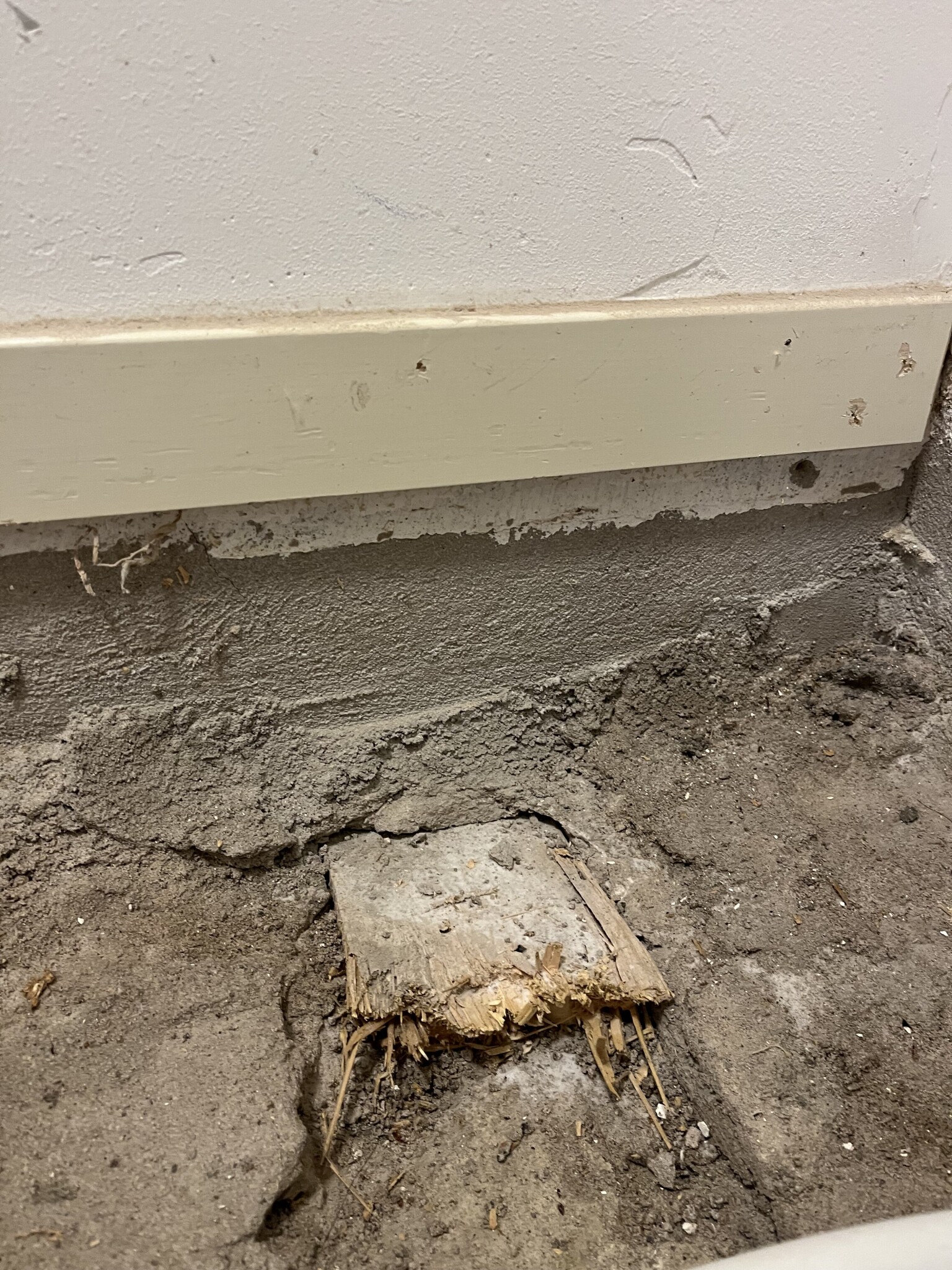

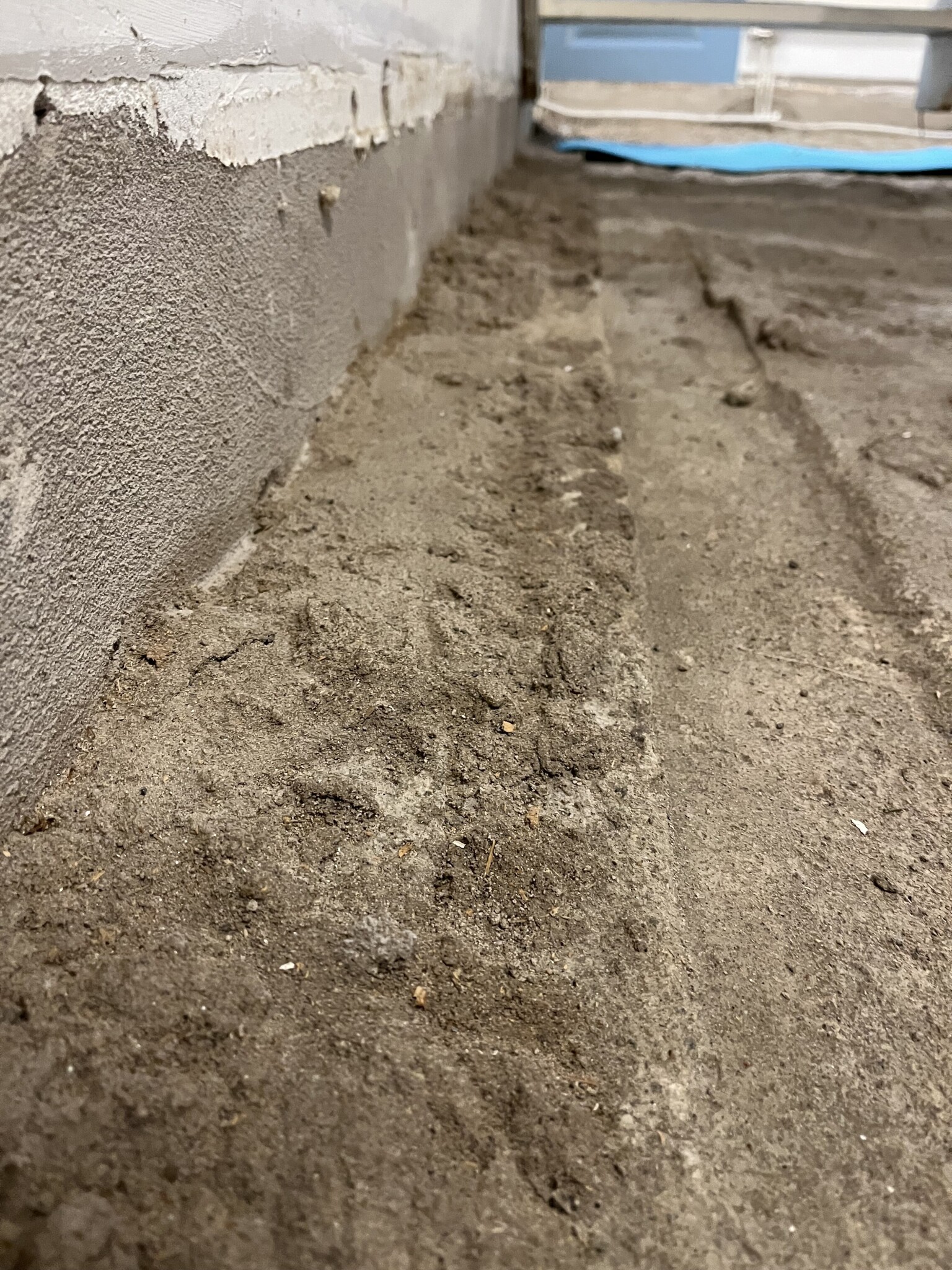

Reglar som går in under en källarvägg. Läst andra inlägg om kofot, franska skruvar och bilningsmaskin. Men är det ngn fara med att avlägsna den från väggen?
Gjuta in den i betong? Risk för lukt? Risk för ngn slags reprimand efter försäljning?
Sen undrar jag: måste jag jämna ut det här ojämna vid golvets kanter om jag ska lägga ett flytande golv?
Tack på förhand
  • Ojämnt betonggolv med träregel under en källarvägg, visar rör och ojämnheter vid golvkant nära väggen.
  • Gammalt träregel synlig under en vit källarvägg med avsliten yta och ojämnt golv i förgrunden. Potentiella byggproblem och renoveringsfrågor diskuteras.
  • Ojämnt golv i källare med betongvägg och spår av murbruk, med diskussion om regler och golvläggning.
  • Ojämnt betonggolv nära en putsad vägg, med spår och ojämnheter i ytan, som en del av en diskussion om bygge och golvläggning.
Virket ser väldigt torrt och fint ut, ingen fukt där, på det man ser. Vad är det under ( krypgrund/varmgrund ) eller bara en platta som huset står på.
fancypowers
Det är osiolerad platta. Mätte med extech fuktmätare med piggar som säger 12-16%. Reglarna fortsätter in i nästa rum ser det ut som. Ska dock inte göra det rummet nu tänkte jag.
