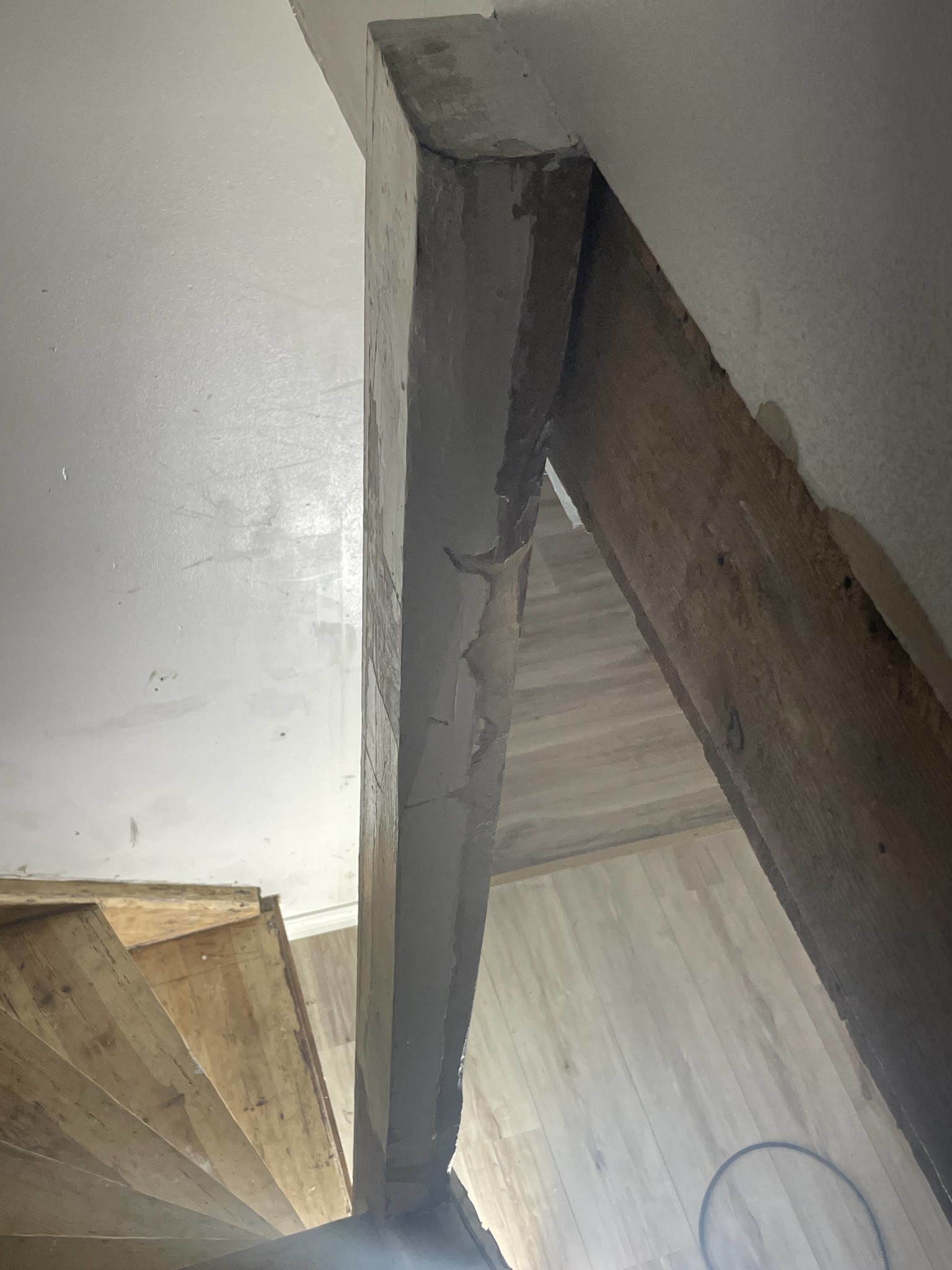

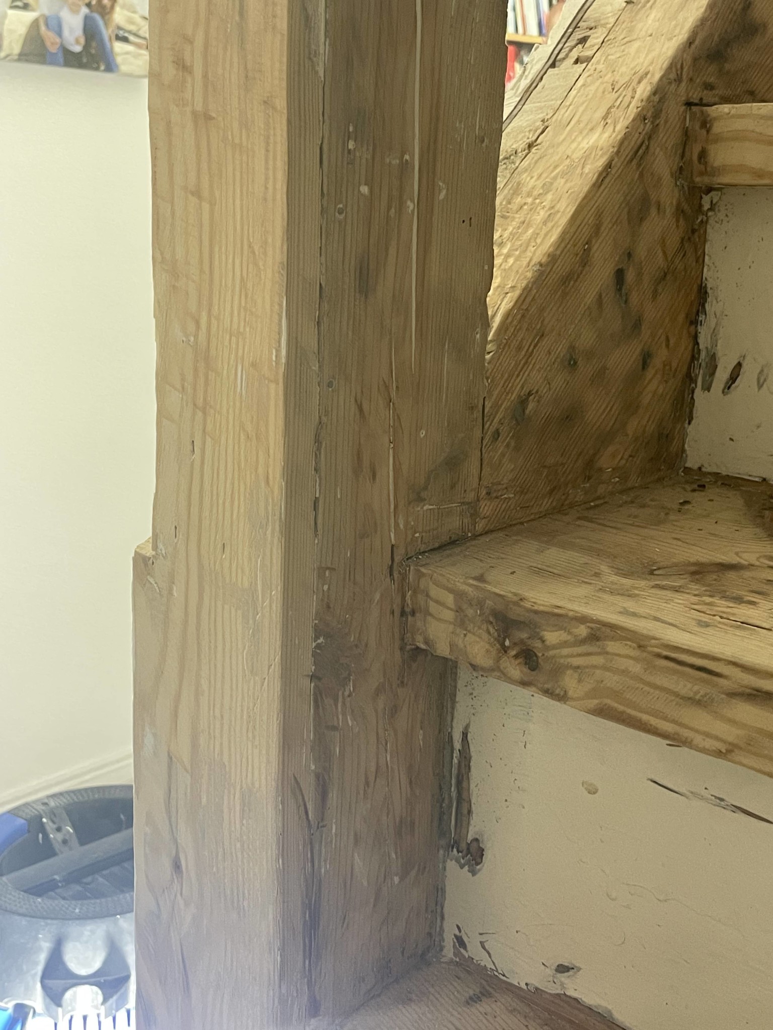

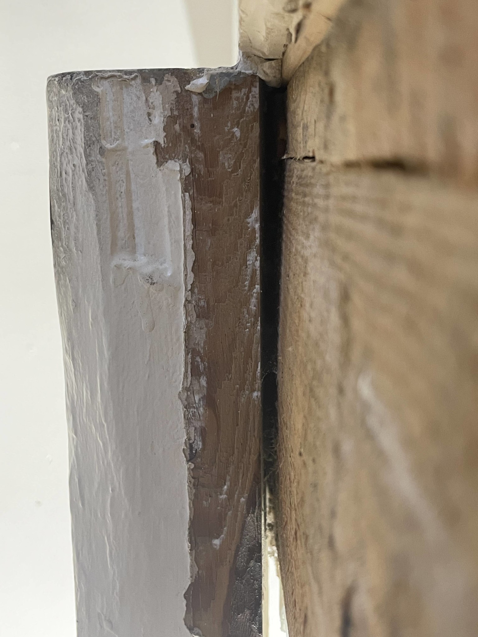

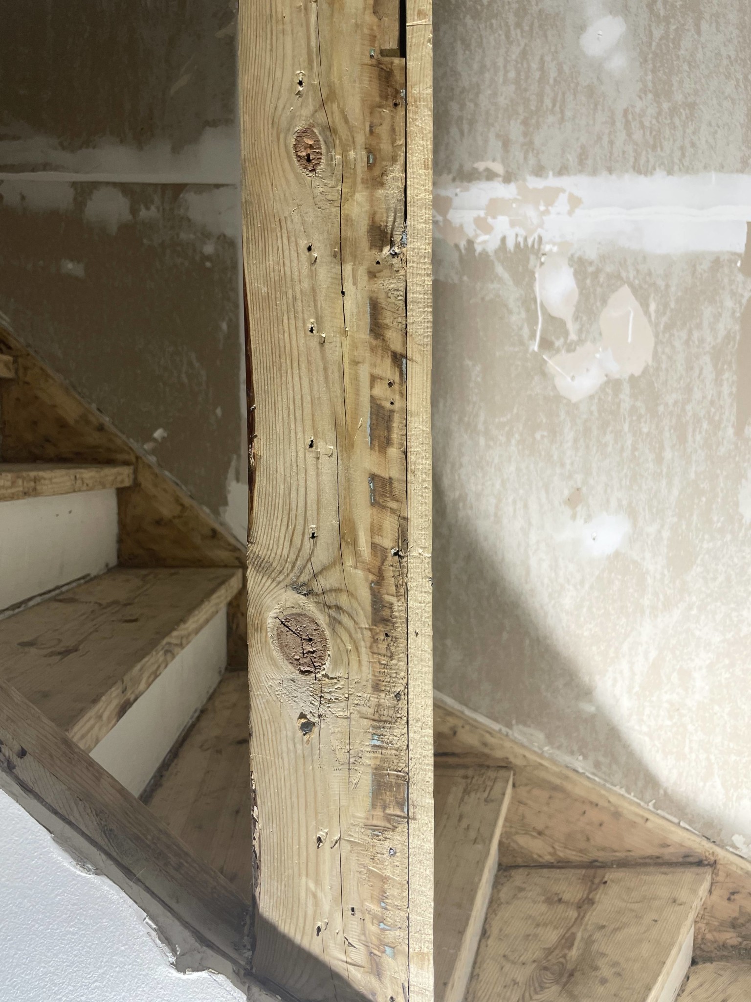

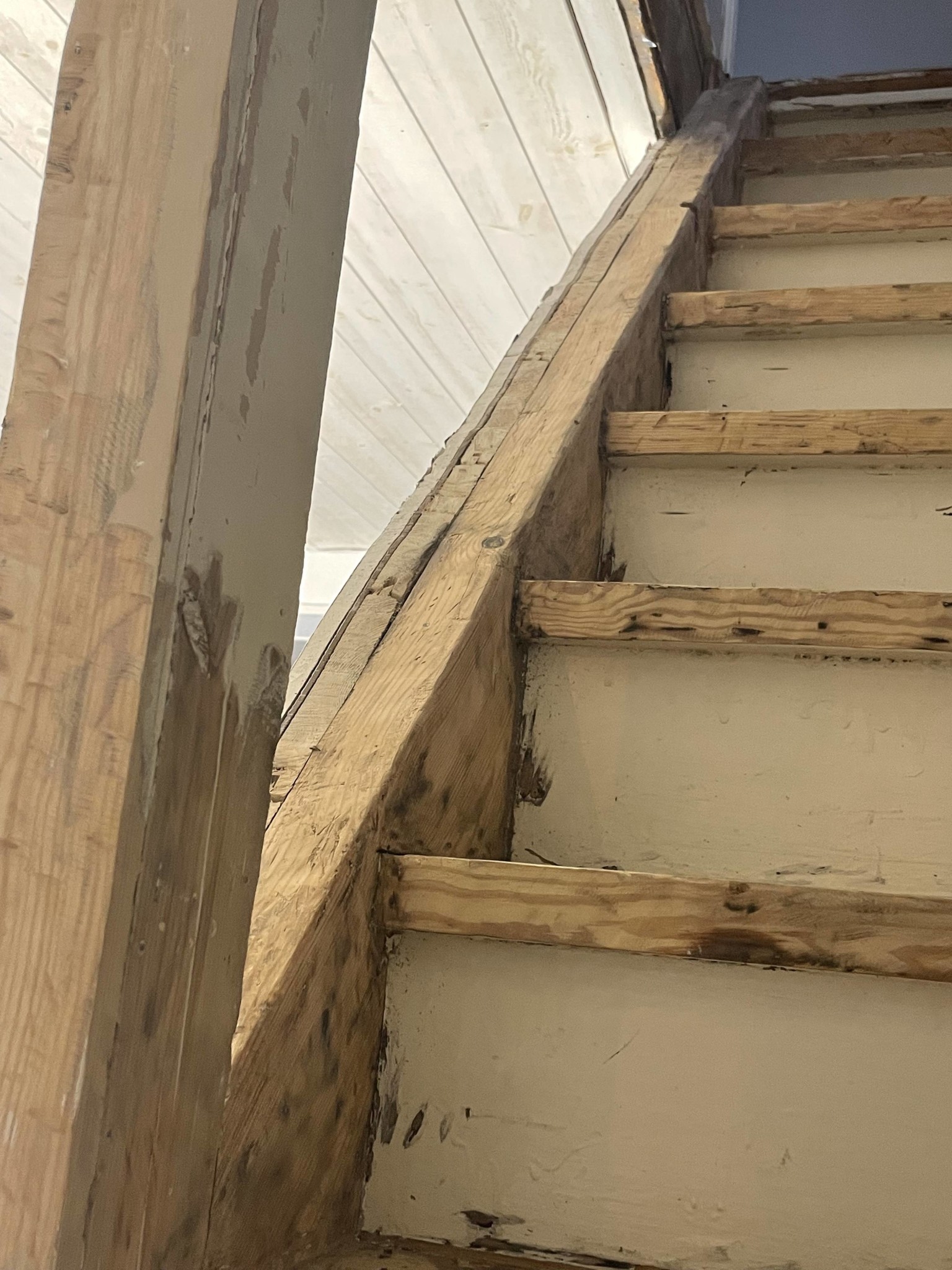

Håller på att renovera en trappa och det går en gammal stolpe i svängen på trappen. Då jag inte är helt bevandrad i trappkonstruktion är min fråga om den har någon som helst betydelse? Den är ju inte bärande uppåt då de har spikat den i sidan på balken uppe? Kan man ta bort den, eller den har en funktion för trappan? Dvs snedsåga i förlängningen där jag redan öppnat upp? Om det inte av någon anledning bör tas bort, kan jag ersätta den men en fyrkantsprofil där jag svetsar en vinklad fot och sen ett fäste för balken uppe och sen bara klä i den sneda delen med ex. en profilerad ekbit. Alla tips mottages, tack!
Stolpen är helt klart bärande för trappans nedre del. Däremot är det mycket ovanligt att trappor ingår i husets bärande konstruktion. Som regel gör man först ett hål för trappan i bjälklaget innan man bygger själva trappan. Nedre delen kan du ersätta på lämpligt sätt. Det rör sig inte om några våldsamma laster.

Stort tack för din input! Jo man ser ju att trappstegen går in i den balken. Frågan är om man kan bara behålla den nedre delen. Den är i bättre skick än resten iaf så den hade varit lätt att spackla upp och måla. Så om man hade kapat stolpen längs vagnstycket och sen täckt det med en skiva hela vägen ner hade nog varit snyggt. Frågan är väl bara om jag kommer påverka trappstegen så sitter i nedre delen på stolpen?
Vangstycket som är infäst i stolpen fungerar som en balk. Det är mest vertikala krafter som verkar på stolpen. Jag skulle kapa den en bit upp så den fungerar som något man kan ta tag i när man går uppför trappan. Köp någon snygg dekardetalj och sätt på toppen.
