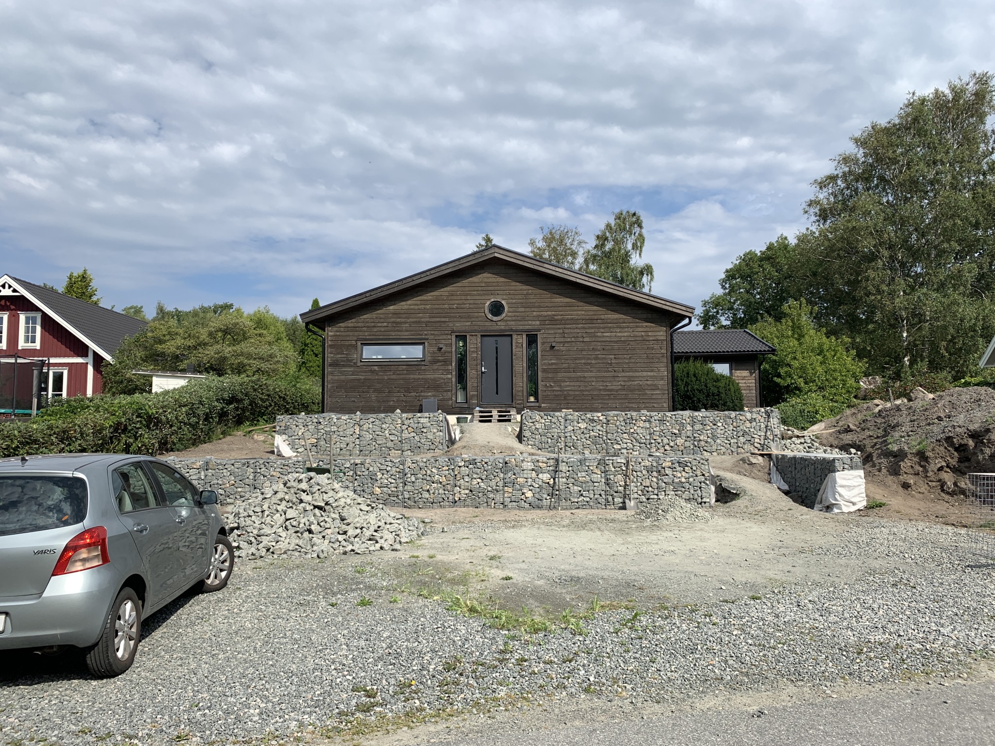

Har byggt en ganska rejäl stödmur av gabioner i två nivåer och det har nu blivit dags att bygga trappor.
Planen är att bygga två trappor med 6-7 steg per trappa där jag helst hade föredragit att ha 6 steg för att spara in några centimeter på djupet, båda nivåerna har en höjd på 90-100cm.
Jag har innan projektet drog igång bara kollat lite halvhjärtat på trappor och vad det finns för alternativ och nu när det börjar närma sig att faktiskt bygga trapporna blir jag lite uppgiven Pga utbudet av trappblock :crysmile:
Finns det verkligen inga trappblock i betong eller granit som är mer än 15 cm höga? (17cm hade vart att föredra) är enda alternativet att gjuta? Jag har förvisso hittat ”bottenblock” som är 17cm höga men dessa kostar i runda slängar 3500kr st och jag är inte supersugen på att lägga mer än ca 20000 på trapporna. Någon som har nåt tips?

Höjd på trappsteg inomhus är ofta kring 175 mm. En markentreprenör informerade mig om att trappsteg utomhus oftast är 135 höga. Då måste de givetvis även vara djupare för att trappan ska vara skön att gå i. Bara som info
