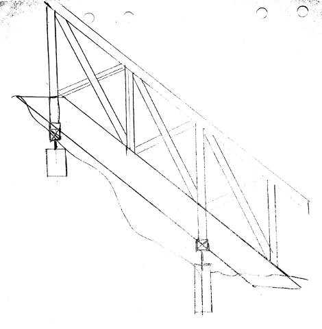

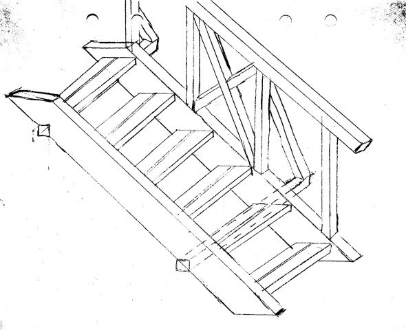

Jag har en brant slänt i min trädgård, där jag planerar att bygga en trappa. Har skissat på konstruktion (ej skalenlig). Trappan blir cirka 3m lång (vangstyckenas längd). Kommentera gärna. I övrigt några konkreta frågor:
1. Vad är lämplig dimension på vangstyckena? 45x170, 45x195 eller nåt annat?
2. Vad för virkesklass rekommenderas? Hade tänkt NTR/A till vangstyckena och stegen och NTR/AB till allt annat, men NTR/A verkar inte finnas i så grova dimensioner. Räcker NTR/AB även om vangstycket delvis kommer i kontakt med marken?
3. Räcker det att vangstyckena fästs uppe och nere (typ enligt skiss) eller behövs det stöd på mitten?
4. Antar att stöden är lämpliga att göra med betong i gjutrör och stolphållare. Hur får jag dem på plats med tillräcklig precision?
5. Spelar det någon roll om jag sätter fundamenten rakt under vangstyckena, eller under tvärsgående reglar som i sin tur bär upp vangstyckena?
6. Hur djupt bör jag gräva ner stöden? (bor i Göteborgstrakten och har ingen aning om vad frostfritt djup är här). Gräver jag rakt neråt trots den branta lutningen?
Tacksam för råd!

1. Till min trappa ca 4 meter lång och drygt 1 meter bred så valde jag 45x195.
2. Om vagnstyckena hamnar ovan marknivå så räcker det väl med NTR-AB. Det har jag använt genomgående för min trappa. Men det beror kanske lite på hur blött det är, min ligger i blåsigt sydvästläge och torkar direkt det slutar regna.
3. Jag satte stöd på mitten också. Just in case. Man vill inte att trappan gungar..
4. Jag skruvade fast mina stolphållare i vagnstyckena innan jag gjöt dem i plint. Enkelt att justera då.
5. Det lär nog funka vilketsom.
6. Beror mycket på underlaget, om du har lerjord, sand eller sten kan du behöva gräva allt mellan 1.2 meter till inget alls. Jag bor också i Gbg-området och hade en blandning av sand, makadam och sprängsten där jag byggde trappan, nån stolphållare gjöt jag i ett rör placerat ovanpå ett par gigantiska sprängstenar som inte gick att rubba, en annan grävde jag ner till ca 70 cm i sandgruset och gjöt i rör.

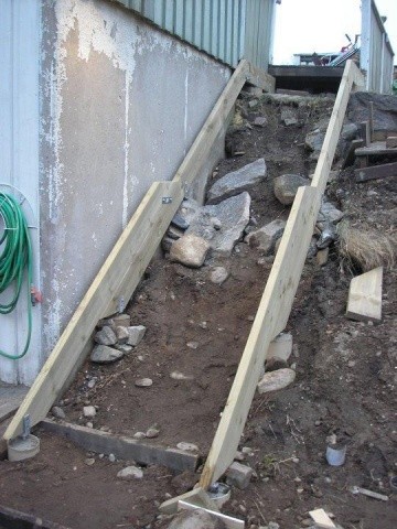

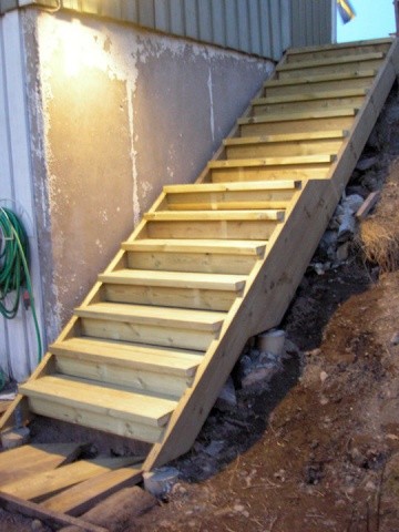

Här är ett par bilder. Som synes så satte jag ihop två 45x195 för att skapa ett bredare trappsteg på mitten då det kan upplevas jobbigt för en del att gå upp hela vägen utan ett vilosteg halvvägs.
Tack så mycket för både tipsen och bilderna, hahalj! Din trappa ser ju jättebra ut. Tror inte jag kommer behöva vilosteg, eftersom min blir något kortare. Vad har du använt för dimension på stegen?

Trappstegen är 2 st 45 x120 per steg. Effektivt stegdjup tror jag blev ca 220 mm eftersom jag har satt en täckbräda 28 x 120 under varje steg som dels stagar upp det yttre steget men också döljer marken under...
Det svåra med trappbygget tyckte jag var att få allting perfekt rakt. Det syns inte på bilden, men det skiljer kanske 5 cm i trappans bredd mellan över- och underkant. Även i det horisontella planet skiljer det några cm, det märks på att det ena vagnstycket går lite längre ut i trallgolvet (saknas i bilderna). Men, men, den är rejält stadig och skön att gå i.
Lycka till!
Lycka till!

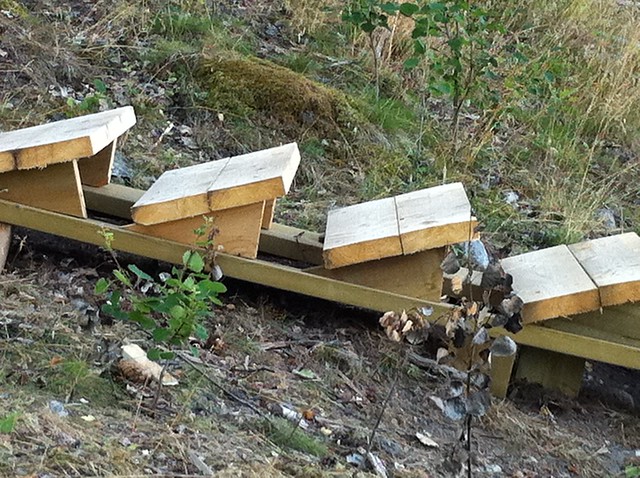

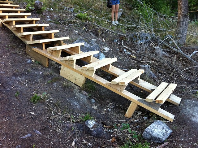

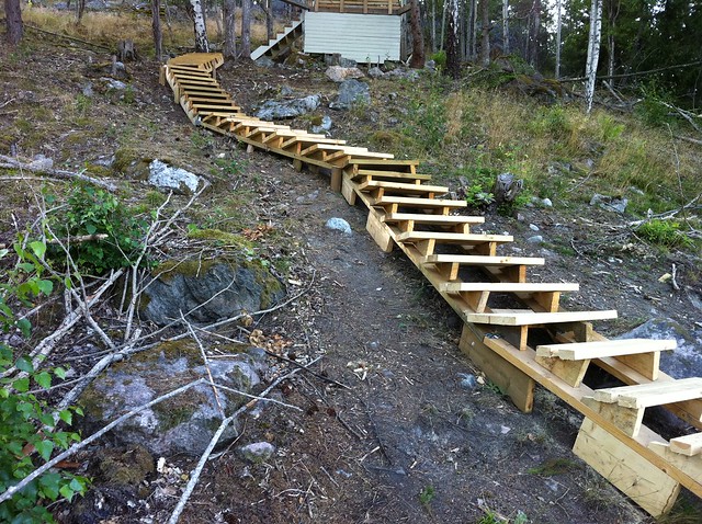

Går ju att hämta inspiration i naturen i bästa Ernst Kirchsteiger anda, som i bilderna nedan från Frisbeegolfbanan på Kärsön i Stockholm ...
Observera riktningen på vagnstyckena
Kameran är rakt på denna bild (tror jag), kändes väldigt trögt att gå nerför denna trappa.
Och så en vacker avslutning som harmoniserar med omgivningen
Men visst, skulle tro att detta är byggt med ideell kraft av entusiaterna som spelar på denna bana och trapporna och behövs i backarna där, så jag är bara glad att det finns eldsjälar som gör detta. Skulle jag veta vilka det är skulle jag nog kunna bidra med en snickarbok och vattenpass i alla fall.
