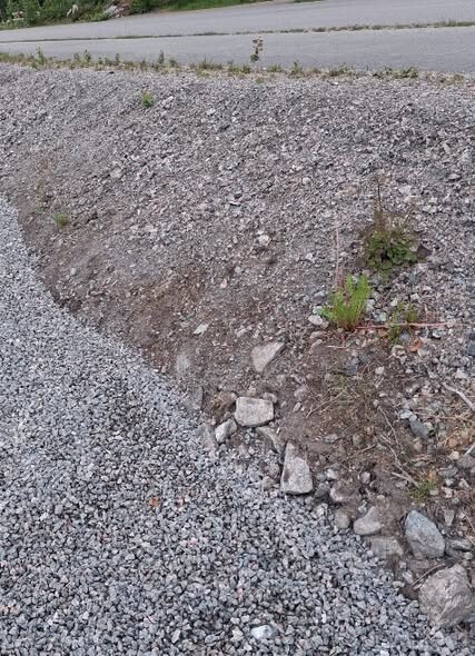

Jag skulle vilja bygga trappor till den övre vägen från min trädgård. Jag undrade om det är möjligt att bygga trätrappor? Jag är orolig för om det är möjligt att fästa den övre delen säkert på den sluttande sidan av vägen. Trätrapporna jag hittade ska skruvas fast i en träram.
Jag vet inte heller hur och vad jag ska täcka sidorna med om jag måste bygga ett stentrappsteg. Alla förslag på trappor uppskattas.
Tack på förhand.

Bygga en trappa i tryckt virke går väl utmärkt? Kanske till och med rekommenderat i det här fallet, vet inte om jag skulle vilja gå in och gräva i vägbanken för att förankra en stentrappa. Kanske bättre att bygga något som gör minimal inverkan på vägen och lätt kan lyftas bort. Kanske förankra den ordentligt längs ner så att den inte glider iväg, men annars ligger ovanpå slänten.

Håller nog med Staffan-N att du ska göra så lite åverkan som möjligt.
Vem äger vägen ? Kommunen ? Iså fall kan du räkna med att ytterligare någon meter är kommunens mark.
Ligger det kabel / fiber / osv nergrävt vid sidan av vägen ?
Köp ett par vagnstycken och justera marken lite lagom (+- 15cm ) så dom ligger bra, sen bara skruva dit lite trall. Funkar fint som trappa och är väldigt lätt att flytta / ta bort om någon skulle vilja att du gör det.
