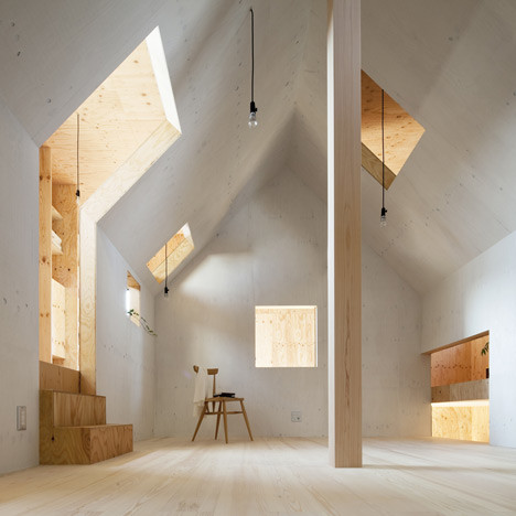

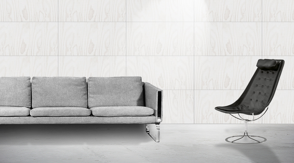

Nu står jag snart inför att måla mina plywoodskivor som ska vara ytskiktet på innerväggarna. Jag vill att furuformerna från plywooden ska lysa igenom, men att intrycket ska vara ganska vitt.
Vet någon ett billigt och prisvärt alternativ att måla dessa skivor? Trälasyr? Vattenbaserad eller linoljebaserad? Måste man lägga en lack ovanpå?
Jag vill ha samma känsla som i bilderna nedan.

Det finns en vit lasyr som man målar paneler med som är mycket vanlig på färg hyllan i butiken
Herdins,,, den ger detta resultat som visas på bilderna. den finns i tre olika vita nyanser..
så prata med dom i butiken så du får rätt nyans..

Tror jag betalade ~200kr för 1L, räckte till ~15kvm.
Jag spädde ut den till det dubbla och strök två gånger.
Herdins lackbets heter den.
Är dock inte säker på att jag skulle rekommendera den till hela väggar, kanske om man sprutar på.
