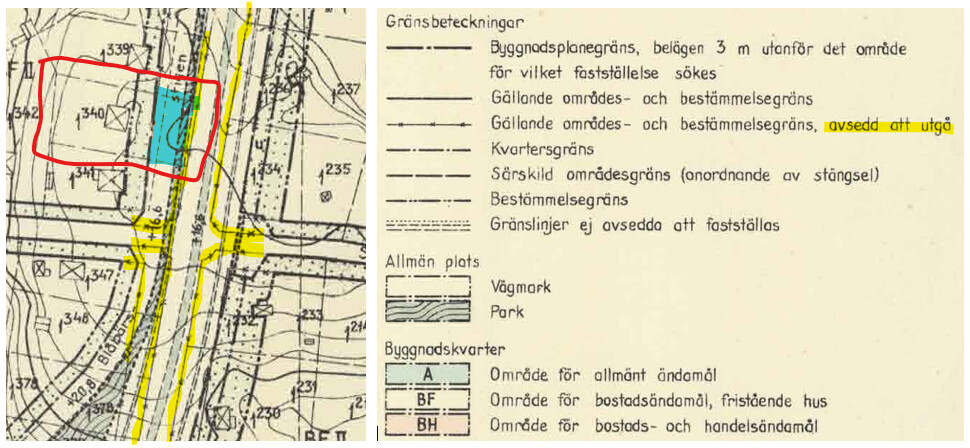

Troligen gäller detta:
Om fastigheten omfattas av detaljplan då har inte väghållaren rätt att placera skylt på din tomt/fastighet. (om det inte finns servitut e.d men du skrev att det inte finns)
Om det är en allmän väg, utanför detaljplanelagt område kan vägområde rymmas inom din fastighet vilket kan ge väghållaren rätt till skyltning inom fastighet. Om alternativ 1 gäller, be kommunen flytta skylten. OBS! bilden är inte direkt skarp men det ser ut som häcken rår över grannfastighet och vägfastighet vilket kan vara bekymmersamt som någon skrev tidigare.
Precis, kolla upp detaljplanens avgränsning mellan gatan och kvartersmarken. Vanligen sammanfaller den med fastighetsgränsen (men inte alltid). Och ofta är det enkelt att veta var fastighetsgränsen går för gränserna i den digitala kartan stämmer med de verkliga gränserna men mer än sällan stämmer de riktigt dåligt och den digitala gränsen är flera meter fel. Det senare är vanligt i äldre mindre småhusområden där fastigheterna en gång styckades av genom den gamla metoden med avsöndring.
Det är ingen som tvivlar på TS uppfattning om att skylten står på dennes fastighet. Men det finns alla anledning att ifrågasätta om det faktiskt förhåller sig på det viset.B b8q skrev:
Att kartbilden säger att så är fallet är inte nödvändigtvis samma sak som att det är så. Gränsen på kartan kan vara flera meter fel och i det här specifika fallet räcker det med några dm för att skylten ska vara på rätt sida gränsen.
Till det kommer frågan om vägområdets vara eller inte vara.
Det kan finnas alla möjliga skäl till att det finns vägområde på din fastighet (om det nu gör det), även om det är inom detaljplanelagt område!
Om vi tar exemplet jag skrev ovan (#8) så ser man om man läser i detaljplanen att den t.ex. säger att det ska vara vägmark och en liten remsa park (min blåmarkering nedan) på den med rött inringade fastigheten 1:340, men också att befintliga områdes- och bestämmelsegräns är "avsedd att utgå" (gulmarkerade gränser i bilden nedan).
Här blir det en oklarhet om man även avsåg att fastighetsgränser skulle utgå och missade att ange det, eller om de skulle räknas in bland områdes- och bestämmelsegränser (planen är från 50-talet, svårt att veta hur man resonerade då). Men dessa fastighetsgränser kom i praktiken aldrig att utgå; kanske tyckte Trafikverket (dåvarande Vägverket) att det skulle bli alldeles för dyrt med lantmäteriförrättningar på en massa fastigheter längs E18 (detaljplanen medger ju redan vägmark), kanske kom man istället överens med fastighetsägarna om någon "intrångsersättning", vad vet jag? Servitut finns det iaf inte.
Så i praktiken finns det idag - enligt detaljplanen - vägmark (för en Europaväg!) på privata fastigheter, och i fastighetsregistret har dessa fastigheter kvar sina gamla gränser och sin gamla areal (varav de förstås bara kan nyttja kanske 60%, men i vissa fall kanske man har en planbestämmelse som säger att man får "bebygga 25% av fastighetens areal", och då spelar den registrerade arealen roll.
