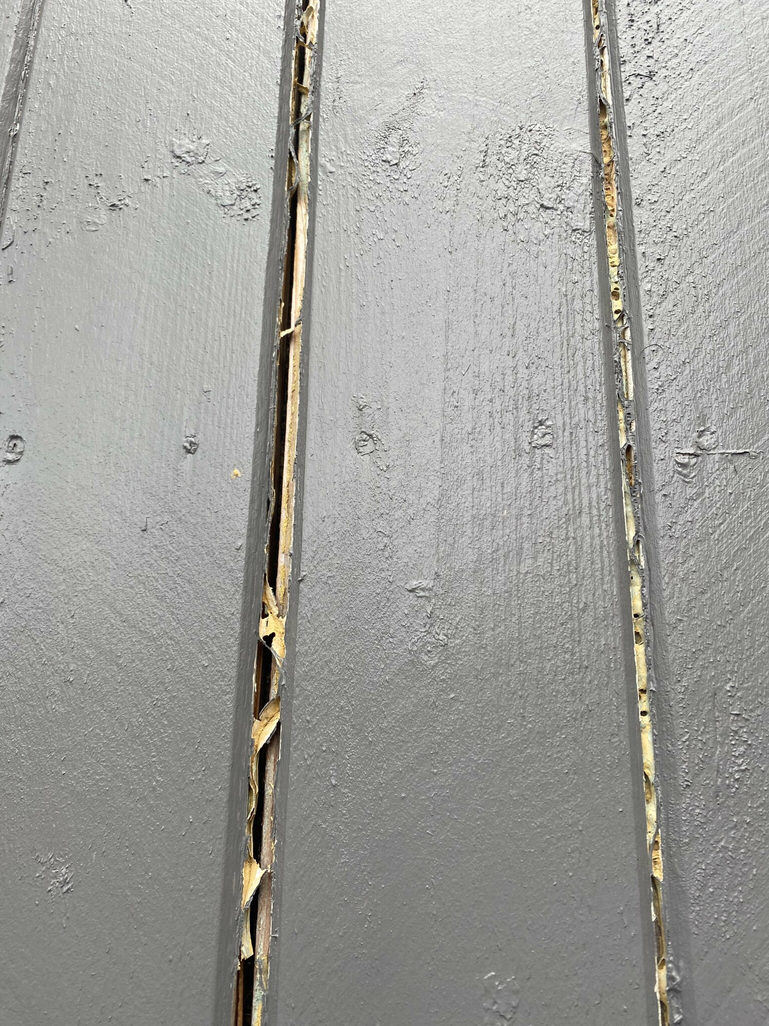

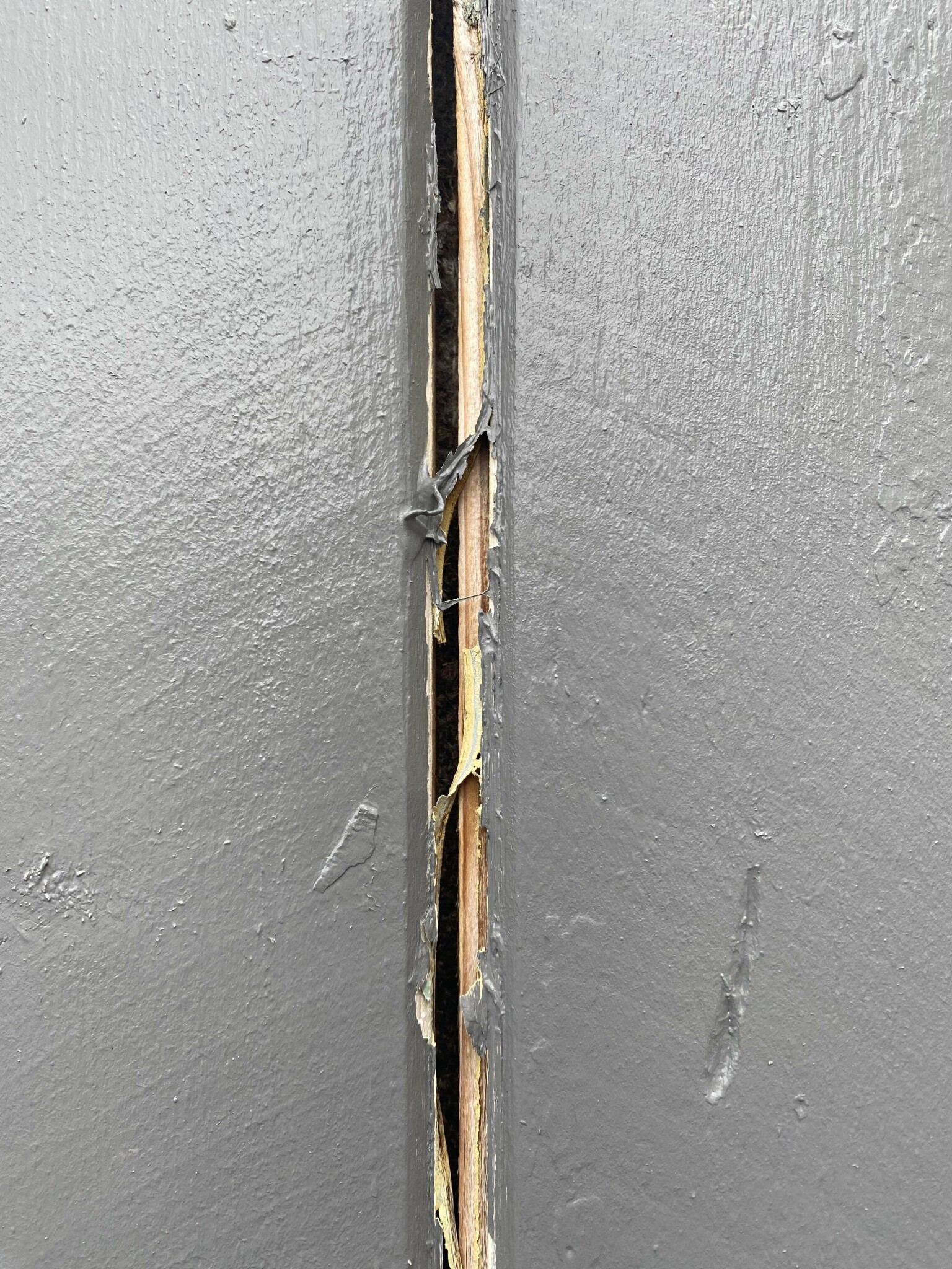

Jag har för några år sedan köpt hus med ett förråd där bräderna på fasaden börjar se ut som på bilden. Är helt novis på detta, vill för tillfället absolut inte göra om! Vill ha tips och råd om vad jag bäst tätar sprickorna med så det håller några år iallafall.
Tack på förhand!

Skrapa bort målarfog och bättringsmåla. Är det svart vindpapp vi ser i springan?
Vilken stil är det på förråd och byggnader runt, fasad?
Om det passar hade man kunnat slå lockläkt över
