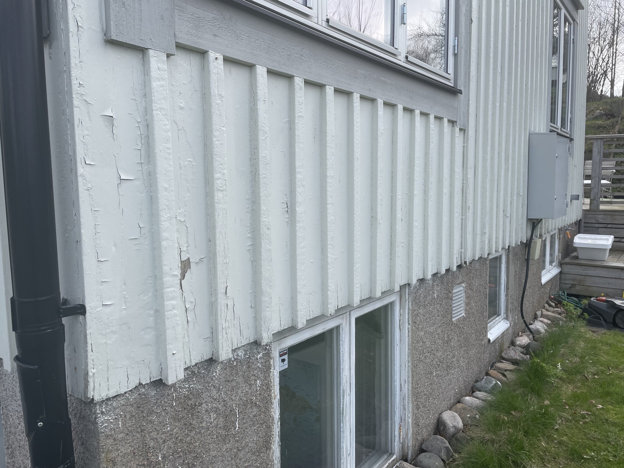

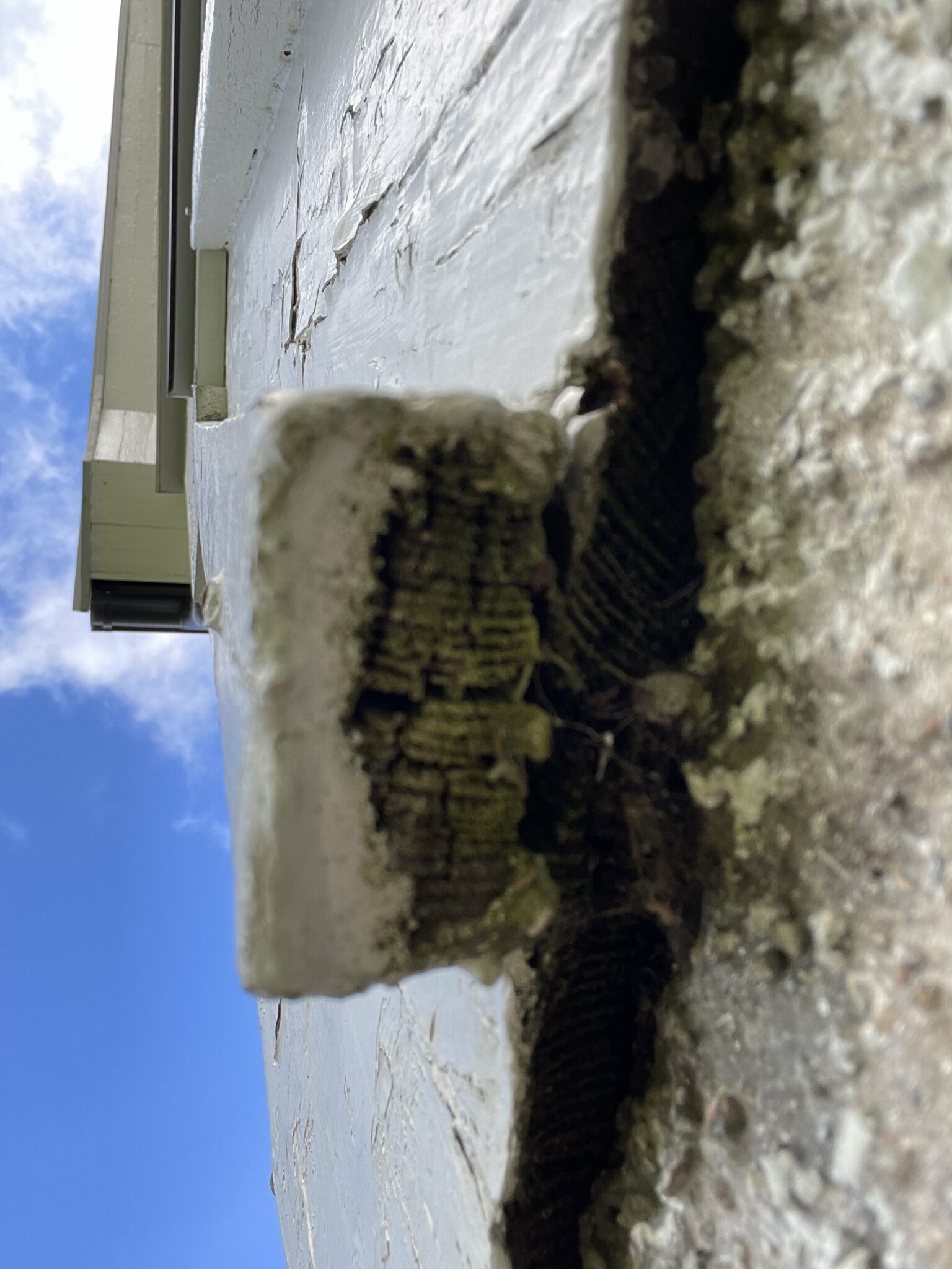

Vi har som plan att måla om fasaden på huset till sommaren men har märkt att de nedersta partierna av träpanel är blöt och mjuk på ena sidan av huset. Oklart hur högt upp på panelen som det är mjukt.
Har ni för rekommendationer här? Något som borde ageras på innan man målar och i så fall hur?

  • Träpanel på en husfasad med flagande vit färg och synliga tecken på fuktskador nära marken.
  • Nederdelen av en husfasad med vit färg och tecken på fuktskador och mögel på träpanelen.
B
Känn med kniv eller skruvmejsel. Det måste ju vara någorlunda friskt i panelen om man ska kosta på sig ny färg.
Byta delar av panelen är väl inget konstigt? Ibland sätter man en offerbräda nertill för att inte behöva byta hela.
Är det dåligt i närheten av stuprör så bör man se över att de fungerar ordentligt, att de inte är igensatta eller läcker på fasaden osv.
