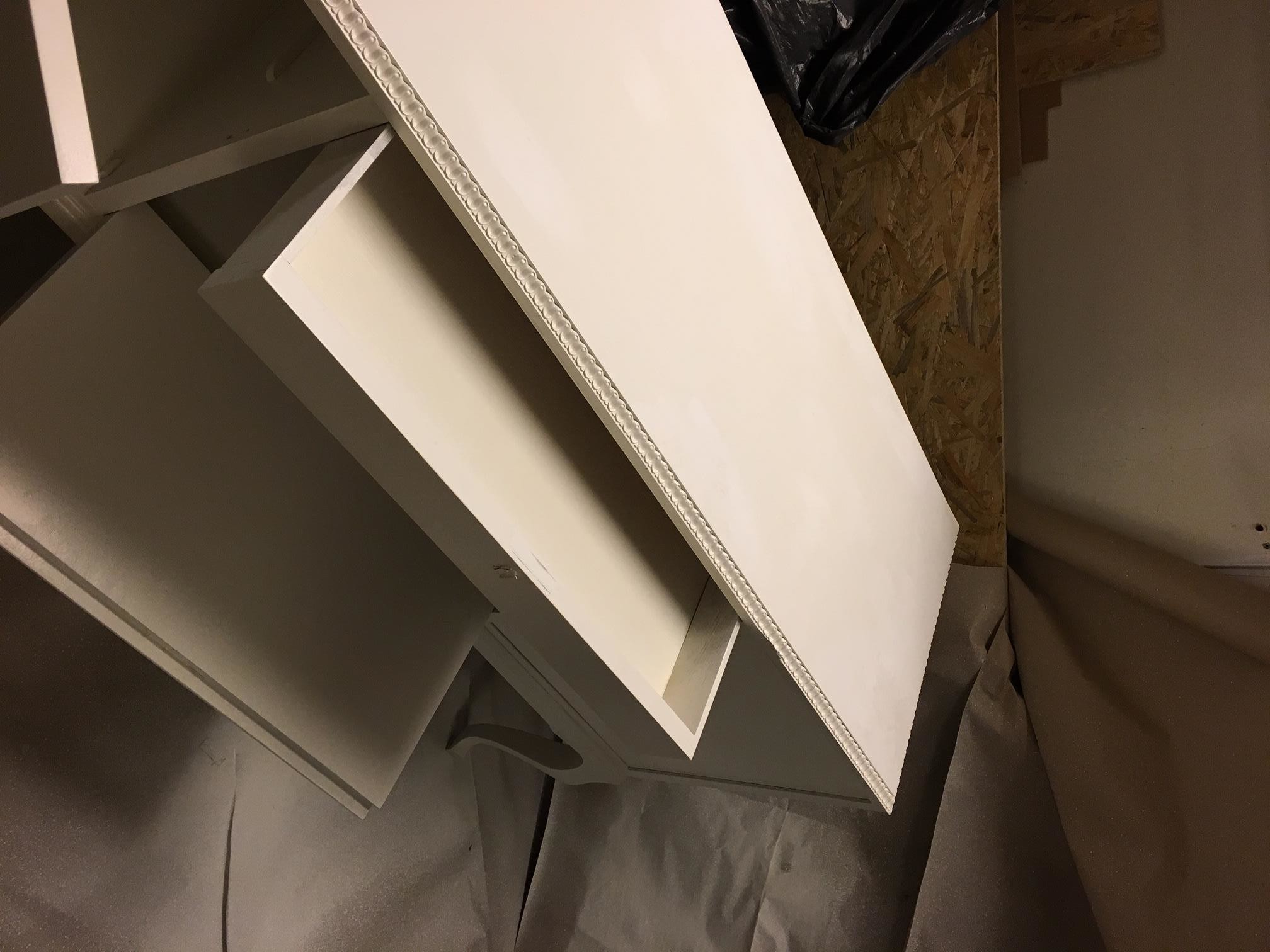

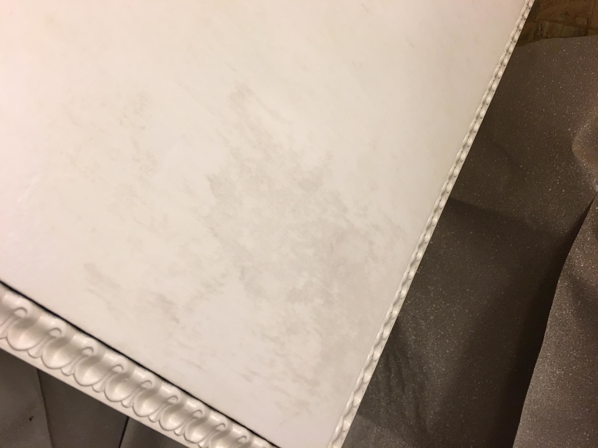

Köpte en gammal möbel som vi skulle måla vit. Den var träfärgad med ett lager klarlack? Jag tog ett fint sandpapper och ruggade upp ytan lite lätt. På ena änden såg jag hur lacken krakelerat, troligen har tidigare ägare låtit en krukväxt stå där. När jag nu grundmålat och sen spraymålat med vattenbaserad lackfärg från Beckers så ser jag att träet blöder igenom, trots tre lager färg. Vad kan man göra för att få det att sluta blöda igenom?! Kan jag spraya zinkspray för att stoppa blödningen som jag sen målar över?

Är du säker på att det inte var betsat? Brukar kunna blöda igenom ganska duktigt.
jippi44
Är det gulaktigt?
Vi hade samma problem på en gammal möbel.
Har för mig att vi tog en grundfärg som är för tex. nikotin. Någon form av spärrfärg!
ja de är lite gulaktigt...vad göra?

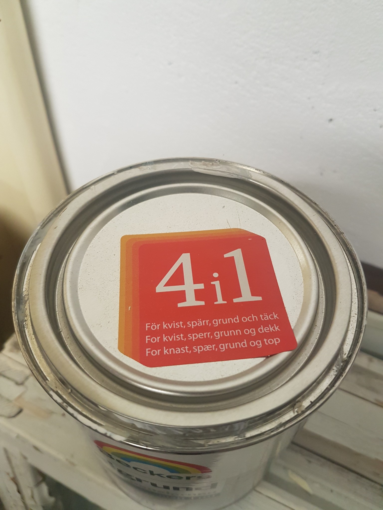

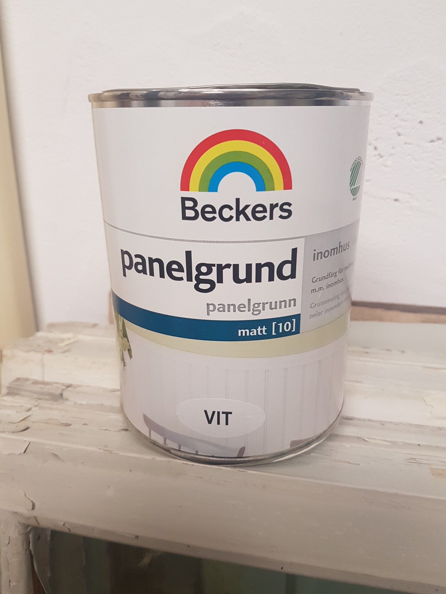

Vi använde den här färgen efter att vi inte lyckats med "vanlig" färg.
Inte säker att det räckte med ett lager, men det blev iallafall bra efter att grundat med den här över det redan målade.
Burk med Beckers panelgrund för inomhusbruk, matt vit, står på en vitmålad yta.

som sagt så är det en spärrgrund du behöver.
Fler tips än tidigare är Jotuns Kvist- och spärrgrund.

Jag kör alltid Panelgrund från Beckers och använder den som täckfärg också. Tycker både kulör och glans blir perfekt på snickerier dessutom är det skönt med allt i ett
Tänk bara på att låta spärrfärgen härda ett dygn innan ni målar nästa lager. Det kan blöda in i själva spärrlagret, men det kommer inte att gå vidare till nästa lager.
