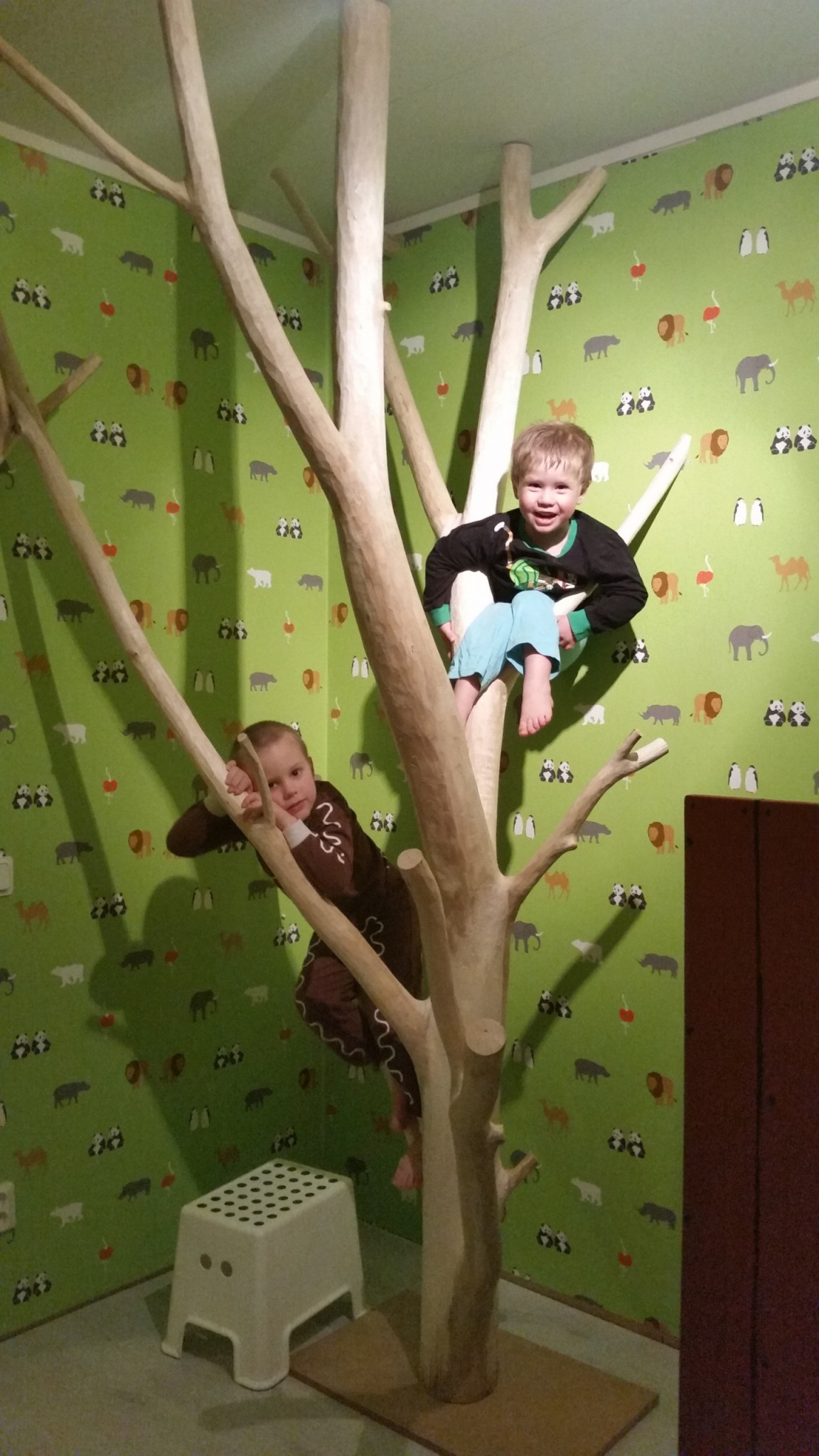

Jag har en idé om att skala en trädstam som enna pojken ska få som klätterställning i sitt djungelrum.
Har börjat skala den utvalda stammen med en Mora kniv men borde finnas smidigare set någon som har tips?
Vad gör jag med den sedan när den är skalad? Oljar man eller lackat man?

Om du vill bli klar någon gång och inte skala ihjäl dig så byggde vi några träd av reglar som fick trädform. Lättare att göra stabilt och klättervänligt.
Man kan ju någonstans sätta fast riktiga grenar men det är väl funktionen som är det väsentliga.
Tänk bara på att det finns stor risk för klämskador och stryprisk så gör stora vinklar och rejäla mellanrum.

Utan att någonsin ha provat en själv så verkar en bandkniv vara det klassiska redskapet för detta:

Har precis barkat av fem mindre ekstockar med en sån och en liten huggyxa/fritidsyxa.

Den sitter inte fast i golvet utan är bara skruvad på flera punkter i väggen.
