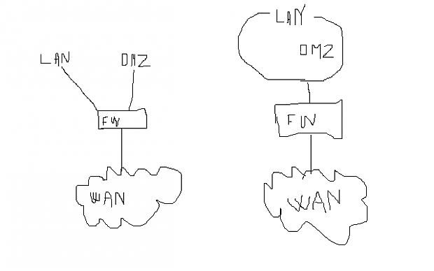

DMZ
De MIlitarized Zone, (Sv. ung.= Ingemansland) En finess på routrar och brandväggar som medger att man t.ex. kan ha en AP kopplad så att den skiljs från kontorets filserver.
Detta har jag inte alls fattat det som. För mig inebär en DMZ att man för den IP öppnar man helt öppet rakt in från WAN sidan precis som att det inte satt någon router där. Men jag kan ha helt fel här.
Så här står det i min router.
Default DMZ Server
Specifying a Default DMZ Server allows you to set up a computer or server that is available to anyone on the Internet for services that you haven't defined. There are security issues with doing this, so only do this if you're willing to risk open access. If you do not assign a Default DMZ Server, the router discards any incoming service requests which are undefined
Default DMZ Server

Snuttjulle: Virtuell DMZ "slår ett hål" i brandväggen och överlåter ALL säkerhet på den servern/datorn vars IP du pekar ut så att den får garantera HELA nätverkets säkerhet.
Precis som det står i det manualutdraget du citerar så kan detta vara en dålig idé. Det gäller att man litar på den dator som står i DMZ, annars kan den användas som språngbräda för attacker mot resten av nätets datorer. Standardinställd säkerhet på många windowsdatorer är om möjligt ännu sämre än standardinställda AP:s.
En "riktig" brandvägg har tre ethernetkontakter LAN,WAN och DMZ på så sätt minskar risken att datorn i DMZ kan t.ex. virussmittas och ta över andra datorer i LAN:et.
I bilden försöker jag visa:
Tv. den "proffsiga" varianten där DMZ-datorn står för sig själv
Th. den virtuella varianten där DMZ-datorn finns "inuti" LAN:et
(Någon som ger poäng för min artisktiska förmåga med en glidplatta??)
Har då mycke liten förståelse för att dra in DMZ i ett hemma nät då detta då kräver mycke stora kunskaper i datorsäkerhet. En vanlig router som kör NAT utan en massa portar öppna stoppar intrång från stora delar av hackers utifrån det stora fula nätet. Sedan är det ju dessa intrång som kommer "inifrån" typ wlan där detta började. Och visst finns det en viss risk att någon kommer in i mina datorer och där då kan hitta värdefull info. Men där är jag blåögd och tror att de som gör dessa intrång inte ger sig på små villor i en stockholms förort utan möjligen Lidingö eller Danderyds stora villor. För den skull kör jag inte helt öppet men jag är nog mer orolig att någon pundare bara kliver in och länsar än att någon hackar mitt wlan och hittar lösen eller bilder.
Fysisk åtskillnad av näten är det enda som räknas. Grabbarnas speldatorer sitter på sitt eget segment, kalla det DMZ, så skiten dom håller på med stannar där. Dessutom kan man köra lite 'traffic shaping' så man har bandberedd när man behöver.
Att ha en dator som fysiskt sitter på ett nät segment som man vill ha skyddat och routa DMZ-trafik dit är ingen bra idé som sagt.
