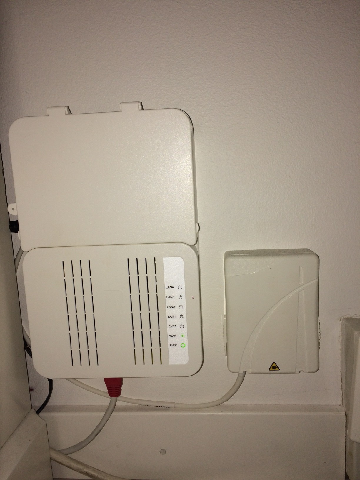

För det man fick när de installerades var tråden genom husväggen som går in i en liten burk, sen ett modem, från modemet går en kabel till routern och sen en kabel från routern till tv sändaren. Inget annat sitter i routern då datorer går trådlöst.
Tack gudfader, tack Demmpa.
Demmpa, har man alla de prylarna du radade upp ovan?
Ska försöka översätta dina ord till vilka enheter det är i verkligheten, men det blir inte hundra utan bilder.
"en liten burk" = fiberuttag om den inte är kopplad till elnätet, om den är kopplad till elnätet är det istället fiberkonverter
"modemet" = VLAN-switch med fiberport
"router" = router, routern innehåller egentligen följande enheter NAT-switch-trådlös_ap
Utan bilder kan vi bara gissa.

Vi har fiberuttag, fiberkonverter, VLAN-switch
I VLAN-switchen sitter telefoniadapter på grön port, IP-TVn sitter på gul port (om man har mer än en IP-TV så måste man sätta en extern switch på den porten), routern sitter i röd port.

Vilken box är medieomvandlaren?
Vi har än så länge resettat modemet och routern. Då fungerade det ungefär i 24 timmar, sen började det spöka igen. Hur kan något funka i ett par timmar och sen balla ur igen...
Ska ta bilder när jag är hos mamma.

Återigen, när man har fiberanslutning så har man inget modem.
Det du kallar modem är fiberkonverter/mediaomvandlare, antagligen är dessa ihopbyggd med VLAN-switchen.
Fiberkonverter/mediaomvandlare går inte att reseta/återställa eftersom den inte har några inställningsmöjligheter.
VLAN-switchen som KO/fibernätsägaren levererar ska man inte reseta/återställa om inte KOs support meddelar annat.
Routern som man fått/hyr från tjänsteoperatören/Internetleverantören kan vara låst.

...vilket IP-Only gör här: http://kundservice.ip-only.se/org/ip-only/d/mitt-internet-tv-och-telefoni-fungerar-inte-hur-ga/Demmpa skrev:
Jag har en likadant modem som min mamma. Jag har "telia öppen fiber" och de kallade boxen för modem. Från denna går en kabel till min router. Jag har dock inte fibertv men våran utrustning ser identisk ut, förutom routern.
Från boxern till vänster går en kabel till en router.
