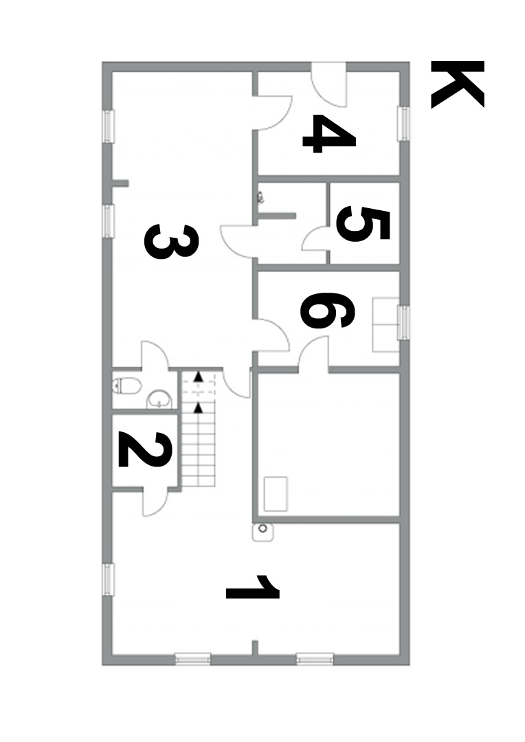

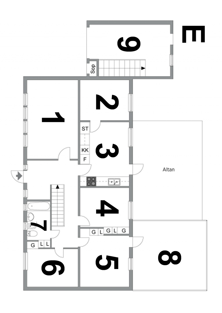

Ska fixa fram en ritning.

Gällande placering av rökdetektorer så skulle jag antagligen placera dom på följande ställen:
E; 1, 2, 4, 5 & 6
K; 1, 3, 4, kanske 6.
Detektorn bör placeras minst 1 meter från tilluftsdon.
Sedan bör larmdonen/brandvarnarna ljuda med minst 75 dB(A) vid huvudkudden.
